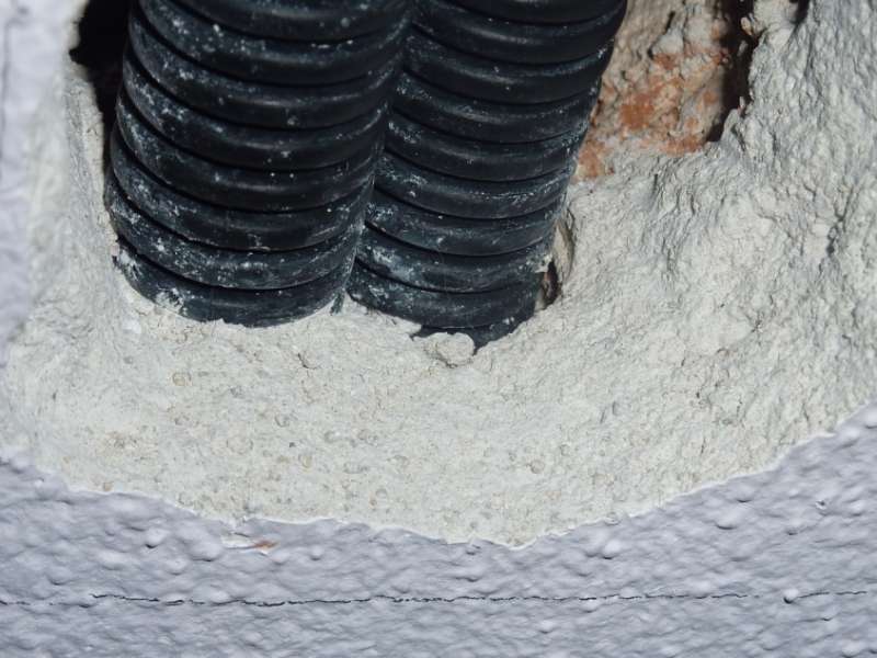

ich möchte zur Verlegung von Elektroleitungen (macht dann der Elektriker) schon vorab Schlitze schlagen, die hinterher natürlich wieder verputzt werden sollen. Ich würde dazu einfach die gleiche Putz-Art nehmen, die schon vorhanden ist. Da das Haus gebraucht gekauft wurde, weiß ich aber nicht, welche Art von Putz ich habe.
Ich habe ein Bild hochgeladen von einer aufgeschlagenen Stelle. Kann mir jemand helfen, welcher Putz das ist oder welche Putzart ich verwenden kann?
Danke und Grüße
Wolfgang

    Um den vorhandenen Innenputz zu bestimmen, empfehle ich folgende Vorgehensweise:
    • Optische Prüfung: Achten Sie auf die Struktur (glatt, rau, gekörnt), Farbe und eventuelle Muster.
    • Materialprobe: Entnehmen Sie eine kleine Probe und befeuchten Sie diese. Beobachten Sie, wie sie sich verhält (sandet, wird weich).
    • Kratzprobe: Führen Sie eine Kratzprobe durch, um die Härte des Putzes zu bestimmen.
    • Bestimmung der Inhaltsstoffe: Eine Analyse der Inhaltsstoffe (z.B. Kalk, Gips, Zement) kann durch einen Fachmann erfolgen.
    Gängige Arten von Innenputz sind:
    • Gipsputz: Glatte Oberfläche, gut für Innenräume, nicht feuchtigkeitsbeständig.
    • Kalkputz: Wirkt feuchtigkeitsregulierend, schimmelhemmend, gut für Allergiker.
    • Zementputz: Robust, wasserabweisend, geeignet für Feuchträume.
    • Lehmputz: Natürlicher Baustoff, reguliert Raumklima, gute Feuchtigkeitsaufnahme.
    👉 Handlungsempfehlung: Vergleichen Sie die Eigenschaften des vorhandenen Putzes mit den Beschreibungen der verschiedenen Putzarten. Im Zweifelsfall ziehen Sie einen Stuckateur oder Maler zu Rate.
    Der Nutzer Wolfgang plant, vor der Elektroinstallation selbst Schlitze in den Innenputz zu schlagen, um Kosten zu sparen. Dies ist ein typischer Fall von Eigenleistung im Altbau, der jedoch erhebliche Risiken birgt. Die Identifikation des Putzes anhand eines Fotos ist ohne Materialprüfung nicht zuverlässig möglich, da Lehm-, Kalk-, Gips- oder Zementputze optisch ähnlich sein können.
    🔴 Gefahr: Das eigenmächtige Schlagen von Schlitzen kann tragende Wände schwächen oder verborgene Leitungen (Strom, Wasser) beschädigen. Zudem besteht bei Gebäuden vor 1990 ein hohes Risiko, dass der Putz asbesthaltige Spachtelmassen oder Armierungen enthält. Eine unsachgemäße Bearbeitung könnte gesundheitsgefährdende Fasern freisetzen.
    ⚠️ Korrektur: Die Annahme, dass einfach der gleiche Putz verwendet werden kann, ist zu kurz gegriffen. Selbst bei optischer Ähnlichkeit können sich Haftung, Saugfähigkeit und Festigkeit unterscheiden, was zu Rissen oder Ablösungen führt. Ein Foto allein reicht nicht zur Bestimmung der Putzart aus.
    ➕ Ergänzung: Vor dem Schlitzen muss zwingend ein Leitungssuchgerät verwendet werden. Zudem ist die Statik der Wand zu prüfen: In Stahlbeton- oder dünnen Trennwänden sind Schlitze oft verboten. Für die Putzbestimmung ist eine Materialprobe nötig: Reibe eine kleine Menge zwischen den Fingern – Kalkputz fühlt sich mehlig an, Gipsputz eher seifig. Ein Säuretest (Essig) zeigt bei Kalkputz Bläschenbildung.
    👉 Handlungsempfehlung: Beauftragen Sie einen zertifizierten Fachmann (Elektriker oder Putzsachverständigen) mit der Begutachtung vor Ort. Lassen Sie vorab eine Asbestuntersuchung des Putzes durchführen, besonders bei Baujahren vor 1990. Nur so können Sie sicherstellen, dass die Arbeiten fachgerecht, sicher und haftungsfrei ausgeführt werden.
