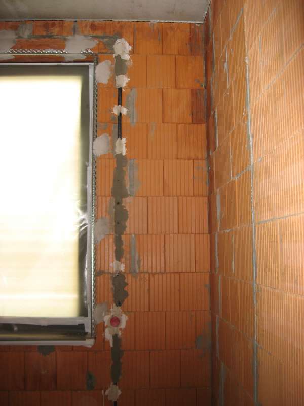

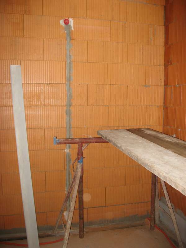

Installationsschlitze der Elektriker zu Putzen (z.B. mit Sakret-Dämmmörtel)
Standort Sachsen
Nach DINAbk. 18 299 ist das Zuputzen/Auswerfen der Installationsschlitze eine "Nebenleistung", die pauschal im Leistungsangebot enthalten/einzurechnen ist. Es ist also keine "Besondere Leistung", die extra zu vereinbaren und zu bezahlen ist.
Nun aber gibt es gefräste Schlitze mit eine Breite von 2 cm und einer Tiefe von 2 cm und darin liegenden Kabeln und andererseits Schlitze mit einer Breite von z.B. 5 cm mit einem darinliegenden Kabelbündel etc..
Bei welcher Schlitzbreite trennt sich nun die "Nebenleistung" von der "Besonderen Leistung" bzw. wo ist die Grenze?
Ich erwähne, dass keine Putzträger oder andere Füller untergebaut worden. Ansonsten wurde mit Gipsputz gearbeitet, der natürlich bei breiteren Schlitzen ungeeignet ist.
Im Leistungsangebot des Baubetriebes wurde die Berechnung nicht gesondert ausgewiesen. Jetzt verlangt der Baubetrieb 4,50 € Netto je lfd. Meter Schlitz ...
Hallo Fachleute, was ist hier "juristisch" richtig und andererseits was wäre noch akzeptabel? Nur 16 Sack Sakret-Dämmmörtel bezahlen?
Danke für sachliche feedbacks

das ist dreist
Zur juristischen Seite kann und darf ich nichts beitragen, aber für mein Empfinden ist das dreist. Gerade, weil ein Gipsputz draufkam, dem es beim Austrocknen sowas von Wurst ist, ob da Versatz, Sprünge, Unebenheiten oder sonst was im Untergrund ist: der Gips trocknet ohne großartig Spannung aufzubauen auch bei sprunghaft unterschiedlichen Dicken problemlos und ohne Rissbildung raus. Bei Kalkzement sähe die Sache anders aus, aber diese Popelschlitze vor dem Maschinenputz noch extra mit Dammmörtel per Hand zuzuschmieren ist Blödsinn vor dem Herrn. Ich spritz Ihnen mit Gipsmaschinenputz auch breitere und tiefere Risse in einer Lage zu, ohne dass mir der Kram von der Wand rutscht. -
