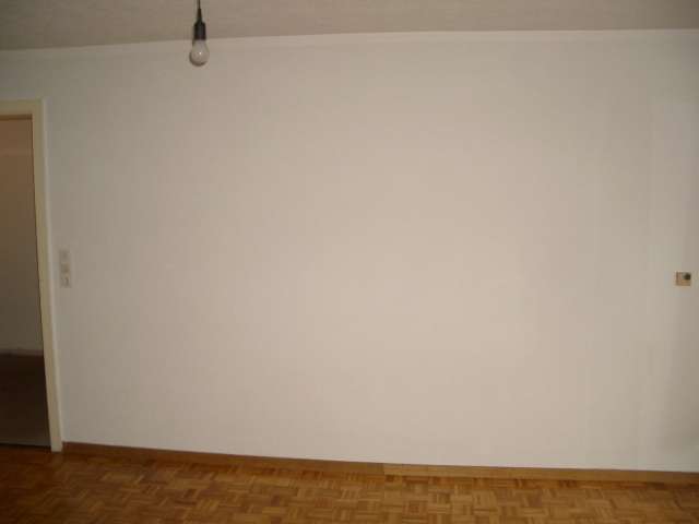

Guten Abend,
wir haben vor ein Haus zu kaufen. Das besagte Objekt hat 2 Räume die momentan noch durch eine tragende Wand getrennt werden. Diese Wand muss unbedingt raus, da ein Kauf für uns sonst nicht in Frage kommt. Soweit ich weiß, wird so etwas mit einem Unterzug gelöst.
In unserem Fall hat die Wand eine Länge von 3,60 m.
Ich habe beim lokalen Fachmann angerufen und nach einem ungefähren Preis gefragt. Dies sei jedoch nicht möglich, da er keine Pläne hat und sich das erstmal angucken müsste. Da müsste dann ein Architekt kommen und ein Statiker und Pipapo und Kostenvoranschlag etc. ...
Es muss doch möglich sein mir erstmal einen ungefähren Preis zu nennen, oder nicht?! Zur Info:
  • Baujahr 1960
  • 2 stöckiges Haus + ausgebautem Dachgeschoss
  • Unterzug im Erdgeschoss, Länge ca. 3,60 m
Ich wäre euch sehr dankbar, wenn ihr mir in etwa sagen könntet mit was man da rechnen muss. Es wird ja wohl jmd. geben der da Erfahrungswerte hat.
Danke
Gruß
Sander

  2. Kosten: Wandabbruch & Stahlträger – 1.500 bis 2.000 €
    na ja
    Abbruch, Stahlträger einbauen, beimauern und beiputzen, könnte 2 Maurer einen guten Tag lang beschäftigen.
    Dazu ein Statiker, der sich das vor Ort anschaut, die Bestandsstatik liest und dann den Abfangträger bemisst noch dazu.
    Maler- und Fußbodenarbeiten (Malerarbeiten, Fußbodenarbeiten) in Eigenleistung
    Ich denke zwischen 1.500 und 2.000 € könnte es liegen
