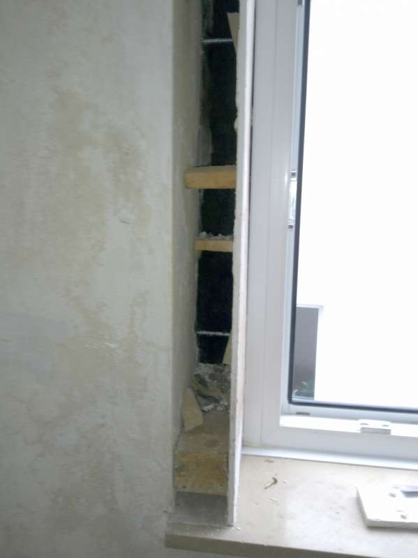

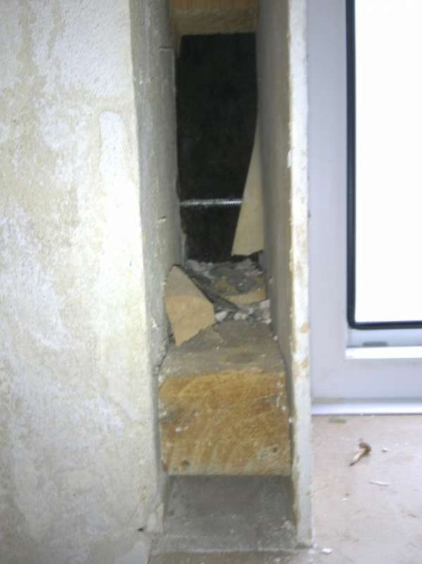

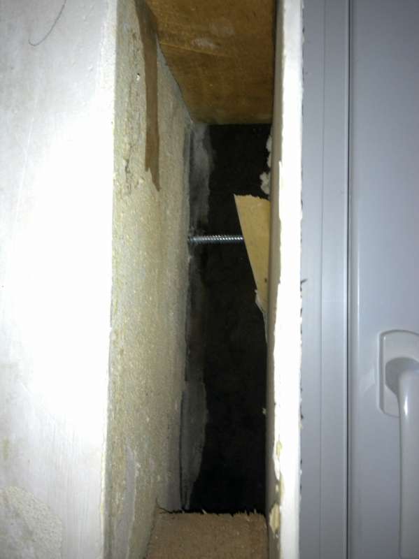

Erstmal ein großes Hallo hier im Forum. Ich habe ein großes Problem leider am gestrigen Samstag entdeckt. 2013 habe ich im kompletten Haus neue Fenster bekommen. Der Fenstereinbauer hat auch gute Arbeit geleistet. Er und auch ich konnten das vorher nicht sehen. Am Wochenende wollte ich nun im Treppenhaus die Wände anfangen zu bearbeiten. Also alle alten Tapeten runter. Da habe ich leider, wie auf den Bildern zu sehen entdeckt. Wie gesagt man konnte das vorher echt nicht sehen. Mit dem Fensterbauer spreche ich morgen wegen längere Schrauben noch. Das Fenster ist aber fest. Aber trotzdem werde ich noch längere Schrauben mir einbauen lassen.
Was kann ich mit dem Hohlraum machen?
Mit was fülle ich das auf?
Über eine Antwort würde ich mich echt freuen und 1000 Dank und Gruß Chris ...

  2. Fensterspalt: Ursache – Altes Brett oder Mangel des Fensterbauers?
    War der Hohlraum schon bei den alten Fenstern vorhanden?
    Es sieht ja so aus, weil es wie ein altes Brett ausschaut.
    Dann wäre es zunächst mal kein Mangel des Fensterbauers. Aber sagen hätte er schon was können. Schließlich sind seine Schrauben ja erst mal im Nichts verschwunden.
    Das Problem ist, und deswegen haben heutige Fenster solche "Lappen", dass Holz arbeitet und immer ein kleiner Spalt verbleiben wird, wenn man das ausmauert.
    Also eine Leiste in diesen Zwischenraum an das Brett schrauben und dann von beidne Seiten so zumauern, dass die Leiste den Weg der Luft verlängert. Wäre so eine Idee. Aber da kommen sicher noch bessere Vorschläge.
    Sonst merkt man das beim nächsten Tapezieren, weil es plötzlich ohne die Tapeten zieht.

  3. Fensterspalt seit 1959: Glasbausteine als Ursache im Treppenhaus
    Altes Fenster
    Danke für Deine Antwort. Ja das ist anscheind schon seitdem das Haus 1959 gebaut worden ist. Da waren Glasbausteine drin ☹ Das ist ein unbeheiztes Treppenhaus und verbindet Erd- mit Obergeschoss. Das Fenster ist oben. Von außen wurde nach dem Fenstereinbau alles von einem Verputzer schön verputzt. Ich habe es halt erst gestern gesehen. Ja der Fenstereinbauer hätte echt etwas sagen können. Aber leider lässt sich das auch nicht nun ändern. Die rechte Platte ist wie eine Ribibsplatte. Der Spalt ist ca. 7-8 cm breit. Leider verstehe ich nicht wie Sie das mit einer Leiste und Luft meinen. 😉
    Ich habe auch mal am neuen Fensterrahmen gewackelt. Da bewegt sich nichts. Wahrscheinlich weil das Fenster draußen am Außenputz fest ist.
    Ach ja über den Spalt war natürlich noch eine Rigipsplatte verschraubt und es war natürlich zu. Ich habe die Platte entfernt weil ich nicht wusste was dahinter war. Und siehe da ... ☹
    Gruß chriS
  4. Fenstermontage: Fehlerhafte Ausführung – 'Innen dichter als Außen'?
    Foto von Josef Schrage
    Hohlraum
    Die Fotos lassen den Schluss zu, das es hier nicht nur um den von Ihnen "entdeckten" Hohlraum geht, sondern um die im Hinblick auf bestehende verbindliche Fachregeln fehlerhafte Montage. Diese (Innen dichter als Außen) scheinen hier nicht eingehalten worden zu sein. Googlen Sie mal nach "Fenstermontage"
    Den Hohlraum müssen Sie im Rahmen der voraussichtlich erforderlich werdenden Montagereparatur schließen. Dazu brauchen Sie einen Fachmann vor Ort, Ihr Fensterbauer erscheint mir da etwas unerfahren oder leichtfertig.
    Also "mit längeren Schrauben" ist es wohl nicht getan ...
    Gruß
  5. Fensterspalt Sanierung: Welcher Fachmann – Fensterbauer, Maurer, Verputzer?
    Eine Frage noch Herr Schrage
    Vielen Dank Herr Schrage! An welchen Fachmann sollte ich mich nun wenden. An einem Fensterbauer oder einen Maurer oder Verputzer. Sie meinen wahrscheinlich die Montage nach RAL. Natürlich ist die nicht eingehalten worden bei diesem Fenster. Bei den anderen aber schon. Ich denke das er es auch nicht gesehen hat. Seine Arbeiter hätten es aber beim festschrauben merken müssen. Das jetzige Kompriband ist zwischen Fensterrahmen und der Gibigsplatte (rechts)
    Leider weiß ich nun nicht an welchen Fachmann ich mich wenden könnte.
    1000 Danke und Grüße ChriS

    Hallo Chris,
    wenn Sie (und der Fensterbauer) die Erfordernisse einer Fachgerechten Fenstermontage zumindest in Ansätzen kennen brauchen Sie noch einen Handwerker der den Hohlraum dämmt und schließt. Das könnte z.B. ein Trockenbauer etc. sein.
    Viel Erfolg und Gruß

  8. Fensterspalt Sanierung: Hohlraum vor Fenstereinbau erkennen & beheben
    Sehr ärgerlich
    Hätte man den Hohlraum vor Einbau der Fenster festgestellt, dann hätte man die raumseitige Leibungsverbrettung entfernen, evtl. breitere Fenster einbauen und die Dämmung und die Luftdichtheitsebene fachgerecht ausführen können.
    Sicher versteht der Tischler sein Handwerk und macht seinen Job allgemein gut, aber solche alten Bastellösungen (Leibungskästen) kommen j auch nicht all zu oft vor.
    Da hat er wohl was übersehen.
    Nun muss sich der Tischler und/oder ein bauphysikalisch versierter Trockenbauer was überlegen wegen Dämmung und Luftdichtheitsebene.
    Wie sieht eigentlich der Anschluss draußen zur Fassade aus?
