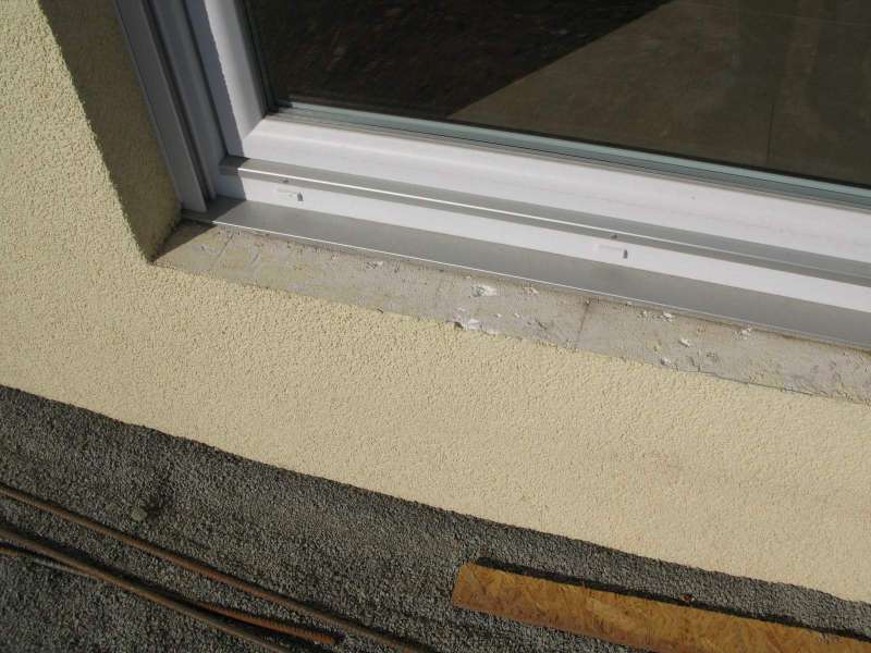

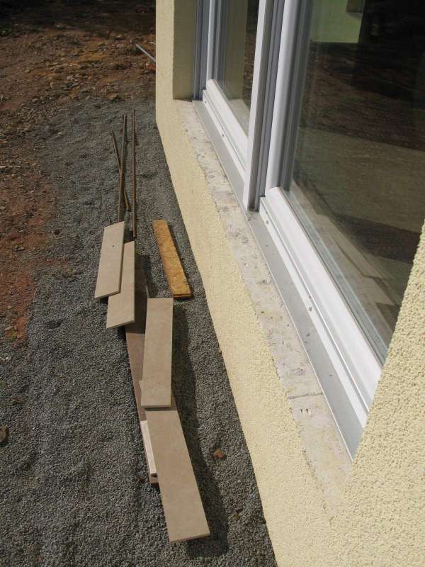

Bei Fenstertüren zum Erker fehlen seit fast einem Jahr die vorgeschriebenen Außenfensterbänke, obwohl diese nach der Bau- und Leistungsbeschreibung grundsätzlich zum vertraglichen Leistungsumfang gehören – ohne Ausnahme für Terrassentüren oder Erkerbereiche.
🔴 Gefahr: Die fehlenden Fensterbänke führen zu einer gravierenden Unterbrechung der horizontalen Abdichtungsebene: Ohne Wasserleitprofil und Ablaufkante wird Regenwasser nicht gezielt vom Fenstersturz und der Fassade abgeleitet, sondern kann in die Dämmung eindringen, zu Feuchteschäden, Schimmelbildung und langfristig zu Bauschäden an der Statik führen.
🔴 Gefahr: Die seit einem Jahr ungeschützte Dämmung ist bereits jetzt einer permanenten Feuchtebelastung ausgesetzt – insbesondere bei Windanprall und Schräglagen im Erkerbereich steigt das Risiko für irreversible Schäden exponentiell.
⚠️ Korrektur: Die Aussage des Bauträgers, Fensterbänke seien bei Terrassentüren nicht erforderlich, widerspricht den technischen Mindestanforderungen der DINAbk. 4102-4, der DIN 18540 sowie den allgemein anerkannten Regeln der Technik – eine Abdichtungslösung muss stets eine definierte Ablaufkante (Fensterbank oder gleichwertige Konstruktion) enthalten.
➕ Ergänzung: In Rheinland-Pfalz gilt gemäß § 633 BGB die gesetzliche Gewährleistungsfrist von fünf Jahren für Bauwerke – der Mangel ist daher unverzüglich schriftlich gerügt und dokumentiert worden; die Kosten für die Nachbesserung trägt grundsätzlich der Bauträger, sofern kein wirksamer Ausschluss vereinbart wurde (was hier nicht ersichtlich ist).
❌ Widerspruch: Die Verweigerung einer lokalen Firma, die Fensterbänke nachzurüsten, begründet keine Vertragsänderung – der Bauträger bleibt vertraglich und gesetzlich verpflichtet, den Mangel fachgerecht zu beseitigen, ohne Kostenersatzforderung an den Besteller.
👉 Handlungsempfehlung: Fordern Sie schriftlich unter Fristsetzung (z.B. 14 Tage) die unentgeltliche Nachbesserung durch den Bauträger gemäß § 635 BGB; dokumentieren Sie den Mangel mit Fotos und ergänzen Sie die Rüge um den Hinweis auf mögliche Schadensersatzansprüche bei Verzug oder mangelhafter Nachbesserung.

Fensterbänke: Bauträger-Pflicht zur Schlagregendichtigkeit!
Die Fotos sollen eine fertige Leistung darstellen, die man als Schnittstelle an den GALA-Bauer übergeben kann zur Errichtung einer Terrasse?
Fragen Sie den Bauträger mal, wie er sich die Sache mit der Schlagregendichtigkeit der Schwelle gedacht hat.Wenn nicht anders vereinbart, bekommen alle Fenster (auch die Bodentiefen Fenster) Außenfensterbänke wie in der BB beschrieben. So würde das sicher der ein oder andere RA für Sie auslegen.
Natürlich sollte die Außenfensterbank trittfest sein.
Schnittstelle Fenstertür/Terrasse: Dichtschlämme & Abdichtung
Wie sollte die Schnittstelle denn idealerweise aussehen?
Hallo Herr Tilgner, vielen Dank für Ihre aufschlussreiche Antwort. Wie sollte die Schnittstelle denn idealerweise aussehen? Vom Bauträger wurde uns bisher nur gesagt dass dort Dichtschlamm o.ä. aufgebracht werden muss, bevor man eine Treppe oder Terrasse anbaut. Leider bin ich nur Laie und habe keine Ahnung von den verschiedenen, wetterbeständigen (!) Möglichkeiten ... Der Bauleiter meinte es gäbe keine trittfesten Granitfensterbänke (?). -
