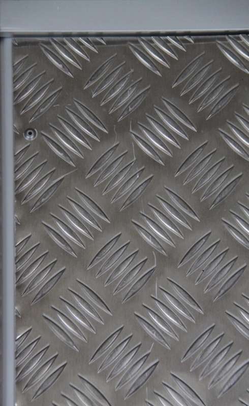

Hallo Zusammen, ich brauche dringend Eure Hilfe. Wir haben heute unsere Außenfensterbänke für die Terrassentüren geliefert bekommen. Eigentlich sollte es hier keine Probleme geben, aber diese sehen doch etwas seltsam aus und im ganzen WEB habe ich keine Bilder zu solchen Bänken gefunden. Hierbei handelt es sich um Aluminium-Fensterbänke wo ein Edelstahlriffelblech aufgeschraubt wurde. Da das Riffelblech geschnitten ist hat es eine sehr scharfe Kante. Wir haben zwei kleine Kinder und hier sind meine Bedenken für Verletzungsgefahr groß. Nun meine Frage. Kennt jemand so eine Ausführung bzw. darf das in dieser Form so ausgeführt werden? Recht herzlichen Dank und viele Grüße,

    🔴 KRITISCH: Sofortige Entfernung des aufgeschraubten Riffelblechs – scharfe Schnittkanten stellen eine akute Schnitt- und Stichverletzungsgefahr, insbesondere für Kinder, dar.
    🔴 KRITISCH: Prüfung der Korrosionsrisiken durch direkten metallischen Kontakt von Edelstahl und Aluminium – ohne Trennschicht droht Kontaktkorrosion mit Folgeschäden an der Fensterbankstruktur.
    ⚠️ WICHTIG: Nachweis der Normkonformität: Die Ausführung verstößt gegen DINAbk. 18024-1 (barrierefreies Bauen) und DIN 18025 (Anforderungen an Fensterbänke) – Kantenradius min. 2 mm und rutschhemmende, verletzungssichere Oberfläche sind zwingend vorgeschrieben.
    ⚠️ WICHTIG: Statische und konstruktive Prüfung der Schraubverbindung: Unterschiedliche Wärmeausdehnungskoeffizienten führen zu Spannungen, Lockerung und potenziell kantigen Aufkantungen – Prüfung durch zertifizierten Fachmann erforderlich.

    Der vorliegende Sachverhalt beschreibt eine ungewöhnliche und potenziell gefährliche Ausführung von Außenfensterbänken, bei der ein Edelstahlriffelblech auf eine Aluminium-Fensterbank aufgeschraubt wurde. Die geschilderten scharfen Kanten an den Schnittkanten des Riffelblechs stellen ein erhebliches Sicherheitsrisiko dar, insbesondere für Kleinkinder, die sich im Bereich der Terrassentür aufhalten. Eine solche Konstruktion entspricht nicht den allgemein anerkannten Regeln der Technik und ist als mangelhaft zu bewerten.
    🔴 Gefahr: Die scharfen Kanten des Riffelblechs bergen eine akute Schnitt- und Verletzungsgefahr, besonders für Kinder, die barfuß laufen oder stürzen könnten. Dies stellt einen Verstoß gegen die Verkehrssicherungspflicht dar.
    ⚠️ Korrektur: Die Annahme, dass eine solche Ausführung fachgerecht sei, ist falsch. Standard-Außenfensterbänke werden aus einem Stück gefertigt oder haben abgerundete, entgratete Kanten. Eine nachträgliche Verschraubung eines Riffelblechs ist keine übliche oder zugelassene Praxis.
    ➕ Ergänzung: Neben der Verletzungsgefahr ist auch die Korrosionsbeständigkeit zu prüfen. Die Kombination von Aluminium und Edelstahl kann bei direktem Kontakt ohne geeignete Trennung zu Kontaktkorrosion führen. Zudem können sich in den Riffelungen Schmutz und Wasser sammeln, was die Langlebigkeit beeinträchtigt.
    👉 Handlungsempfehlung: Nehmen Sie die Fensterbänke nicht in Betrieb und reklamieren Sie diese umgehend beim Lieferanten oder Hersteller. Bestehen Sie auf eine mangelfreie Lieferung mit geschlossenen, abgerundeten Kanten ohne scharfe Schnittkanten. Dokumentieren Sie die Mängel mit Fotos und holen Sie im Zweifel eine schriftliche Stellungnahme eines Sachverständigen für Metallbau oder Fenstertechnik ein, um Ihre Gewährleistungsansprüche zu sichern.
    Die beschriebene Ausführung einer Außenfensterbank mit aufgeschraubtem Edelstahl-Riffelblech stellt eine unübliche und potenziell gefährliche Konstruktion dar, insbesondere im Bereich von Terrassentüren mit hohem Zugang durch Kinder und Haushaltsmitglieder.
    🔴 Gefahr: Die scharfe, geschnittene Kante des Riffelblechs birgt ein erhebliches Verletzungsrisiko – insbesondere bei Stolpern, Ausrutschen oder spielerischem Kontakt durch Kleinkinder; zudem kann sich die Kante durch Witterungseinfluss (Korrosion, Frost, mechanische Abnutzung) weiter verschärfen oder unvorhersehbar brechen.
    ⚠️ Korrektur: Eine solche Ausführung entspricht weder der DIN 18024-1 (barrierefreies Bauen) noch der DIN 18025 (Anforderungen an Fensterbänke), die glatte, abgerundete oder abgeschrägte Kanten sowie eine rutschhemmende, aber nicht verletzungsanfällige Oberfläche vorschreiben.
    ➕ Ergänzung: Riffelblech ist grundsätzlich für rutschfeste Flächen im gewerblichen Bereich (z. B. Treppenstufen, Industrieböden) zugelassen – jedoch nicht für frei zugängliche, ungeschützte Außenfensterbänke im Wohnbereich, da hier keine ausreichende Kantenabsicherung oder Kantenverdeckung vorgesehen ist.
    🔴 Gefahr: Die Schraubverbindung zwischen Aluminiumbank und Edelstahlblech birgt zusätzliche Risiken: unterschiedliche Ausdehnungskoeffizienten führen bei Temperaturschwankungen zu Spannungen, Lockerung der Verbindung und möglicherweise zu kantigen Aufkantungen oder losen Blechteilen.
    ❌ Widerspruch: Die Annahme, dass "keine Bilder im Web" vorhanden sind, bedeutet nicht, dass die Ausführung zulässig oder sicher ist – vielmehr ist sie als nicht normkonforme Sonderkonstruktion einzustufen, die keinerlei bauaufsichtliche oder fachplanerische Genehmigung besitzt.
    👉 Handlungsempfehlung: Entfernen Sie das Riffelblech unverzüglich und lassen Sie die Fensterbank durch einen zertifizierten Fensterbauer oder Bauingenieur auf Normkonformität, Kantenradius (mindestens 2 mm), Rutschhemmung (R9/R10 nach DIN 51130) und statische Verankerung prüfen und ggf. neu ausführen.

    👉 Empfehlung: Die sicherere, norm- und haftungsrechtlich verträgliche Vorgehensweise lautet: Entfernung des Riffelblechs + fachliche Neuausführung nach DIN 18025, nicht Nachbesserung vor Ort.

  2. Riffelblech-Fensterbänke: Beurteilung scharfer Kanten
    Foto von Josef Schrage
    Scharfe Kanten
    mit "scharfen Kanten" eher nicht.
    Gruß
  3. Alternative: Fensterbänke mit gebogenen Umkantungen
    Ich kenne diese Ausführung mit sanft ...
    Ich kenne diese Ausführung mit sanft gebogenen Umkantungen. So dass man sich nicht verletzt.
