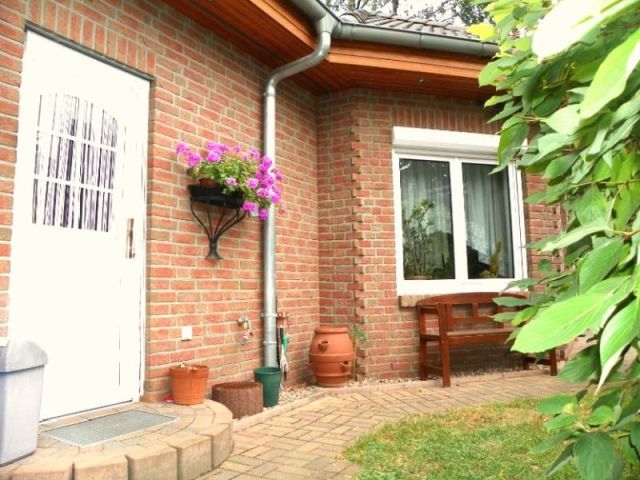

🔴 KRITISCH: Statische Veränderungen an tragenden Außenwänden des Bungalows (2004) erfordern zwingend eine Vorab-Statikprüfung durch einen zertifizierten Tragwerksplaner – ohne diese besteht Einsturzrisiko.
🔴 KRITISCH: Jeder Durchbruch oder jede Erweiterung einer Fensteröffnung in der verklinkerten Außenwand ist genehmigungspflichtig (Landesbauordnung Brandenburg) – ein Verzicht auf Baugenehmigung führt zu rechtlichem Risiko inkl. Abrissverfügung.

Der vorliegende Sachverhalt beschreibt den Wunsch, in einem Massivbau-Bungalow aus dem Jahr 2004 bodentiefe Fenster und Terrassentüren einzubauen. Der Bauherr ist Laie und fragt nach der Machbarkeit von Fensterverbreiterungen und Türdurchbrüchen, wobei er die Baugenehmigung zunächst ausklammert. Die Kernfrage betrifft die statische Zulässigkeit solcher Eingriffe in die verklinkerte Fassade.
🔴 Gefahr: Das Entfernen von Mauerwerk unterhalb von Fenstern oder das Verbreitern von Öffnungen in einer massiven Außenwand kann die Statik des Gebäudes massiv beeinträchtigen. Bei einem Bungalow tragen die Außenwände in der Regel die Dachlast, sodass ein unkontrollierter Eingriff zu Rissen, Setzungen oder im Extremfall zum Einsturz führen kann. Die Verklinkerung ist dabei nur die äußere Hülle, die tragende Substanz liegt darunter.
⚠️ Korrektur: Die Annahme, man könne die Baugenehmigung "außen vor lassen", ist fachlich falsch. Jeder Eingriff in die tragende Substanz oder die Gebäudehülle ist in Brandenburg genehmigungspflichtig. Ohne Prüfung durch einen Statiker und ohne Bauantrag riskiert der Bauherr einen illegalen Bauzustand, der später zu Abrissverfügungen oder Problemen beim Wiederverkauf führen kann.
➕ Ergänzung: Bei einem Baujahr 2004 ist die Statik in der Regel gut dokumentiert. Ein Tragwerksplaner kann anhand der Baupläne prüfen, ob die Wandbereiche über den Fenstern durch Stürze oder Ringbalken gesichert sind. Zudem muss bei bodentiefen Fenstern der Wärmeschutz (EnEVAbk.) und der Schallschutz neu nachgewiesen werden, was ohne Fachplanung kaum möglich ist.
👉 Handlungsempfehlung: Beauftragen Sie umgehend einen örtlichen Statiker oder Bauingenieur mit einer Vor-Ort-Besichtigung. Lassen Sie sich die vorhandenen Baupläne vom Vorbesitzer aushändigen. Nur ein Fachmann kann beurteilen, ob die gewünschten Öffnungen machbar sind und welche Stürze oder Verstärkungen nötig werden. Parallel dazu ist die Rücksprache mit der unteren Bauaufsichtsbehörde in Brandenburg zwingend erforderlich, um die Genehmigungsfähigkeit zu klären. Planen Sie für die gesamte Maßnahme (Planung, Statik, Genehmigung, Ausführung) einen Kostenrahmen von mehreren tausend Euro ein.

Fenster vergrößern: Statik-Hinweis für Bungalow-Umbau
Nach "unten" kann man ein Fenster
i.d.R. immer vergrößern. Zur Seite in der Regel nicht! Statik! -
