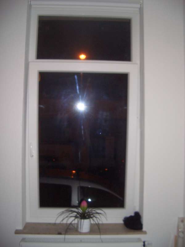

  4. Schallschutz prüfen: Fenster oder Schallnebenwege?
    So einfach ist das nicht ...
    Sie müssen zuerst prüfen (prüfen lassen) ob der Schall über das Fenster oder über Schallnebenwege in die Wohnung eindringt. Dies kann in der Regel ein guter Fensterbauer mit einem Ultraschall-Gerät durchführen. Dann kann entschieden werden, ob die Fensterrahmen eine zusätzliche Dichtung erhalten, ob man die Scheibe tauschen sollte, oder ob der Schall evtl. über andere Wege in die Wohnung dringt. (Rollladenkasten, etc.) Einfach nur auf's geradewohl etwas unternehmen würde ich nicht. MfG Jürgen Sieber

  10. Oberfenster abdichten: Schallschutz durch Jalousie verbessern?
    Ich habe jetzt noch mal ein ...
    Ich habe jetzt noch mal ein Foto Geschossen, in der Hoffnung dass es vielleicht was bringt, also ich hatte vergessen zu erwähnen dass es noch ein Oberfenster gibt, was natürlich auch Schallanfällig ist, Ich hatte gedacht, da dieses Oberfenster sowieso die ganze Zeit von der Jalousie überdeckt sein wird die gerade angebracht habe, könnte man das Fenster ja zusätzliche abdichten, so hätte man schon ein bisschen Lärm eingepart oder?
