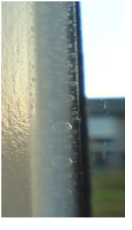

Hallo Unsere neuen Holzfenster wurden mit einer farblosen Silikonfuge geliefert, in der unzählige Luftblasen o.ä. sind. Die Oberfläche des Silikon ist glatt, doch sieht man im Inneren große und kleine Kreise, die wie Luftblasen aussehen. Mit Putzen können die natürlich gar nicht weg gehen (war Vorschlag des Fensterbauer-Chefs). Woran kann das liegen?
Danke für jeden Hinweis.

  2. Makro-Aufnahmen: Silikonfuge mit Luftblasen beurteilen
    Gibt es Fotos
    wäre sicher interessant, wenn Sie ein paar Makro-Aufnahmen reinstellen könnten.
  3. Materialunverträglichkeit: Ursache für Luftblasen im Fenster-Silikon?
    Foto von Klaus-Hermann Ries
    Kann sein ...
    Kann sein dass eine Materialunverträglichkeit vorliegt. Vielleicht ist der Dichtstoff aber auch auf Acrylbasis (also Wasser) und direkt nach der Verarbeitung gefroren? Wie auch immer, das Zeug sollte ausgetauscht werden, denn ich denke, dass bei geeignetem "Arbeiten" der Dichtstofffuge in selbiger Spannungen im Blasenbereich auftreten die diesen schädigen könnten, und im Falle einer Materialunverträglichkeit wird das Ganze auch nicht mit der Zeit besser.
  4. Luftblasen im Fenster-Silikon: Fotos zeigen Einschlüsse im Dichtstoff
    Foto von wiki
    Hallo, danke für die Antworten. Leider ist auf ...
    Hallo, danke für die Antworten. Leider ist auf Hallo, danke für die Antworten. Gut dass ich mir eine Extra-Anfrage beim Tischlerforum ersparen kann 😉
    Leider ist auf meinen Fotos nicht eindeutig zu erkennen, dass sich die Luft- / Gaseinschlüsse innerhalb des Dichtstoffes befinden. Die unterschiedlich kleinen Kreise/Ovale (bis ca. 1 cm) die sich innerhalb der Fuge befinden, sehen ähnlich aus wie die, die sich auf der Oberfläche und zum Teil auch auf dem Glas befinden (und welche man abwischen kann). Wenn ich das nächste Mal auf der Baustelle bin versuche ich es mal mit einer besseren Kamera.
    Es könnte schon mit dem Frost der letzten Wochen zusammenhängen.
    Macht man diese Fugen nicht generell mit Fenster-Silikon?
    Ich muss dazu sagen, es sind die Fugen auf der Innenseite. Außen ist schwarzes Fugenmaterial drauf, das OK ist.

  6. Fenster-Silikon: Bild zeigt deutliche Luftblasen-Einschlüsse
    Foto von
    Hier ein Bild dazu
    mit den eingeschlossenen Bläschen. Denke, es ist gut zu erkennen. Gruß Rosa E.
