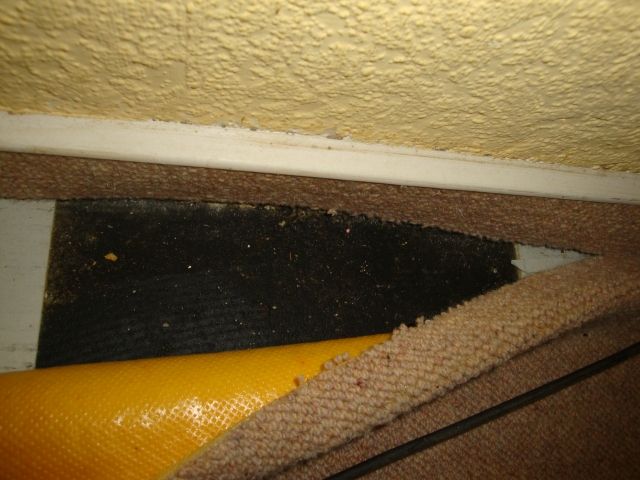

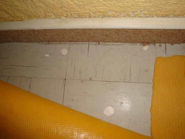

Hallo!
In meinem Haus liegen unter dem Teppichboden graumellierte dünne, stark brüchige Flexplatten von 30 x 30 cm mit schwarzem Kleber aus dem Jahre 1975 (siehe Bilder).
Wahrscheinlich enthalten sie Asbest, eine Probe ist derzeitig in Untersuchung im Labor.
Verschiedene Fragen habe ich, vielleicht kann mir ja jemand weiterhelfen:
1. Der schwarze Kleber: War es 1975 noch üblich, Teer zu verwenden oder waren diese damals schon auf Bitumenbasis? Könnte dieser also PAK enthalten?
2. Falls ja, dünstet so etwas nach 34 Jahren noch in aus?
3. Aus Unwissenheit wurden die Flexplatten an zwei anderen Stellen im Haus vor ca. 10 bzw. 20 Jahren herausgerissen. Der Kleber blieb aber drin, es wurde neuer aufgebracht und die Räume wurden gefliest. Asbest kann da definitiv nicht durchkommen, aber was ist mit PAK? Besteht da ein Risiko?
4. In einem weiteren Raum (mit Flexplatten-Altbestand) wollen wir jetzt Fliesen legen lassen, wollen diese aber nicht herausreißen, weil dann ja erst recht Fasern durch die Gegend fliegen. Die Baufirma hat vorgeschlagen, den Boden zweifach mit Mapegum WPS (das ist eine Flächenabdichtung, die man auch hinter Fliesen in Bädern vor z.B. Gipskarton verwendet) zu überstreichen und darüber zu fliesen. Asbestfasern sollten dort kaum hindurchkommen, oder? Was ist mit PAK?
5. In einem mit Flexplatten und schwarzem Kleber gefliestem Raum muss eine 100 er-Bohrung durch den Boden gemacht werden. Wie bewerkstelligen wir das am besten?
Viele Grüße
Martin

  2. Flexplatten: Teerkleber unwahrscheinlich – PAK-Belastung minimal
    Generell
    1. war Kleber 1975 meist nicht mehr teerhaltig, weil die Gaswerke ganz überwiegend in den 60 ern abgeschaltet wurden (Umstellung auf Erdgas).
    2. PAK-Kleber dünsten auch in frischem Zustand nicht aus; Verlagerung erfolgt nahezu ausschließlich als Staub (wenn überhaupt).
    3. siehe 2.
    4. siehe 2.
    5. einfach durchbohren und Wasser aufwischen. Beim nassen Durchbohren der Flexplatte werden keine nennenswerten Fasermengen freigesetzt.
    Wenn die Platten allerdings wirklich stark brüchig sind, ist die Qualität als Unterlage zumindest anzuzweifeln.
  3. Flexplatten: Überfliesen mit Mapegum – Kernbohrung durch Kleber
    Danke!
    Vielen Dank für die Nachricht ... das beruhigt doch etwas! Wir werden dann mit Mapegum bestreichen und überfliesen und an der einen Stelle einige Platten vorsichtig entfernen und durchbohren.
    An der anderen Stelle (wo die Flexplatten schon früher entfernt wurden und über den schwarzen Kleber gefliest wurde) wird dann eine Kernbohrung durch Keramikfliesen + schwarzen Kleber gemacht. Der Installateur meinte, dies sei am besten, weil bei der Kernbohrung stetig feucht gehalten wird und der Kleber zudem mit Kermaikfliesen überdeckt sind. So sollte eigentlich doch nichts passieren, oder? Was wäre noch sinnvoll bei den Arbeiten  -  Gartenschlauch, Atemmaske?
    Danke nochmal!
    Martin
