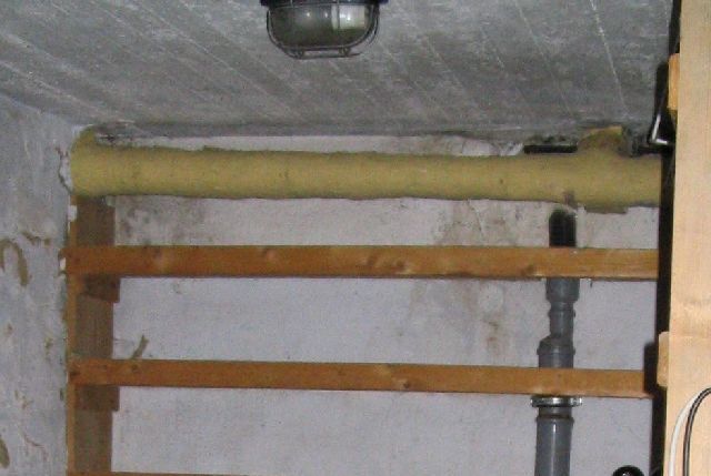

wir haben 2007 ein Einfamilienhaus Baujahr. 1957 gekauft. In sämtlichen Räumen waren diese 25x25 cm messenden Flexplatten verlegt in den verschiedensten Farben. Leider bin ich erst sehr spät darauf gekommen, dass sich darin Asbest befinden könnte. So hat ein Bekannter in einem Raum die Platten mit einer Art Spaten einfach mit Gewalt vom Boden gebrochen. die meisten gingen sehr leicht ab. Andere sind dabei in ca. 2 cm große Stücke zerbrochen.
In allen anderen Räumen außer diesem habe ich die Platten vorsichtig mit einem Spachtel abgehebelt und vorher immer ordentlich mit einer Wasser/Spüli Mischung eingesprüht. Dabei sind auch einige zerbrochen. Danach habe ich den Raum ausgefegt, dann gesaugt und dann gewischt. Darauf haben wir Trittschalldämmung und Klicklaminat verlegt. Meine Fragen sind nun:
1. Wie hoch ist die Gefährdung einzuschätzen nach dem gewaltsamen Abbruch durch meinen Kollegen und durch meine behutsame Entfernung?
2. Wenn hohe Asbestfaserkonzentrationen aufgetreten sind  -  wie lange sind diese Fasern noch in der Raumluft oder überhaupt im Haus? Werden diese nicht auch durch das ganz normale alltägliche Lüften nach und nach aus dem Haus verschwinden?
3. Unter den Flexplatten kam ein schwarzer dünn aufgetragener Kleber zum Vorschein. Diesen haben wir drin gelassen und Trittschalldämmung und Laminat darauf gelegt. Ist davon nun trotzdem noch ein Gefährdung zu erwarten in diesem abgedeckten Zustand?
4. Leider bin ich erst jett (1 Jahr nach dem Kauf) auf dieses Forum gestoßen. so habe ich im Flur den noch offenen Boden mit dem Kleber darauf nun 2x mit Gisogrund bestrichen und anschließend mit einer Zementfarbe die eigentlich für Kellerböden ist überstrichen. Geht nun noch eine Gefährdung davon aus?
5. Die Tür im Keller zum Heizraum, in dem die Ölheizung und die Tanks stehen ist ein Holztür, auf der Metallplatten aufgeschraubt sind. Dazwischen befindet sich eine ca. 1-2 mm dicke weiße Schicht, die nach meinen Recherchen wohl aus Asbest sein dürfte. diese Tür ist schon 50 Jahre hier verbaut. Hat diese nun über die ganzen Jahre Fasern freigegeben und ist somit der ganze Keller oder sogar das ganze Haus kontaminiert?
6. Im Keller befinden sich an den Wänden "Linoleumbahnen". Diese weisen auf der Rückseite so eine Art Jutegeflecht auf. Sind diese auch gefährlich? Auf einer anderen Wand im Keller ist eine ca. 5 mm starke Platte aufgeschraubt. Diese sind sehr faserig aus an den Kanten so wie Holzfasern (dunkelbraun). Könnte sich hier auch Asbest verstekcen?
7. Es waren im Keller noch die alten Heizrohre verbaut. Diese waren von einer Art hellbraunen Gewebe mit darin befindlichem Lehm und Stroh ummantelt. Ist hier auch Asbest zu erwarten?

  2. Asbest Flexplatten: Geringe Faserfreisetzung – Einschätzung
    In der Reihenfolge
    Generell ist die mögliche Freisetzung von Asbestfasern bei Flexplatten eher gering: bei den Platten, weil keine großen Bruchflächen entstehen und der Asbest fest gebunden ist, im Kleber, weil wenig Asbest drin ist.
    Eine genaue Einschätzung kann man natürlich ohne (umfangreiche) Beprobung nicht abgeben. Auch eine Staubprobe egäbe nur einen Anhaltspunkt, ob noch immer relevante Mengen an Asbestfasern im Raum sind.
    Die lungengängigen Fasern bleiben einige Tage in der Schwebe und setzen sich dann ab, können aber natürlich beim Staubwischen oder Saugen wieder aufgewirbelt werden. Sie verschwinden sicher nach und nach aus dem Raum, vor allem durch nass wischen.
    Der wahrscheinlich teerhaltige Kleber unter den Platten kann nur als Staub eine Gefährdung auslösen, ist also in der jetzigen Situation unbedenklich.
    Die Brandschutztür mit der Asbestpappe würde ich persönlich dann austauschen, wenn die Pappe irgendwo freiliegt. Durch die Bewegung und Zugluft an der Tür besteht dann ein Kontaminationsrisiko. Wenn die Pappe komplett abgeschottet ist, besteht keine Gefahr bei Brandschutztüren.
    Bei den anderen beschriebenen Stoffen ist Asbest grundsätzlich nicht zu erwarten, allerdings auch ohne Probe nicht komplett auszuschließen. Heizrohrisolierungen waren nur in Ausnahmefällen asbesthaltig.
  3. Asbest in Rohrdämmung? – Gelbes Gewebe mit Stroh/Lehm
    Ich habe mittlerweile gehört, dass es doch einige ...
    Ich habe mittlerweile gehört, dass es doch einige Rohrdämmungen gibt, die Asbest enthalten sollen. Anbei habe ich ein Foto von der bei uns vorhandenen Rohrdämmung im Keller. Es ist eine Art gelbes Gewebe, in dem so etwas wie Stroh und Lehm eingewickelt ist. Beim zerschneiden staubt es sehr. Kennt sich jemand damit aus?
