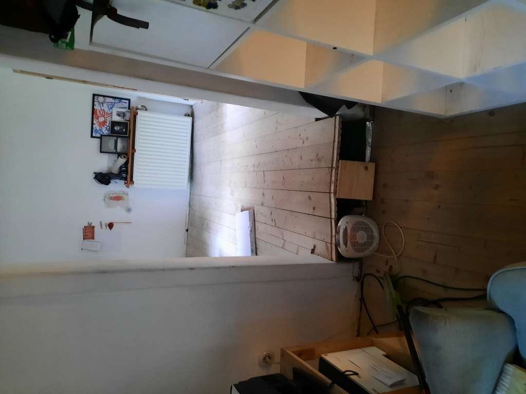

Elastilon: Langzeit-Erfahrung mit schwimmender Dielen-Verlegung
Bin froh, dass ich es damals verwendet habe
Hi. vielleicht zu spät aber für andere die drüber stolpern evtl. interessant. Ich satnd vor drei Jahren vor der gleichen Frage. Aufgrund niedriger Deckenhöhe war nur kleben oder Elastilon praktikabel. Ich hab es einfach mal gewagt und mit Elastilon probiert. Das verlegen ist tatsächlich etwas schneller als wenn man schraubt aber erst wenn man den Dreh etwas raus hat. Wenn man gu viele Dielen auf einmal verklebt gibt es fugen also immer nur 2 bis drei und dann die Folie weiterziehen. Eventuell die Dielen mit gurten spannen wenn sie nicht ganz sitzen. Wenn der Boden eben ist liegt es wirklich satt und fühlt sich perfekt an. An einer Stelle war ich zu faul um richtig auszugleichen da hat es dann ein wenig gefedert wurfe aber Besser mit der Zeit. Dampfbremse drunter nicht vergessen. Dieses Wochenende hab ich dann wirklich gefeiert. Dass ich mich damals für Elastilon entschieden hab. Während wir im Urlaub waren gab es einen Wasserschaden und als wir wiederkamen hat die Diele richtig Wellen geworfen. fad Wasser ist zwischen Elastilon und Dampfbremse durch zwei Flure gelaufen. Flure leergeräumt, Wandabstände etwas größer geschnitten Boden an den Türen hochgeboben und aif Klötze gestellt, Heizlüfter drunter und getrocknet. Boden wieder runter und alles wieder gut. Mit keiner anderen Methode wäre das so möglich gewesen. Durch die Welle die der Boden geworfen hatte, hatte sich das Meiste Wasser schon selbst weggelüftet. Wahrscheinlich wäre das Hochheben nicht mal nötig gewesen aber es war trotzdem beruginde zu wissen, dass kein Wasser mehr drunter steht und der Estrich trocken geblieben ist. Das Zeug ist wirklich super und der Holzboden im Erdgeschoss direkt auf der ungedämmten Bodenplatte auch im Winter immer angenehm warm an den Füßen. -
