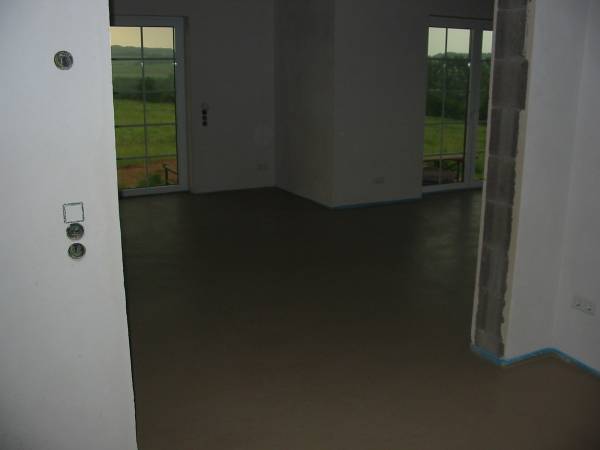

Ich möchte dort eigentlich gar keine Dehnungsfugen. Ergibt sein Vorschlag überhaupt einen Sinn?
Dehnungsfugen nachträglich in Fliesen auf Estrich? Sinn, Notwendigkeit & Risiken
🔴 Gefahr: Unsachgemäß eingebrachte Dehnungsfugen können die Stabilität des Estrichs und des Fliesenbelags beeinträchtigen.
GoogleAI-Analyse
Ich verstehe, dass Sie sich fragen, ob zusätzliche Dehnungsfugen in Ihrem gefliesten Wohn-Essbereich mit Fußbodenheizung sinnvoll sind. Grundsätzlich gilt: Dehnungsfugen im Estrich müssen im Fliesenbelag übernommen werden, wie Sie es bereits getan haben.
Ob zusätzliche, 'profilaktische' Dehnungsfugen notwendig sind, hängt von verschiedenen Faktoren ab:
- Raumgröße und -geometrie: Große, rechteckige Flächen sind anfälliger für Spannungen als kleine, verwinkelte Räume.
- Estrichart: Anhydritestrich dehnt sich anders aus als Zementestrich.
- Fliesenformat: Große Fliesenformate erfordern eher Dehnungsfugen.
- Fußbodenheizung: Die Temperaturunterschiede durch die Fußbodenheizung verstärken die Spannungen im Belag.
🔴 Gefahr: Werden nachträglich Dehnungsfugen eingebracht, besteht die Gefahr, dass der Estrich beschädigt wird oder die Fliesen sich lösen, wenn die Fugen nicht fachgerecht ausgeführt werden.
Ich würde Ihnen empfehlen, einen Fliesenleger oder Estrichleger zu Rate zu ziehen. Dieser kann die Situation vor Ort beurteilen und Ihnen eine fundierte Empfehlung geben.
👉 Handlungsempfehlung: Lassen Sie sich von einem Fachmann vor Ort beraten, bevor Sie zusätzliche Dehnungsfugen einbringen.

Anhydritestrich: Keine Dehnungsfugen nötig!
Brauchen Sie nicht!
In konventionell gemischten Anhydritestrichen benötigt man eigentlich überhaupt keine Fugen, deswegen werden Sie auch eingebaut. Also, Silikonfugen weglassen. Warum wurden überhaupt Fugen angelegt!
Das Schwundmaß / Quellmaß beträgt 0,1 mm pro m, also kann man dies praktisch vernachlässigen. -
Estrich: Schwundmaß, Quellmaß & Temperatur beachten
Fußbodenheizung: Bewegungsfugen bei getrennten Heizkreisen
verschiedene Heizkreise?
Wenn in der Grundfläche verschiedene heizkreise vorhanden sind, und sich diese separat regeln lassen sind dort ebenfalls Bewegungsfugen notwendig. Fugen, welche nur den Oberbelag trennen, nicht aber den Estrich sind jedoch funktionslos.
