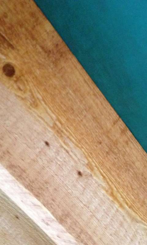

Guten Tag,
beruflich bin ich zurzeit leider unter der Woche nicht an meiner Baustelle. Das Haus wird von einem Bauträger (zu dem ich eigentlich schon vertrauen habe) gebaut.
Vor 2 Wochen wurde die Unterdeckbahn (BMI BRAAS Divoroll kompakt 2 s) verlegt und daraufhin aufgelattet. Das Haus ist zu 30 % erst mit Frankfurter Pfanne eingedeckt. Gestern hat es geregnet und ich (da Wochenende zu Hause) musste ich feststellen, dass ca. 30 % der Sparren zur Hälfte mit Feuchtigkeit durchtränkt waren. An der Stelle wo die Lattung eingenagelt wurde. Sonst ist alles trocken. Aber mir kommt das irgendwie spanisch vor, wenn ich in der BMI BRAAS Einbauanleitung nachsehe, dann müsste auf den Latten eine Dichtungsmasse aufgetragen werden (dort wo genagelt wird). Gesehen habe ich davon jetzt nichts. Bin mir jetzt unschlüssig ob ich einen Bausachverständiger einschalte, nicht das mir irgendwann bei einem defekt im Dachziegel Feuchte eindringt ... herjeh..
Ich gehe doch richtig in der Annahme, dass das nicht normal ist?

    Ich denke ja, dass KEIN Nagelband eingearbeitet worden ist, wenn ich außen auf die Lattung sehe, dann erkenne ich da nichts. Also es scheint das die Lattung am Sparren einfach draufgenagelt wurde  -  ohne irgend etwas dazwischen  -  und deswegen ist mein Sparren jetzt teilweise feucht (so meine Theorie). Wenn die das Dach letzte Woche noch komplett gedeckt hätten, hätte ich das wahrscheinlich gar nicht mitbekommen. Sicherlich habe ich einen Bauleiter, den ich auch bereits kontaktiert habe, er sieht es sich Montag mal an. Er meinte aber das es nicht zwingend notwendig ist, da dass eigentliche Dach ja die Ziegel sind. Und meine Dachneigung (falls ein Defekt in den Dachziegeln auftritt) das Wasser nach unten abführt. Nur da jetzt noch nicht gedeckt ist, staut es sich  -  und durchtränkt die Lattung  -  demzufolge tritt es durch den Nagelschlag durch  -  aber das passiert nach einer Eindeckung ja nicht mehr.
    Ich glaub (wahrscheinlich auch berufsbedingt) einfach niemanden und möchte immer eine Meinung mehr haben ob das so OK ist was die da machen. Ich denke nämlich nicht, dass es ganz OK ist, diese paar € für ein Nagelband hätte ich auch noch gehabt.
    Auf der anderen Seite denke ich, dass das nicht Ihr erstes Haus ist was se bauen (gibt auch viele Refernzhäuser  -  auch in meiner Verwandtschaft).

    Nagelband kostet ca. 70 Cent pro Meter  -  das macht niemanden arm.
    Nagelband kostet ca. 70 Cent pro Meter  -  das macht niemanden arm. Ist keine Pflicht, aber sicherlich gut zu wissen wenn man es hat.

    Das Nagelband (beidseitig klebendes Butylband) fixiert die USB zusätzlich und vermindert somit die Rissgefahr im Bereich der Nagelung. Weiterhin läuft weniger Wasser unter die Konterlattung, auch wenn mal ein Nageln nicht richtig sitzt und früher eine feine Fuge zwischen Konterlatte und USB offen blieb. Nun zu ihrem Einwand:

    Hier geht es nicht in erster Linie um Bauphysik, sondern um die Schadensprävention. Natürlich funktioniert die Nagelung auch so, wenn die Arbeiten korrekt ausgeführt werden. Ein Nagelband gibt aber eine zusätzliche Sicherheit und schief gehen kann immer was.
    Zu den Kosten: z.B. 0,70 €/m x 220 m = 154,00 €

    ... zum Text : Weiterhin läuft weniger Wasser unter die Konterlattung, auch wenn mal ein Nageln nicht richtig sitzt .. bitte woher soll denn das Wasser kommen? Wenn Wasser unter die Konterlattung läuft und damit unter die Folie, dann ist das gesamte Dach nicht ordentlich gedeckt worden.
    ... zur Antwort : Eine Dachdeckung aus Dachsteinen oder Dachziegeln ist meistens 100 % regendicht, d.h. es besteht also selten die Gefahr, dass irgendwo Treibregen oder Schnee unter die Dacheindeckung gedrückt wird und in Deutschland außerdem nur sehr selten. Dies ist ja auch der Grund, weshalb wir überhaupt eine Unterspannbahn anordnen! Dann kann eingedrungener Regen auf der USB bis in die Traufe ablaufen! Und weil diese USB, wenn es denn eine Unterdeckbahn ist, im Gefachbereich keinen Durchhang mehr aufweist, kann dieses Wasser auch an die Konterlattung laufen, was aber auch kein Problem ist denn nach wenigstens einigen Stunden oder Tag ist alles wieder trocken ... und aus diesem Grunde ist ein Nagelband einfach nur purer Luxus und nicht notwendig.
