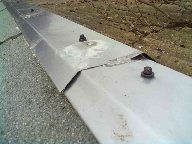

ich habe ein Flachdach von einem Dachdeckerbetrieb sanieren lassen.
Schon bei der Verlegung der neuen Bitumenbahnen kam mir einiges merkwürdig vor.
Als die Zinkkante dann "fertig" war, ist bei mir mehr als bloße Skepsis angesagt.
Ich habe ein beispielhaftes Bild angehängt. Muss die Zinkkante nicht vollständig verlötet werden?
Ich bitte um Hilfe / Kommentierung.

  2. Flachdach Zinkkante: Attika-Zustand prüfen!
    sieht ja "gut" aus!
    Dass der Rest der Attika ordnungsgemäß ist sind sie sicher?
  3. Flachdach Zinkkante: Mangelhafte Ausführung – Details
    Hallo, nein, ich bin mir überhaupt nicht ...
    Hallo, nein, ich bin mir überhaupt nicht Hallo,
    nein, ich bin mir überhaupt nicht sicher.
    Ich habe von der Materie keine Ahnung. Es sieht alles irgenswie unsauber gearbeitet aus. Die Zinkkante ist nur im Sichtbereich (wenn man um den Anbau herum geht) einigermaßen ordentlich. Auf dem Dach ist keine der Stoßstellen der Bleche durchgängig gelötet. Die Bleche überlappen ca. 10 mm und sind mal geschraubt, mal an einem Punkt verlötet.

  4. Flachdach Zinkkante: Fachmann vor Ort notwendig!
    das sollte sich mal
    ein Fachmann vor Ort ansehen ...

  6. Flachdach: Sachverständige durch Handwerkskammer
    klar
    Die HKWs bestellen Sachverständige für Dachdeckung, Dachabdichtung, Klempnerhandwerk usw.
  7. Flachdach: Attika-Abdeckung – Montagefehler & Pfusch!
    Foto von wiki
    Rene Walter, staatl. gepr. Bautechniker, Fachberater Flachdach
    Hallo, ich bin immer wieder schockiert was als fachliche Leistung dem Kunden angeboten wird. Wenn das ganze Dach so ausschaut wie die Attika-Abdeckung, na dann gute Nacht. Nun mal zum Detail was man sehen kann. 1. Die Attika-Abdeckung sollte indirekt befestigt werden, sprich mit Halteblech oder auch Vorstoßblech genannt. 2. Die Stöße sind als Schiebenaht auszuführen und es darf nicht direkt befestigt bzw. geschraubt sein. 3. Den ausführenden Betrieb bei der Handwerkskammer melden  -  Dem Pfusch gehört ein Riegel vorgeschoben. Diese "Leistung" auf keinen Fall bezahlen.
    Gruß R. Walter
  8. Flachdach: Vorgehen bei Pfusch – Sachverständiger sinnvoll?
    Hallo, vielen Dank erstmal für die Rückmeldungen. Zur ...
    Hallo, vielen Dank erstmal für die Rückmeldungen. Zur Hallo, vielen Dank erstmal für die Rückmeldungen.
    Zur weiteren Vorgehensweise.
    Ich werde natürlich nicht bezahlen.
    Es ist kein Innungsbetrieb. Eine (kostenfreie) Schlichtung über die Innung geht somit nicht.
    Man hat mir empfohlen einen Sachverständigen zur Bestandsaufnahme der Fehler zu beauftragen. Ich weiß ja nicht was tatsächlich alles falsch ausgeführt worden ist. Ich möchte das alle Fehler abgestellt werden. Macht das Sinn?

    das bringt es
    Moin,
    die HWKAbk. kann zunächst feststellen, ob der Handwerker für die ausgeführten Leistungen überhaupt eine Genehmigung hat. Sprich: ist das ein Gewerk, welches er beider HWK angemeldet hat?
    Ein Bautenschützer darf z.B. nur in einem ganz bestimmten Rahmen Leistungen eines Dachdckers ausführen. Sie kann weiter Strafen aussprechen und ggfs. Berufsverbote erwirken.
    Das, was ich da bei Ihren Bilern sehe, ergibt eine eigene Rubrik bei dachmurks.de
    Grüße
    Stefan Ibold
