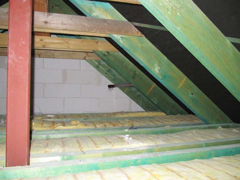

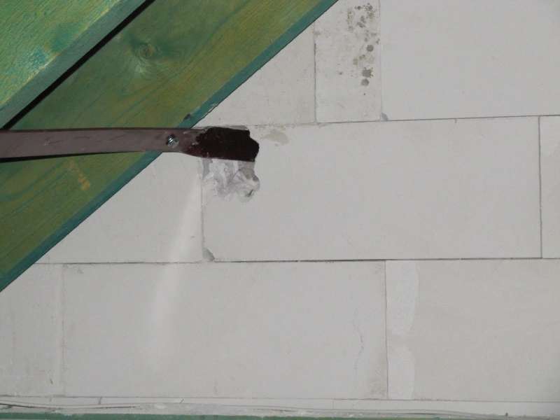

wir sind bei einer Hausbesichtigung (Neukauf) auf einen Giebelanker gestoßen.
Der Verkäufer will das Bauabnahmeprotokoll nachreichen, da hier meine Fähigkeiten aufhören, wollte ich mal unverbindlich fragen, ob so etwas bedenklich ist:

    Ein Giebelanker ist ein Bauelement, das die Giebelwand eines Gebäudes mit dem restlichen Mauerwerk oder der Dachkonstruktion verbindet. Er dient dazu, die Stabilität des Giebels zu erhöhen, insbesondere bei Windlasten.
    🔴 Gefahr: Ein beschädigter oder fehlender Giebelanker kann die Stabilität des Giebels beeinträchtigen und im schlimmsten Fall zum Einsturz führen.
    Ich empfehle Ihnen, das Bauabnahmeprotokoll genau zu prüfen. Achten Sie besonders auf Hinweise zu den Giebelankern. Falls keine Informationen vorhanden sind oder Zweifel bestehen, sollten Sie einen Statiker oder Bausachverständigen hinzuziehen.
    Folgende Punkte sind wichtig:
    • Zustand der Giebelanker: Sind sie korrodiert, beschädigt oder fehlen sie ganz?
    • Korrekte Ausführung: Sind die Giebelanker fachgerecht montiert und ausreichend dimensioniert?
    • Dokumentation: Sind die Giebelanker im Bauplan oder der Baubeschreibung aufgeführt?
    👉 Handlungsempfehlung: Lassen Sie den Zustand der Giebelanker von einem Fachmann beurteilen, bevor Sie den Kaufvertrag unterschreiben. Fordern Sie das Bauabnahmeprotokoll an und prüfen Sie es sorgfältig.

    ✅ Zustimmung: Die Zurückhaltung des Käufers ist absolut richtig. Ein Giebelanker ist kein normales Bauteil und deutet auf eine statische Besonderheit oder ein Problem hin. Die Bitte um das Bauabnahmeprotokoll ist ein wichtiger Schritt zur Klärung.
    ➕ Ergänzung: Ein Giebelanker wird oft nachträglich eingebaut, um Risse oder ein Abkippen der Giebelwand zu verhindern. Mögliche Ursachen sind Setzungen des Fundaments, mangelhafte Verankerung im Dachstuhl oder nachträgliche Ausbauten (z.B. Dachgeschossausbau), die die Statik verändern. Die bloße Existenz eines Ankers ist nicht automatisch ein Mangel, aber ein Indikator für eine statische Auffälligkeit.
    🔴 Gefahr: Die Gefahr liegt nicht im Anker selbst, sondern in der Ursache seines Einbaus. Wenn die Ursache (z.B. ein fortschreitendes Fundamentproblem) nicht behoben wurde, kann der Anker nur ein Symptom bekämpfen. Ein unzureichend dimensionierter oder falsch montierter Anker kann versagen und zu schweren Bauschäden oder im Extremfall zum Einsturz der Giebelwand führen.
    👉 Handlungsempfehlung: Der Kauf eines Hauses mit einem Giebelanker erfordert eine gründliche Prüfung. Beauftragen Sie vor dem Kauf zwingend einen unabhängigen Bauingenieur oder Statiker mit einer Begutachtung. Dieser muss die Ursache für den Anker klären, die Statik des gesamten Gebäudes prüfen und die ordnungsgemäße Ausführung des Ankers bestätigen. Lassen Sie sich das Bauabnahmeprotokoll sowie alle relevanten Planungsunterlagen vorlegen. Nur ein Fachmann kann die langfristige Sicherheit und die Werthaltigkeit der Immobilie beurteilen.
    Ein Giebelanker ist ein statisch wirksames Bauteil, das den Giebel eines Gebäudes gegen Ausknicken oder seitliches Ausweichen sichert – insbesondere bei schlanken, hochaufragenden Giebeln oder bei älteren Konstruktionen mit geringer Quersteifigkeit.
    🔴 Gefahr: Fehlende, beschädigte, korrodierte oder unzureichend dimensionierte Giebelanker können zu schwerwiegenden statischen Risiken führen, darunter Rissbildung im Mauerwerk, Giebelausweichung oder im Extremfall zum Versagen der Giebelwand – besonders bei Windlasten oder Erdbeben.
    ⚠️ Korrektur: Die bloße Existenz eines Giebelankers ist nicht per se bedenklich – entscheidend ist seine fachgerechte Ausführung, Materialqualität, Verankerungstiefe, Korrosionsschutz und statische Nachweisführung gemäß aktueller DIN 1053-1 oder DIN EN 1996-1-1.
    ➕ Ergänzung: Auch die Bauzeit des Hauses ist entscheidend: Bei Gebäuden vor 1980 fehlen oft statische Nachweise; bei Neubauten nach 2000 ist die Einhaltung der Eurocodes vorgeschrieben – ein fehlendes Bauabnahmeprotokoll ist daher kein Indiz für Mängel, aber ein Ausschlusskriterium für die statische Bewertung.
    ❌ Widerspruch: Die Annahme, dass ein Giebelanker 'nur bei Altbauten' vorkommt oder 'heute nicht mehr nötig' sei, ist falsch – moderne, leichte Fassadenkonstruktionen oder geneigte Dachflächen können ebenfalls Giebelanker erfordern.
    ✅ Zustimmung: Ihre Vorsicht ist vollkommen gerechtfertigt: Ohne fachkundige statische Prüfung und Dokumentation darf kein Giebelanker als sicher eingestuft werden – insbesondere beim Hauskauf mit langfristiger Haftung.
    👉 Handlungsempfehlung: Beauftragen Sie vor Vertragsabschluss unbedingt einen zertifizierten Sachverständigen für Bauwesen (z. B. mit Bausachverständigen-Zertifikat nach DIN 18115 oder öffentlich bestellten und vereidigten Sachverständigen) zur statischen Begutachtung des Giebelankers und zur Prüfung der Bauunterlagen – eine bloße Nachreichung des Protokolls reicht nicht aus.
