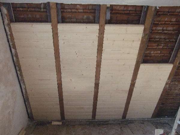

Hallo zusammen,
vielleicht können Sie mir bei meinem Problem helfen:
wir wollten in unserem 2004 errichteten Haus das Dachgeschoss ausbauen: Dachflächenfenster einsetzen sowie Holzverschalung innen setzen lassen. Beim Setzen der Fenster mussten Teile der vorhandenen Dämmung entfernt werden. Dabei wurde entdeckt, dass die Rauschalung dunkel war und Teile des Holzes Braunfäule aufwiesen. Daraufhin haben wir die komplette Dämmung entfernt mit dem Ergebnis, dass vom First abwärts (für ca. 2,5 m) das Holz schwarz bzw. dunkel ist. Teile des Holzes sind bräunlich, manche Bretter sind schon so zersetzt, dass man mit dem Finger durchstoßen kann. Ab ca. der Mitte des Dachstuhls ist das Holz hell, jedoch manche Flecken sind auch erkennbar.
Seitdem haben wir uns verschiedene Fachleute (der Zimmerer, welcher die Fenster gesetzt hat, der Zimmerer der den Dachstuhl damals gebaut hat, der Architekt sowie eine Firma, die spezialisiert auf Schimmelentfernung ist) zu den Gründen und möglichen Lösungswegen angehört. Grund ist wohl die nicht funktionierende Dampfsperre-Folie gewesen. Beim Anbringen des Innenputzes sind die verklebten Ränder der Folie entfernt worden und nicht mehr angebracht worden. Daraufhin konnte Baufeuchte in die Dämmung eindringen, mit der Zeit ist das Ganze dann entsprechend gewachsen.
Folgende Lösungen wurden vorgeschlagen:
  • Entfernung der kompletten Dachschalung und Aufbringen einer neuen Schalung sowie einer diffusionsoffenen Bitumenlagen, danach Dämmung mit Dampfbremse
  • Entfernung der von Braunfäule zersetzten Holzteile, danach Reinigung Schimmel-befallenen Schalungsteile. hier wurden wir schon vorgewarnt, dass wohl nicht alle Pilzsporen entfernt werden können. Diese würden aber bei entsprechender Dämmung nicht mehr wachsen können.
  • Entfernung der von Braunfäule befallenen Holzteile, Abschleifen der restlichen Hölzer, Austrocknung, danach Anbringen der Dämmung inkl. Dampfsperre.
Wir sind uns im Moment sehr unsicher, wie wir uns verhalten sollen. Einerseits haben wir keine Lust, in einer Schimmelumgebung zu leben. Andererseits fehlt mir im Moment das Verständnis, die komplette Dachschalung zu ersetzen.
Können Sie uns einen Rat geben?
Vielen Dank im Voraus und viele Grüße
Andreas

  3. Dachaufbau 2004: Bitumenbahn, Dämmwolle & fehlende Belüftung
    2. Dachaufbau
    Ich hoffe, dass ich das als Nicht-Fachmann richtig beschreibe:
    Dach-Ziegel  -  Lattung  -  Bitumenbahn (nicht diffusionsoffen)  -  Dachschalung  -  Dämmwolle 16 cm, Dampfsperre-Folie. Der First ist offen für Hinterlüftung. Die hat jedoch nie funktioniert, da die zweite Öffnung unten zwischen Mauer und Sparren beim Anbringen des Außenputzes geschlossen wurde. Außerdem haben wir die Dämmwolle damals direkt bis auf die Schalung geschoben. Auch wenn die Öffnung unten nicht zu gewesen wäre, hätte diese Belüftung nicht funktioniert.
    Es wurde keine Konterlattung sowie keine Innenverschalung angebracht. Dies wollten wir jetzt nachholen.

  4. Totalsanierung Dach: Luftdichtigkeit als kritischer Faktor!
    Glaskugelmodus on ...
    Glaskugelmodus on ohne es gesehen zu haben, aber das klingt nach Totalsanierung.
    1. Schritt nachdem man alles rausgerissen hat: Luftdichtigkeit muss hergesellt werden. Wenn das nicht gegeben ist, fängste in 5 Jahren wieder von vorne an.
    2. Und dann neu und vernünftig geplant aufbauen. Was man vom bisher vorhandenen noch nutzen kann, muss man vor Ort sehen. Fehlende Zwischensparrenbelüftung kann man durch geeignete andere Materialien ersetzen. Nur! Ich weiß, das klingt jetzt wirklich abgedroschen: sowas muss geplant werden!

  8. Braunfäule nach 7 Jahren: Systemfrage bei Holzdämmung!
    "Bretter zersetzt" nach 7 Jahren, Braunfäule!
    ... "Bretter zersetzt" nach 7 Jahren, Braunfäule!
    Verschiedene Fachleute, jeder hat eine andere Meinung!
    Sie sind sehr unsicher, haben keine Lust in einer Schimmelumgebung zu wohnen, andererseits fehlt Ihnen
    das Verständnis ...
    Vielleicht sollten mal überlegen, ob dieses System
    überhaupt funktionieren kann.
    Im Fachwerk.de melden sich auch immer mehr Menschen mit
    ähnlichen Problemen, feuchte Dämmung, Schimmel usw.
    Man kann weiter gutes Geld und Zeit schlechten Dingen
    hinterherwerfen oder vielleicht grundsätzlich umdenken.
    Haben Sie wirklich noch Vertrauen in dieses System?
    Ist das Wagnis nicht viel zu groß, in paar Jahren, die gleichen
    Probleme wieder zu bekommen.
    Ich sah das letzte Jahr Zimmerleute eine "Holzdämmung" anbringen.
    Kann mir vorstellen, dass dies eine echte Alternative sein kann!
    • BAU.DE / BAU-Forum: 1. Bild zu Antwort "Braunfäule nach 7 Jahren: Systemfrage bei Holzdämmung!" auf die Frage "Verschimmelter Dachstuhl: Ursachen, Gefahren & Sanierungskosten im Überblick" im BAU-Forum "Dach"
