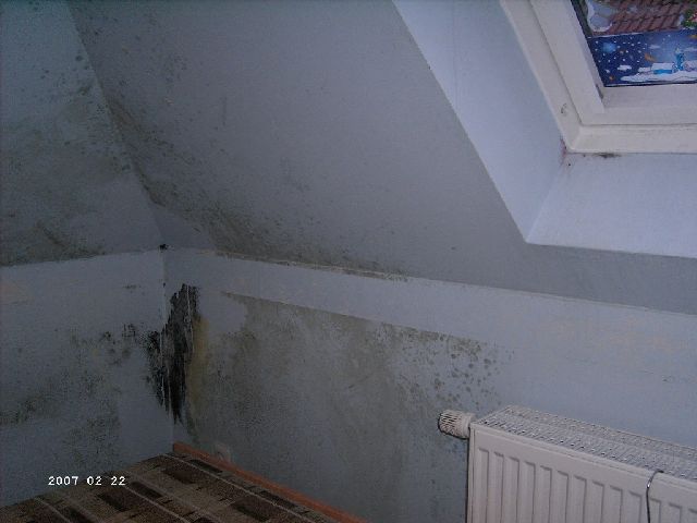

Ich bin im Dezember 2004 in meine Wohnung gezogen, erstbezug. Im februar 2005 stellte ich fest das Wasser aus der Dachluke tropfte. Ich ging auf den Dachboden und stellte feste das ein Dachziegel fehlte. meine vermieterin hat das Dach dicht gemacht und eine zusätzliche Dämmung angebracht, es wurde aber nichts getrochnet. im Winter (nov. 2005) kam es zu Schimmelbildung. diese breitete sich sehr schnell aus so das ich in kürze extrem schwarze Wände hatte. dieser Schimmel wurde mir zu Lasten gelegt, ich würde nicht richtig lüften und heizen. Ich fragte den Gutachter wo das Wasser hin ist welches durch das offene Dach reingelaufen ist, er meinte es wäre verdunstet. können sie mir dazu was sagen? ich habe immer eine Raumtemperatur um die 20 Grad und eine luftfeuchtigkein zwischen 50 und 60 %. ich lüfte täglich 2 mal. da es immer wieder zu leichten Schimmelbildung kommt, jetzt nur noch im Bereich von den Fensterecken hat mir meine vermieterin die Räumungsklage geschickt. lg silke ich wohne in NRW

Feuchtigkeit im Neubau – Ursache für Schimmelbildung
wenn das ein Erstbezug war
... kann durchaus aus der Bautätigkeit (abhängig von der Bauweise) noch reichlich Feuchtigkeit im Bauwerk vorhanden sein um ein Schimmelbildung anzuregen ...
Wenn dann noch durch eine große Undichtigkeit erheblich Feuchtigkeit dazukommt und sich in Dämmung und Mauerwerk sammelt kann die kurzfristig nicht verdunsten ...
Gruß -
Wärmebrücke als Ursache für Schimmel im Dachgeschoss?
Wärmebrücke?
Das sieht auf den ersten Blick nach einer Wärmebrücke aus, die zu niedrigen Wandoberflächentemperaturen führt. Dann scheint auch noch ein Schrank dort gestanden zu haben, der die Wand von der Raumwärme abgeschirmt hat.
Es wird zwar oft falsches Nutzerverhalten unterstellt bezüglich Heizung und Lüftung. Es kann aber auch ein unsachgemäßer Dachgeschossausbau vorliegen und/oder der Dämmwert des Drempelmauerwerks ist zu schlecht.
Der Einbau von neuen, dichten und gut wärmedämmenden Fenstern in unsanierte Altbauten kann solche Schimmelbildungen begünstigen. Leider werden sehr oft zu schnell neue Fenster in schlecht gedämmte Gebäude verbaut, ohne dass die Wanddämmung verbessert wird. Dann kann so etwas wie auf Ihrem Foto entstehen. Aber Sie sollten ohnehin ausziehen.
Ein Sachverständigengutachten mit Sanierungsvorschlägen wäre sicherlich sinnvoll, aber das ist Sache des Vermieters.
Sollen Sie dort noch Kosten für die Sanierung bezahlen, oder worum geht es?
Gruß -

Schimmelanalyse: Oberflächentemperatur zur Wärmebrücken-Prüfung
beste Voraussetzungen
Bei Außentemperaturen unter 5 °C sollte mal ein Fachmann (Sachverständiger) die Innen-Oberflächentemperaturen im schadensbetroffenen Drempel- und Dachbereich (Drempelbereich, Dachbereich) messen und bewerten, ob dort evtl. einen Wärmebrücke vorliegt. Argumentationen der Vermieter wegen Lüftung sind meist unerheblich. Der Vermieter ist verpflichtet, eine Mietsache mangelfrei in den Geschäftsverkehr zu geben, dazu gehört auch, dass keine schimmelpilzkritischen Wärmebrücken vorhanden sein dürfen. Das Argument mit Wandständigen Möbeln wird gern genutzt, gilt aber nicht, denn zum üblichen Gebrauch einer Wohnung gehört auch, dass Möbel an die Außenwände gestellt werden dürfen. Empfehlungen eines Mindestabstandes zwischen Wand und Schrank sind nach geltender Rechtsprechung hinfällig.
Schimmelpilzkriterium: Bei Außentemperatur von -5 °C und Raumtemperatur von 20 °C muss die Oberflächentemperatur über 13 °C liegen (Messgeräteabweichungstoleranz einbegriffen). -
