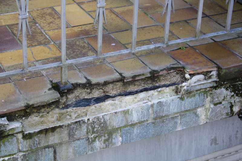

Wir haben eine Terrasse (ca. 40 Jahre) mit folgendem Aufbau: Betonplatte, Gefälleestrich, Bitumen, Fliesen. Die Fliesen sind am abplatzen und Feuchtigkeit dringt ein. Wir wollen deswegen die Fliesen, Bitumen und den Estrich abtragen. Die Betonplatte darunter scheint eben  -  das Gefälle ist im Estrich erzeugt. Die Betonplatte bildet teilweise auch die Decke eines Kellerraums.
Wir haben 2 Angebote: der Fliesenleger schlägt einen neuen Fließestrich vor und darauf Drainmatten.
Der Dachdecker schlägt Gefälle aus EPS mit Bitumenschicht zur Abdichtung vor.
Als Belag wollen wir eigentlich große Natursteinplatten/-fliesen.
Was sind die Vor/Nachteile der Lösungen?

    Der vorliegende Sachverhalt beschreibt eine Terrassensanierung mit einem 40 Jahre alten Aufbau aus Betonplatte, Gefälleestrich, Bitumen und Fliesen. Die Betonplatte dient teilweise als Kellerdecke, was statische und feuchtigkeitstechnische Besonderheiten mit sich bringt. Die beiden vorgeschlagenen Lösungen unterscheiden sich grundlegend: Ein Fließestrich mit Drainmatte versus ein EPS-Gefälle mit Bitumenabdichtung.
    🔴 Gefahr: Die Betonplatte als Kellerdecke ist ein kritisches Element. Bei einer Sanierung muss zwingend die Tragfähigkeit und die vorhandene Abdichtung zum Keller hin geprüft werden. Ein unsachgemäßer Aufbau kann zu dauerhaften Feuchteschäden im Keller führen. Zudem ist bei einem 40 Jahre alten Gebäude mit asbesthaltigen Klebern oder Bitumen zu rechnen, was eine fachgerechte Probenahme und Entsorgung erfordert.
    ✅ Zustimmung: Die Entscheidung, den alten Aufbau komplett zu entfernen, ist fachlich richtig. Nur so kann eine dauerhafte und funktionale neue Abdichtung gewährleistet werden. Die Wahl von Natursteinplatten als Belag ist grundsätzlich möglich, erfordert aber eine sorgfältige Planung des Unterbaus.
    ➕ Ergänzung: Bei der Variante mit Fließestrich und Drainmatte ist zu prüfen, ob die Drainmatte tatsächlich eine ausreichende Dränage bietet oder ob eine separate, geregelte Entwässerung (z.B. über Rinnen) notwendig ist. Die EPS-Variante mit Bitumenabdichtung ist bewährt, jedoch muss die EPS-Dämmung druckfest genug für die Natursteinplatten sein. Zudem ist bei EPS auf eine ausreichende Hinterlüftung oder eine diffusionsoffene Abdichtung zu achten, um Stauwärme zu vermeiden.
    ⚠️ Korrektur: Die Aussage, dass die Betonplatte "eben" sei, ist ohne genaue Nivellierung nicht haltbar. Eine fachgerechte Vermessung ist vor der Sanierung unerlässlich. Zudem ist die Annahme, dass das Gefälle nur im Estrich liegt, zu prüfen; eine leichte Neigung der Betonplatte wäre für die Entwässerung vorteilhaft.
    👉 Handlungsempfehlung: Beauftragen Sie einen unabhängigen Bausachverständigen oder einen Fachplaner für Bauwerksabdichtung. Dieser soll die Betonplatte auf Tragfähigkeit, Risse und Feuchte prüfen, eine Asbestuntersuchung veranlassen und ein detailliertes Sanierungskonzept erstellen. Lassen Sie sich von beiden Handwerkern ein detailliertes Leistungsverzeichnis mit Angaben zu Materialien, Schichtdicken und Abdichtungsbahnen geben. Entscheiden Sie erst nach Vorlage dieser Unterlagen und einer fachlichen Bewertung.
    Die Sanierung einer 40 Jahre alten Terrasse mit Betonfundament, das zugleich als Kellerdecke dient, erfordert höchste fachliche Sorgfalt – insbesondere wegen der kritischen Schnittstelle zwischen Feuchteschutz, statischer Belastung und Wärmebrückenbildung.
    🔴 Gefahr: Der vollständige Abtrag des alten Gefälleestrichs und Bitumens birgt das Risiko, die Tragfähigkeit der Betonplatte zu unterschätzen – bei altersbedingter Rissbildung oder unzureichender Bewehrung kann es zu Durchbiegung oder Feuchteeintrag in den Keller kommen.
    🔴 Gefahr: EPS-Systeme mit Bitumenschicht sind für Terrassen mit Natursteinbelag grundsätzlich problematisch: EPS ist druckempfindlich, setzt unter punktueller Last (z. B. bei Stehladern oder schweren Möbeln) nach und führt zu Unebenheiten, Fugenbrüchen oder sogar Plattenbrüchen – besonders bei großformatigen Natursteinplatten.
    ⚠️ Korrektur: Ein Fließestrich allein ist keine ausreichende Lösung – er muss als Gefälleestrich mit mindestens 2 % Neigung, wasserdichter Trennschicht zur Betonplatte und nachweislich dauerhafter Abdichtung (z. B. flüssig-applizierter Kunststoff- oder Polyurethan-Bitumen-Verbund) ausgeführt werden.
    ➕ Ergänzung: Für Natursteinbeläge ist eine tragfähige, rissarme Unterlage zwingend erforderlich; eine zusätzliche Armierung der neuen Estrichschicht mit Stahlgewebe oder Fasern sowie eine sorgfältige Fugenplanung (Bewegungsfugen im Abstand von max. 4 m) sind unverzichtbar.
    ➕ Ergänzung: Die Abdichtung muss über die gesamte Terrasse bis zur Anschlussfuge an das Gebäude reichen und mindestens 15 cm hochgezogen werden – ein reiner Bitumenanstrich ist hier nicht ausreichend.
    ✅ Zustimmung: Der Ansatz, die alte, defekte Bitumenschicht vollständig zu entfernen und die Betonplatte zu begutachten, ist fachlich korrekt – eine sichtbare Prüfung auf Risse, Salzausblühungen oder Carbonatisierung ist zwingend vor weiteren Maßnahmen erforderlich.
    👉 Handlungsempfehlung: Beauftragen Sie einen zertifizierten Bauingenieur oder Sachverständigen für Bauwerksabdichtung (z. B. nach DINAbk. 18195 bzw. DIN EN 1992-1-1), um die Tragfähigkeit der Betonplatte, die Feuchtesituation im Keller und die fachgerechte Ausführung der Abdichtung zu prüfen – bevor eine Entscheidung für Estrich oder EPS getroffen wird.
