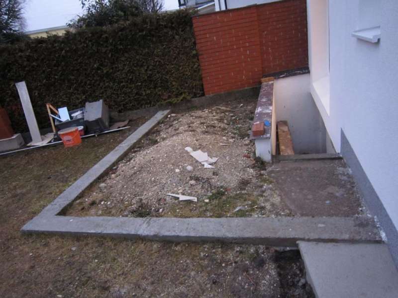

Hallo Experten!

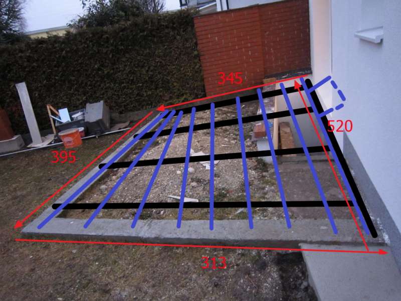

Ich plane den Bau unserer Terrasse. Sollte eigentlich kein Problem sein  -  wäre da nicht der außenliegende Kellerabgang den eigentlich keiner mehr benötigt und über den die Terrasse liegen soll. Angehen würde ich das ganze so:
Deckenträger als "unterste" Konstruktion  -  einen über dem Abgang und die anderen quer darüber (habe ich schwarz eingezeichnet).
Unterkonstruktion (blau) in Metall (Aluminium? Niro?). Metall würde ich wählen um nicht so viele Träger zu benötigen bzw. den Abstand größer halten zu können.
Ein weiteres Problem  -  auf der Außendämmung (20 cm) die sich vor der Schwelle unserer Terrassentüre befindet und schräg abfällt kann ich nichts aufliegen lassen bzw. nichts befestigen da diese nur bis ca. 30 cm unter die Türe führt (über Abgang) und selber nirgendwo auliegt. Um dieses Problem lösen zu können würde ich noch 3 Stangen an die letzte Stange der Unterkonstruktion anschweißen (die dann direkt entlang der Türe und der Dämmung verlaufen würden).
Meine Fragen:
  • Lässt sich das so durchführen wie ich mir das vorstelle?
  • In welchem Abstand kann ich die Träger positionieren?
  • Kann ich Aluminium für die Unterkonstruktion verwenden (welche Stärke)?
  • Gibt es eine einfachere Lösung?
Vielen, vielen Dank für Eure Antworten!

    🔴 KRITISCH: Statische Berechnung durch einen zertifizierten Bauingenieur vor Baubeginn zwingend erforderlich – keine Eigenplanung oder pauschale Abstände.
    🔴 KRITISCH: Keine mechanische Befestigung (Schrauben, Schweißen, Anschrauben) an der Außendämmung – jede Durchdringung oder Druckbelastung erzeugt Wärmebrücken und Feuchteschäden mit Schimmelrisiko.
    ⚠️ WICHTIG: Belüftung des Kellerabgangs sicherstellen – dauerhafte Abdichtung nur bei nachweislich vollständiger Trockenlegung und Hinterlüftungskonzept.
    ⚠️ WICHTIG: Thermische Trennung zwischen metallischer Unterkonstruktion und tragendem Mauerwerk erforderlich, um Kältebrücken und Kondensatbildung zu vermeiden.
    ⚠️ WICHTIG: Übergang zur Terrassentür muss schwellenfrei und wasserdicht gestaltet werden – fachgerechte Abdichtung mit Anschluss an die bestehende Dach- bzw. Fensteranschlusszone erforderlich.

    🔴 Gefahr: Die geplante Befestigung von Stangen an der letzten Stange der Unterkonstruktion, die entlang der Terrassentür und der Außendämmung verlaufen sollen, stellt ein hohes Risiko dar. Diese Konstruktion könnte die Dämmung punktuell zusammendrücken, was zu Wärmebrücken und Tauwasserausfall mit Schimmelbildung führen kann. Zudem ist die statische Verankerung dieser Stangen ohne Lastabtrag in tragfähigen Bauteilen unzureichend.
    ➕ Ergänzung: Vor dem Bau muss zwingend geprüft werden, ob der Kellerabgang dauerhaft verschlossen werden kann oder ob eine Hinterlüftung erforderlich ist. Die Dämmung unter der Terrasse muss durchgehend und druckfest ausgeführt werden, um Wärmebrücken zu vermeiden. Für die Unterkonstruktion aus Aluminium ist eine Korrosionsschutzbehandlung und eine thermische Trennung zum Mauerwerk erforderlich, um Kältebrücken zu verhindern.
    👉 Handlungsempfehlung: Beauftragen Sie einen Statiker zur Berechnung der Trägerabstände und Lasten. Ziehen Sie einen Energieberater hinzu, um die Dämmung fachgerecht zu planen. Lassen Sie die gesamte Konstruktion von einem erfahrenen Zimmermann oder Metallbauer ausführen. Verzichten Sie auf die geplante Anschweißlösung an der Dämmung und suchen Sie nach einer alternativen Befestigung im tragenden Mauerwerk.

    🔴 Gefahr: Die geplante Anschweißung von Stangen an die Unterkonstruktion entlang der Außendämmung ist technisch unmöglich und extrem gefährlich: Die Dämmung ist kein statisch wirksames Bauteil und bietet keinerlei Verankerungsmöglichkeit – jede Befestigung würde die Dämmung beschädigen und die Wärmebrücke sowie Feuchteschäden begünstigen.
    🔴 Gefahr: Aluminium oder nichtrostender Stahl (Niro) als alleinige Trägermaterialien für eine freitragende oder punktgestützte Terrasse über einem Abgang sind ohne statische Berechnung und fachgerechte Verankerung hochgradig risikobehaftet – insbesondere bei Windlast, Schneelast und Nutzlast (z. B. Personen, Möbel).
    ⚠️ Korrektur: Die Annahme, Metall erlaube größere Trägerabstände, ist irreführend: Die zulässigen Abstände hängen nicht vom Material allein, sondern von der Tragfähigkeit der Gesamtkonstruktion, der Auflagerbedingung, der Verankerungstiefe und der Lastannahme ab – diese können hier nicht pauschal bestimmt werden.
    ➕ Ergänzung: Die 20 cm starke Außendämmung ist ein sensibles, schutzbedürftiges Bauteil – jede mechanische Belastung oder Durchdringung verletzt die Wärmedämmung, gefährdet die Feuchtesperre und kann zu Schimmelbildung im Kellerbereich führen.
    ➕ Ergänzung: Eine statisch sichere Lösung erfordert mindestens eine fachplanerische Abstimmung mit Statiker und Energieberater sowie die Prüfung der bestehenden Kellerwandtragfähigkeit, der Dämmanschlüsse und der Türschwelle als mögliche Lastabtragungsstelle.
    👉 Handlungsempfehlung: Beauftragen Sie vor Baubeginn einen zertifizierten Bauingenieur für Statik und einen Energieeffizienz-Experten, um eine statisch geprüfte, wärmetechnisch konforme und baurechtlich sichere Lösung zu entwickeln – insbesondere unter Einbeziehung der Dämmung, der Kellerwand und der Türschwelle als tragende Elemente.
