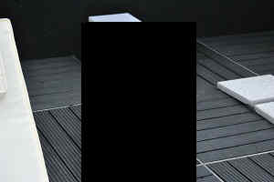

habe neulich auf der Kieler Woche einen tollen Terrassenbelag gesehen. Es waren gerillte Bretter (sahen genau so aus wie die bekannten Lärchendielen) in schwarz, die auf ca. 1x1 m große Elemente mit Metallrandeinfassung aufgeteilt waren. Leider konnte ich weder Hersteller noch irgendeine Bezeichnung ausfindig machen. Wer kann helfen?
Viele Dank

Ich beurteile Terrassenbeläge aus Kunststoff (oft WPC – Wood-Plastic-Composite) als eine interessante Alternative zu Holzdielen. Sie sind in verschiedenen Ausführungen erhältlich, darunter auch gerillte Bretter, die optisch Lärchendielen ähneln.
Vorteile:
- Haltbarkeit: WPC ist widerstandsfähiger gegen Feuchtigkeit und Schädlinge als Holz.
- Pflegeleichtigkeit: Kunststoffbeläge sind in der Regel leichter zu reinigen und müssen nicht gestrichen oder geölt werden.
- Formstabilität: WPC neigt weniger zum Verziehen oder Splittern als Holz.
Nachteile:
- Optik: Die Optik von Kunststoff kann weniger natürlich wirken als Holz.
- Wärmeentwicklung: Bei direkter Sonneneinstrahlung können sich dunkle Kunststoffbeläge stark aufheizen.
- Umweltaspekte: Die Herstellung von WPC ist energieintensiver als die von Holz.
Achten Sie beim Kauf auf folgende Kriterien:
- Qualität des Materials: Hochwertiges WPC ist langlebiger und widerstandsfähiger.
- Rutschfestigkeit: Gerade bei Nässe ist eine rutschfeste Oberfläche wichtig.
- UV-Beständigkeit: Eine gute UV-Beständigkeit verhindert das Ausbleichen des Belags.
👉 Handlungsempfehlung: Vergleichen Sie verschiedene Angebote und Muster, um den passenden Terrassenbelag für Ihre Bedürfnisse zu finden. Achten Sie auf Zertifizierungen und Herstellerangaben zur Qualität und Haltbarkeit.
Der Nutzer beschreibt einen Terrassenbelag aus Kunststoff mit gerillten schwarzen Brettern und Metallrahmenelementen, den er auf der Kieler Woche gesehen hat. Es handelt sich um eine Produktanfrage ohne konkrete Gefahrenhinweise, jedoch sind bei Kunststoff-Terrassenbelägen generell sicherheitsrelevante Aspekte zu beachten.
✅ Zustimmung: Die Beschreibung deutet auf ein modulares WPC- oder BPC-System (Wood-Plastic-Composite bzw. Bambus-Plastic-Composite) hin, das optisch Holz imitiert. Solche Systeme sind tatsächlich pflegeleichter als Holz und oft mit einer Aluminiumrahmen-Konstruktion erhältlich.
➕ Ergänzung: Bei der Auswahl eines Kunststoff-Terrassenbelags sind folgende Punkte kritisch: Die Rutschfestigkeit bei Nässe (insbesondere bei schwarzer Farbe, die sich stark aufheizt), die UV-Beständigkeit (schwarz kann ausbleichen oder sich verformen) und die Brandschutzklasse (viele Kunststoffbeläge sind brennbar). Zudem sollte die Tragfähigkeit der Unterkonstruktion für die schweren Elemente geprüft werden.
🔴 Gefahr: Bei schwarzen Kunststoffbelägen besteht im Sommer eine erhebliche Oberflächenerhitzung, die zu Verbrennungen bei Barfußgehen führen kann. Zudem können minderwertige Kunststoffe bei extremer Sonneneinstrahlung Weichmacher oder Schadstoffe ausgasen.
👉 Handlungsempfehlung: Fordern Sie vom Hersteller ein Datenblatt mit technischen Spezifikationen an, insbesondere zur Rutschhemmung (Bewertungsgruppe R9-R13), zur Brandklasse (mindestens Cfl-s1) und zur Wärmeausdehnung. Lassen Sie sich Muster zeigen und prüfen Sie die Verlegeanleitung auf korrekte Belüftung der Unterkonstruktion. Beauftragen Sie einen Fachbetrieb mit der Montage, um statische Mängel zu vermeiden.
Der Sachverhalt beschreibt eine visuelle Beobachtung eines Terrassenbelags aus Kunststoff, der optisch Holz (Lärche) imitiert und in modularen, metallumrandeten Elementen verlegt ist — ein typisches Merkmal moderner Verbundwerkstoffe (WPC oder reiner Kunststoff wie PVC oder PP).
🔴 Gefahr: Bei unbekanntem Hersteller und fehlender Materialkennzeichnung besteht erhebliches Risiko: Unzertifizierte Kunststoffbeläge können bei UV-Belastung, Hitze oder Frost spröde werden, sich verformen oder toxische Weichmacher freisetzen — insbesondere bei minderwertigen PVC-Produkten ohne CE-Kennzeichnung nach DIN EN 15534 oder DIN EN 14041.
🔴 Gefahr: Fehlende Angaben zur statischen Verankerung und Unterkonstruktion bergen Risiken für Sturzgefahr, Wasserstau und Untergrundkorrosion — besonders bei Metallrandeinfassungen, die bei fehlendem Korrosionsschutz (z. B. verzinkt oder edelstahlbasiert) rosten und die Stabilität der gesamten Terrasse gefährden können.
⚠️ Korrektur: Der Vergleich "Kunststoff vs. Holz" ist irreführend: Es handelt sich meist um Holz-Kunststoff-Verbundwerkstoffe (WPC), nicht um reinen Kunststoff — deren Haltbarkeit hängt entscheidend von der Holzanteil-Qualität, der Kunststoffmatrix und der UV-Stabilisierung ab, nicht nur vom Materialtyp.
➕ Ergänzung: Wichtige Prüfkriterien sind: CE-Kennzeichnung mit Leistungsdeklaration, Prüfzertifikate für Rutschfestigkeit (DIN 51130, R10/R11), Frost-Tau-Wechselbeständigkeit (DIN EN 1338) und Emissionsklassen (z. B. AgBB für VOC-Emissionen).
✅ Zustimmung: Die Beobachtung, dass solche Systeme optisch hochwertig und modulär verlegbar sind, ist korrekt — sie ermöglichen schnelle Montage, aber nur bei exakter Einhaltung der Herstellervorgaben zur Unterkonstruktion und Drainage.
👉 Handlungsempfehlung: Identifizieren Sie den Hersteller über Fotos oder Muster beim Fachhändler — und beauftragen Sie vor Verlegung einen zertifizierten Baustoffgutachter oder einen Sachverständigen für Terrassenbau (z. B. nach VDBUM oder ZVSHK), um Materialprüfung, statische Eignung und Einbausicherheit zu gewährleisten.
