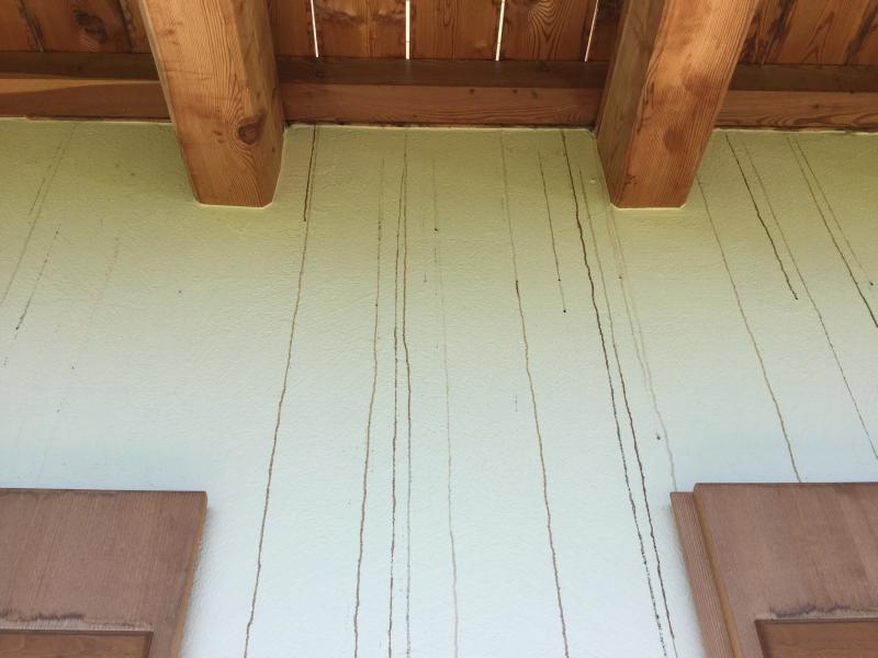

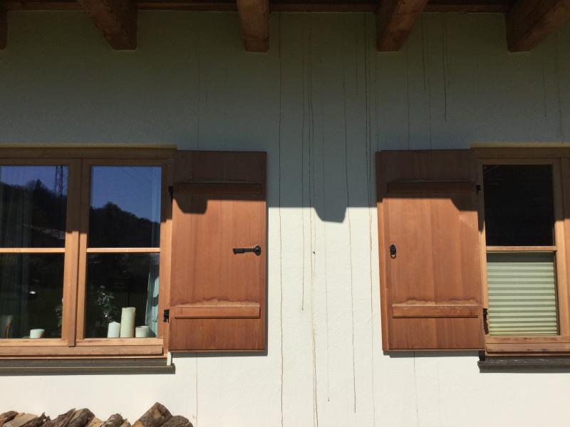

Hallo zusammen, ich habe ein großes Problem! Unser Haus ist Baujahr 2009/2010. EGAbk. ist gemauert und außen verputztund ab OGAbk. ist ein Blockbau aus Holz drauf! Seit 3 Jahren habe ich an der nicht Wetterseite immer wieder so Wasserschlieren gemischt mit Farbe an meiner Hausmauer runter! Wir haben bereits einmal nochmals Malern lassen! Flecken bzw. Streifen kamen wieder! kann mir jemand helfen Sie ich die wieder wegbekomme oder was das sein kann?

    Ich sehe, dass Sie seit 3 Jahren braune Wasserflecken an Ihrer Hauswand haben. Da Ihr Haus teilweise in Holzbauweise errichtet wurde, ist schnelles Handeln wichtig, um größere Schäden zu vermeiden.
    Mögliche Ursachen für die braunen Flecken sind:
    • 🔴 Undichte Stellen im Dachbereich: Regenwasser dringt ein und läuft an der Fassade herab.
    • 🔴 Defekte Regenrinne oder Fallrohre: Das Wasser wird nicht richtig abgeleitet und läuft an der Wand herunter.
    • 🔴 Kondenswasserbildung: Besonders bei mangelnder Dämmung kann Kondenswasser entstehen und zu Flecken führen.
    • 🔴 Aufsteigende Feuchtigkeit: Wenn keine Horizontalsperre vorhanden ist, kann Feuchtigkeit aus dem Erdreich aufsteigen.
    • 🔴 Leckage in Wasserleitungen: Ein Rohrbruch in der Wand kann ebenfalls die Ursache sein.
    • 🔴 Auswaschungen von Holzinhaltsstoffen: Bei Holzfassaden können natürliche Holzinhaltsstoffe ausgewaschen werden und braune Verfärbungen verursachen.
    🔴 Gefahr: Die braunen Flecken können ein Hinweis auf Schimmelbildung oder Holzfäule sein, insbesondere im Bereich des Holzbaus. Dies kann die Bausubstanz gefährden und gesundheitliche Probleme verursachen.
    👉 Handlungsempfehlung: Ich empfehle Ihnen dringend, einen Fachmann (z.B. einen Bausachverständigen oder Dachdecker) zu kontaktieren, um die Ursache der Flecken zu ermitteln und geeignete Maßnahmen zur Beseitigung des Problems einzuleiten. Lassen Sie die betroffenen Bereiche auf Schimmel und Feuchtigkeit prüfen.
    Der vorliegende Sachverhalt beschreibt braune Wasserflecken an einer Hauswand, die bei einem Gebäude aus den Jahren 2009/2010 auftreten. Die Konstruktion ist hybrid: Das Erdgeschoss ist gemauert und verputzt, während das Obergeschoss in Holzblockbauweise ausgeführt ist. Die Flecken treten an der nicht Wetterseite auf, was auf eine spezifische, möglicherweise konstruktionsbedingte Ursache hindeutet.
    🔴 Gefahr: Die wiederkehrenden braunen Wasserflecken deuten auf einen aktiven Wassereintrag hin. Bei einer Holzblockbauweise im Obergeschoss besteht die akute Gefahr von dauerhaften Feuchteschäden am tragenden Holz, was zu Fäulnis, Schimmelbildung und im schlimmsten Fall zu einer Beeinträchtigung der Statik führen kann. Die braune Farbe deutet auf ausgewaschene Inhaltsstoffe aus dem Holz (Gerbsäure) oder auf Schimmel-/Algenbefall hin.
    ➕ Ergänzung: Die Ursache liegt sehr wahrscheinlich nicht im Putz des Erdgeschosses, sondern in der undichten Anschlussfuge zwischen dem gemauerten EG und dem Holzblockbau des OG. Auch defekte Fensterbänke, undichte Fallrohre oder eine mangelhafte Abdichtung der Balkon-/Terrassenkonstruktion im OG kommen als Ursache in Frage. Ein einfaches Nachstreichen der Fassade ist keine Lösung, da es die Ursache nicht behebt und das Problem nur überdeckt.
    👉 Handlungsempfehlung: Sie müssen umgehend einen zertifizierten Bausachverständigen oder einen Fachbetrieb für Holzschutz und Bautenschutz beauftragen. Dieser muss die genaue Eintrittsstelle des Wassers durch eine fachmännische Untersuchung (z.B. mit einem Feuchtemessgerät oder einer Endoskopie) lokalisieren. Erst nach der Ursachenfindung und einer professionellen Abdichtung der Schadstelle darf die Fassade saniert und neu gestrichen werden. Zögern Sie nicht, da die Bausubstanz des Holzes durch die anhaltende Feuchtigkeit massiv gefährdet ist.
    Braune Wasserflecken an der Hauswand deuten auf eine anhaltende Feuchtigkeitsquelle hin, die bereits über mehrere Jahre besteht und trotz erneutem Anstrich wiederkehrt – dies ist ein klares Indiz für eine systemische Ursache, nicht für eine oberflächliche Verschmutzung.
    🔴 Gefahr: Die wiederkehrenden braunen Schlieren weisen typischerweise auf Ausblühungen von Eisenverbindungen (z. B. aus Armierungseisen im Beton oder Stahlankern), auf Holzabbauprodukte (bei Kontakt mit dem Blockbau) oder auf mikrobiellen Biofilm mit Eisenbakterien hin – alle drei können langfristig zu Korrosion, Holzzerstörung oder Putzablösung führen.
    🔴 Gefahr: Da das Obergeschoss ein Holzblockbau ist und die Flecken an der Übergangszone zwischen Mauerwerk und Holzkonstruktion auftreten, besteht ein erhöhtes Risiko für Feuchteschäden im Holzbereich – insbesondere für Fäulnis, Schimmelbildung und statische Schwächung der tragenden Holzkonstruktion.
    ⚠️ Korrektur: Ein erneuter Anstrich ohne vorherige Ursachenanalyse und Sanierung ist kontraproduktiv – er kaschiert das Symptom, beschleunigt aber oft die Schädigung durch eingeschlossene Feuchte und verhindert die natürliche Trocknung.
    ➕ Ergänzung: Mögliche Ursachen umfassen: unzureichende oder beschädigte Horizontalsperre, fehlende oder defekte Dachentwässerung (z. B. verstopfte Fallrohre, fehlende Dachrinnen), kapillare Feuchteaufnahme durch Erdkontakt, Kondensatbildung an Kältebrücken oder fehlerhafte Anschlussdetails zwischen Mauerwerk und Holzkonstruktion.
    ✅ Zustimmung: Die Beobachtung, dass die Flecken an der nicht wetterseitigen Wand auftreten, spricht gegen reine Regenwassereinwirkung und stützt die Vermutung einer konstruktionsbedingten Feuchtequelle – wie z. B. kapillarer Aufstieg oder interne Kondensation.
    👉 Handlungsempfehlung: Beauftragen Sie umgehend einen zertifizierten Bausachverständigen für Feuchteschäden (z. B. mit DGNB- oder VDB-Prüfzeugnis), der mittels Feuchtemessung, Thermografie und ggf. Bohrkernuntersuchung die genaue Ursache identifiziert und ein Sanierungskonzept erstellt – insbesondere vor dem Hintergrund der Mischkonstruktion aus Mauerwerk und Holz.

  2. Balkon-Ablauf: Wasserflecken durch Holz – Tropfschutz!
    ich rate ...
    • obendrüber ist ein Balkon mit Holzbrettern
    • bei manchen Wetterlagen regnet es da drauf, obwohl das nicht die Wetterseite ist
    • Das Regenwasser wird vom Holz verfärbt, fließt durch die offenen Fugen (im Bild zu sehen) zwischen den Balkonbrettern und dann der Fassade nach nach unten.
    • Einfachste Abhilfe: Am waagrechten Kantholz, das die wandseitige Auflage der Balkonbretter bildet, eine Tropfleiste anbringen. Die Fuge zwischen Wand und diesem Holz muss von oben her dicht sein.

    💡 Kernaussagen: Braune Wasserflecken an der Fassade eines Holzhauses (Baujahr 2009/2010) deuten auf Feuchtigkeitsprobleme hin. Regenwasser, das über einen Holzbalkon abläuft und sich verfärbt, kann die Ursache sein. Ein einfacher Tropfschutz kann Abhilfe schaffen. Regelmäßige Kontrolle der Fassade auf Wasserschäden ist wichtig, um größere Sanierungskosten zu vermeiden.
    ⚠️ Wichtiger Hinweis: Im Beitrag Balkon-Ablauf: Wasserflecken durch Holz – Tropfschutz! wird eine mögliche Ursache für die Wasserflecken beschrieben: Regenwasser, das vom Holzbalkon abläuft und die Fassade verunreinigt. Ein fehlender Tropfschutz am Balkon kann das Problem verstärken.
    ✅ Zusatzinfo: Die Kombination aus gemauertem Erdgeschoss und Holzbau im Obergeschoss macht die Fassade anfälliger für Feuchtigkeitsschäden. Holz ist ein organisches Material, das Wasser aufnehmen kann und bei ständiger Feuchtigkeit zu Schäden führen kann. Eine regelmäßige Imprägnierung des Holzes kann helfen, das Eindringen von Wasser zu reduzieren.
    👉 Handlungsempfehlung: Überprüfen Sie den Balkon auf undichte Stellen und installieren Sie einen Tropfschutz, um das Ablaufen von Regenwasser über die Fassade zu verhindern. Beobachten Sie die Fassade weiterhin auf neue Wasserflecken und ziehen Sie bei Bedarf einen Fachmann für Bauschaden-Sanierung hinzu. Eine frühzeitige Behebung des Problems kann größere Schäden und Sanierungskosten vermeiden.
