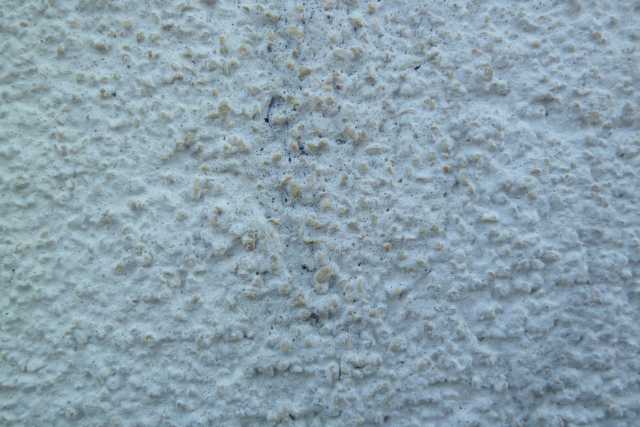

Unser drei Jahre altes Haus hat laut Baubeschreibung einen "Rauputz, mineralisch, Farbe: weiß". Leider haben wir uns damals wenig Gedanken gemacht, wie die weiße Farbe zustande kommt. Mittlerweile denke ich, der Putz ist eingefärbt, also nicht gestrichen. Von Anstrich steht nämlich tatsächlich nirgendwo etwas.
Neulich haben meine Kinder draußen mit Wasserfarbe gespielt und Flecken auf der Hauswand hinterlassen, die ich mit einer Bürste und Wasser entfernen wollte. Folge: Die weiße Farbe löste sich heraus, ich schaute auf die gelblichen Sandkörnchen des Putzes. Das hat mich doch sehr erschrocken, da ich davon ausgegangen war, dass ein Außenputz Wasser und etwas mechanische Beanspruchung aushalten muss. Es muss doch möglich sein, die Wand zu reinigen, ohne dass die Farbe flöten geht.
Frage: Ist das normal bei lediglich eingefärbten Mineral-Putz oder ist das ein Mangel, den ich beim Verputzer reklamieren kann? Falls das normal ist  -  muss ich damit rechnen, dass das Haus ohne nachträglichen Anstrich in ein paar Jahren schon aus der Ferne unansehnlich wird, weil normale Witterungseinflüsse die weiße Farbe nach und nach auswaschen?
Danke im Voraus für kompetente Antworten.

    Es scheint, dass Ihr mineralischer Rauputz Farbunterschiede aufweist und Sie sich fragen, ob dies ein Mangel ist und wie Sie ihn reinigen können. Da es sich um einen mineralischen Putz handelt, ist es üblich, dass die Farbe durch Pigmente im Putz selbst entsteht und nicht durch einen nachträglichen Anstrich.
    Reinigung: Bei Verschmutzungen durch Wasserfarbe sollten Sie zunächst versuchen, die Flecken mit einer weichen Bürste und klarem Wasser zu entfernen. Vermeiden Sie aggressive Reinigungsmittel, da diese den Putz beschädigen könnten. Testen Sie die Reinigung an einer unauffälligen Stelle, um sicherzustellen, dass die Farbe nicht angegriffen wird.
    Mangel: Ob Farbunterschiede einen Mangel darstellen, hängt von den Vereinbarungen im Bauvertrag und den einschlägigen Normen (z.B. DINAbk. 18550 für Putz) ab. Leichte Farbunterschiede sind bei mineralischen Putzen nicht ungewöhnlich, da natürliche Materialien verwendet werden. Starke Abweichungen oder eine ungleichmäßige Farbverteilung können jedoch einen Mangel darstellen.
    👉 Handlungsempfehlung: Dokumentieren Sie die Farbunterschiede und kontaktieren Sie Ihren Verputzer oder einen Bausachverständigen, um die Situation beurteilen zu lassen. Ein Fachmann kann feststellen, ob die Farbunterschiede im Rahmen des Üblichen liegen oder einen Mangel darstellen.
    Der vorliegende Sachverhalt beschreibt ein Problem mit einem mineralischen Rauputz, bei dem sich die weiße Farbe durch Reinigung mit Wasser und Bürste ablöst. Dies deutet auf eine oberflächliche Farbgebung hin, die nicht fachgerecht in den Putz integriert ist. Bei einem mineralischen Putz sollte die Farbe idealerweise durch Pigmente im Putz selbst oder durch einen diffusionsoffenen Anstrich erfolgen, der fest mit der Oberfläche verbunden ist.
    🔴 Gefahr: Die Ablösung der Farbe bei leichter mechanischer Reinigung ist ein klares Indiz für eine mangelhafte Ausführung. Entweder wurde ein minderwertiger Anstrich verwendet oder der Putz wurde nicht fachgerecht eingefärbt. Dies kann zu frühzeitiger optischer Alterung und ungleichmäßiger Verwitterung führen.
    ➕ Ergänzung: Es ist wichtig zu prüfen, ob die Farbe tatsächlich nur auf der Oberfläche liegt (Anstrich) oder ob sie im Putz eingefärbt ist. Bei einem eingefärbten Putz müsste die Farbe durchgehend im Material sein und sich nicht so leicht ablösen. Die Beschreibung deutet eher auf einen dünnen, nicht diffusionsoffenen Anstrich hin.
    ⚠️ Korrektur: Die Annahme, dass ein mineralischer Putz ohne weiteres mit Wasser und Bürste gereinigt werden kann, ist nicht immer korrekt. Während mineralische Putze grundsätzlich wasserbeständig sind, kann die Oberflächenbeschaffenheit (z.B. ein Anstrich) empfindlich sein. Die Reinigung sollte immer mit weichen Bürsten und wenig Druck erfolgen, um die Oberfläche nicht zu beschädigen.
    👉 Handlungsempfehlung: Dokumentieren Sie die Schäden mit Fotos und kontaktieren Sie umgehend den Verputzer. Reklamieren Sie den Mangel schriftlich und fordern Sie eine Nachbesserung. Lassen Sie die Ursache durch einen unabhängigen Bausachverständigen klären, falls der Verputzer die Verantwortung ablehnt. Planen Sie langfristig einen fachgerechten, diffusionsoffenen Anstrich, um die Optik und den Schutz der Fassade zu gewährleisten.
    Der Sachverhalt beschreibt einen mineralischen Rauputz mit eingefärbter Weiße, bei dem die Farbschicht bei mechanischer Reinigung (Bürste + Wasser) abrieb und die zugrundeliegende gelbliche Sandbasis freilegte – ein deutlicher Hinweis auf unzureichende Farbstoffbindung oder zu geringe Pigmentierung im Putzsystem.
    🔴 Gefahr: Ein Putz, dessen Farbe bereits nach drei Jahren und bei minimaler mechanischer Beanspruchung ausblutet oder abriebt, weist eine gravierende Material- oder Verarbeitungsmängel auf: entweder ungenügende Pigmentdosierung, fehlende Oberflächenverdichtung, unzureichende Carbonatisierung oder falsche Putzrezeptur für Außenanwendung.
    ⚠️ Korrektur: Es ist nicht normal, dass ein hochwertiger mineralischer Außenrauputz bei sachgemäßer Anwendung die Farbe bei Wasserreinigung verliert – dies widerspricht den Anforderungen nach DIN EN 13914-1 (Putzsysteme) und der allgemeinen bauaufsichtlichen Zulassung für Außenputze.
    ➕ Ergänzung: Die Weiße bei mineralischen Putzen entsteht üblicherweise durch weißen Kalksteinmehl- oder Quarzsandanteil sowie gegebenenfalls durch anorganische Pigmente (z. B. Titandioxid), die fest in die Putzmatrix eingebunden sein müssen – nicht oberflächlich aufgetragen oder schwach dispergiert.
    ❌ Widerspruch: Die Annahme, dass Witterungseinflüsse 'nach und nach' die Farbe auswaschen würden, ist unzutreffend: bei fachgerechtem mineralischem Putz erfolgt die Farbstabilität durch chemische Bindung im Zement- oder Kalkstein-Matrix – kein 'Auswaschen', sondern bei Mangel: vorzeitiger Abrieb oder Ausblühung.
    ✅ Zustimmung: Die Sorge um die Langzeitansicht ist berechtigt – ohne nachträglichen Schutzanstrich (z. B. Silikatfarbe) oder bei bestehendem Mangel wird die Oberfläche weiter abtragen, was zu ungleichmäßiger Farbveränderung, Kornabrieb und erhöhter Schmutz- und Algenanhaftung führt.
    🔴 Gefahr: Langfristig kann die ungeschützte, abgeriebene Putzoberfläche Feuchtigkeit stärker aufnehmen, was Frost-Tau-Schäden, Ausblühungen und ggf. Schimmelbildung im Untergrund begünstigt – insbesondere bei unzureichender Hinterlüftung oder fehlender Dampfbremse.
    👉 Handlungsempfehlung: Beauftragen Sie unverzüglich einen unabhängigen, zertifizierten Sachverständigen für Bauwerksabdichtung und Putzsysteme (z. B. nach Bausachverständigenverordnung oder mit DIBtAbk.-Zulassung), um den Putz auf Materialzusammensetzung, Carbonatisierungsgrad, Haftzugfestigkeit und Verarbeitungsqualität zu prüfen – eine Reklamation beim Verputzer ist bei nachgewiesenem Mangel rechtlich möglich.
