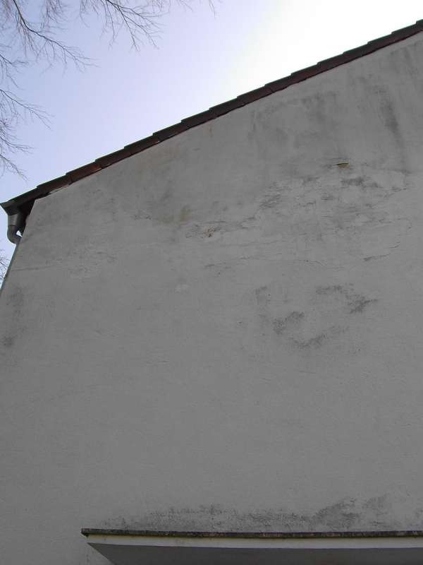

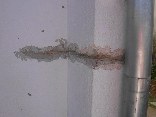

würde mich sehr freuen, wenn mir jemand fachlichen Rat zu folgendem Vorhaben geben kann:
Der Außen-Putz (Rauputz) der West- bzw. Giebelseite (Westseite, Giebelseite) unseres 50 Jahre alten Hauses, das wir vor kurzem gekauft haben, muss ausgebessert werden: Im Giebelbereich (dahinter befindet sich Kaltboden) blättert an einigen feuchten Stellen der Putz (Kalk-Zement mit wenig Zement, ca. 2 cm dick, Rauputz) ab.
Hinzu kommen grob über die Wand und Jahre verteilte, nicht fachmännisch ausgebesserte Setzungs-Risse (das Haus steht am Hang), sowie an wenigen Stellen weitere, die noch nicht ausgebessert wurden.
Was dabei negativ ins Auge fällt, sind vor allem die über die Wand verteilten Unebenheiten, die durch schlecht ausgeführten Reparaturarbeiten entstanden sind. Mit einem neuen Anstrich und ein bisschen Ausbessern ist es also nicht getan. Andererseits ist der Putz im Großen und Ganzen (Ausnahme vielleicht der Giebelbereich) intakt und es ist schon fast verwunderlich, wie gut er die Jahre und die Ausbesserungsarbeiten überstanden hat. In den letzten 1,5 Jahren scheinen die Rissbildung nicht weiter fortgeschritten zu sein.
Die Frage, die sich mir nun stellt, ist, wie man diesen Altputz am besten erneuert, wie und ob eine Armierung anzubringen ist.
Bauunternehmen, die sich das angeschaut haben, machten hierzu völlig unterschiedliche Vorschläge: vom Ausbessern bis hin zum kompletten Abklopfen des Altputzes.
Klar ist für uns zurzeit nur, dass wir den Dachüberstand verlängern wollen, da es fast keinen gibt und die Wand neu gestrichen werden muss (bisher weiß, vermute mal Baumarkt- (Dispersionsfarbe).
Beim Putz stehen wir allerdings im Dunkeln. Würde mich deshalb freuen es Antworten zu folgenden Fragen geben würde:
1. Putz komplett erneuern oder nur ausbessern?
2. Wird ein zweilagiger Putz (Grundputz/Oberputz) auch zweilagig ausgebessert? Geht das bei Rissen?
3. Empfiehlt sich eine Armierungsschicht mit Gewebe?
4. Wenn ja, welches Putz Material sollte dann aufgetragen werden? Kalk-Zement Silikatputz, Luftkalkmörtel?
Oder so :
5. Putz grob ausbessern Isolierung drüber und dann eine Vielleicht sogar eine Vorhangfassade mit Putzträgerplatten? Wenn ja, mit welchem Material? Wäre das
"einfacher" und kostengünstiger? Gäbe es hierbei die Gefahr der Rissbildung in den Fugen?
Ich weiß, das sind eine ganze Menge Fragen. Würde mich freuen, wenn ihr euch trotzdem darauf einlassen würdet und sage schon mal herzlichen Dank.

    🔴 KRITISCH: Vor jeglicher mechanischer Bearbeitung (Abklopfen, Abschleifen) muss eine Laboranalyse auf Asbest durchgeführt werden – auch bei 50 Jahre alten Häusern aus den 1970er Jahren bleibt das Risiko nicht auszuschließen.
    🔴 KRITISCH: Feuchteursachen im Giebel- und Kaltbodenbereich (z. B. undichte Dachhaut, fehlende Dampfbremse, unzureichende Hinterlüftung) müssen vollständig identifiziert und beseitigt sein – sonst führt jede Putzsanierung zwangsläufig zu Schimmel, Salzausblühung und erneuter Putzablösung.
    🔴 KRITISCH: Setzungsrisse im Hanggrund erfordern eine mindestens einjährige Rissüberwachung (z. B. mit Gipsmarken) und ggf. ein Baugrundgutachten – eine bloße Putzsanierung ohne Klärung der statischen Ursache birgt Risiken für die Standsicherheit.
    ⚠️ WICHTIG: Lokale Ausbesserungen mit unterschiedlichen Putzsystemen oder punktuelle Armierung sind fachlich unzulässig – es besteht hohe Gefahr von Haftungsversagen, Dehnungsinkompatibilität und Nachrissbildung.
    ⚠️ WICHTIG: Die geplante Dachüberstandsverlängerung muss vor der Putzsanierung abgeschlossen sein, um Anschlussdetails fachgerecht ausführen und Neubefeuchtung vermeiden zu können.

    Der vorliegende Sachverhalt beschreibt eine typische Altbausanierung mit Fokus auf die Fassadeninstandsetzung eines 50 Jahre alten Hauses. Die Schäden umfassen feuchte Putzablösungen im Giebelbereich, Setzungsrisse und unsachgemäße Reparaturen. Die geplante Dachüberstandsverlängerung ist ein wichtiger Schritt, um die Fassade vor zukünftiger Durchfeuchtung zu schützen.
    🔴 Gefahr: Die feuchten Stellen im Giebelbereich deuten auf einen möglichen Wassereintritt von oben oder eine mangelhafte Hinterlüftung des Kaltbodens hin. Vor jeder Putzsanierung muss die Ursache der Feuchtigkeit (z.B. undichte Dachrinne, defekte Dachhaut, fehlende Dampfbremse) zwingend geklärt und beseitigt werden. Ein bloßes Ausbessern des Putzes ohne Behebung der Feuchtequelle führt zu Folgeschäden wie Schimmel oder Putzabplatzungen.
    ➕ Ergänzung: Bei einem Altbau aus den 1970er Jahren ist die Wahrscheinlichkeit gering, dass asbesthaltige Putze oder Kleber verwendet wurden, dennoch sollte vor mechanischen Arbeiten (Abklopfen) eine Materialprobe durch ein Labor auf Asbest geprüft werden. Die vorhandenen Setzungsrisse sind ein statisches Indiz; eine Überwachung der Rissbreite über mindestens ein Jahr (z.B. mit Gipsmarken) ist empfehlenswert, um die Standsicherheit zu beurteilen.
    ✅ Zustimmung: Die Einschätzung, dass ein neuer Anstrich allein nicht ausreicht, ist korrekt. Die Unebenheiten und die Vielzahl der Risse erfordern eine systematische Sanierung. Die Beobachtung, dass die Risse in den letzten 1,5 Jahren nicht fortgeschritten sind, ist ein positives Zeichen, schließt aber eine statische Relevanz nicht vollständig aus.
    👉 Handlungsempfehlung: Beauftragen Sie einen zertifizierten Bausachverständigen oder einen Fachbetrieb für Wärmedämm-Verbundsysteme (WDVSAbk.) mit einer detaillierten Bestandsaufnahme. Lassen Sie die Feuchteursache im Giebelbereich sowie die Rissursache klären. Für die Sanierung empfehle ich, den losen Putz im Giebelbereich vollständig zu entfernen und die Fläche mit einem Armierungsgewebe und einem mineralischen Sanierputz (z.B. Kalk-Zement-Putz) zu schließen. Ein kompletter Neuputz der gesamten Fassade ist nur dann nötig, wenn die Haftung des Altputzes flächig mangelhaft ist. Eine Vorhangfassade mit Putzträgerplatten ist eine teure und aufwändige Lösung, die nur bei extremer Unebenheit oder zusätzlicher Dämmung sinnvoll ist. Planen Sie die Dachüberstandsverlängerung vor der Fassadensanierung ein, um die Anschlüsse fachgerecht ausführen zu können.
    Der Sachverhalt beschreibt eine altersbedingte, feuchte- und rissbedingte Schädigung des Außenputzes an einer Giebelseite eines 50 Jahre alten Altbauhauses mit Hanglage, wobei insbesondere der Kaltbodenbereich betroffen ist – ein klassischer Risikobereich für Kondensatbildung, mangelnde Hinterlüftung und Feuchtespeicherung im Putzsystem.
    🔴 Gefahr: Die Blätterung des Putzes im Giebelbereich deutet auf eine tiefe Schädigung bis in die Haftschicht oder sogar auf Substanzverlust des tragenden Mauerwerks hin; bei feuchtem Kalk-Zement-Putz besteht zudem erhöhte Gefahr der Salzausblühung, Frostschäden im Winter und langfristiger Putzabplatzung – besonders kritisch bei fehlendem Dachüberstand.
    🔴 Gefahr: Die unkontrollierten Setzungsrisse am Hangstandort weisen auf mögliche fortlaufende Bodenbewegungen hin – eine reine Putzsanierung ohne Klärung der Ursache birgt das Risiko einer erneuten Rissbildung und damit einer teuren Folgesanierung.
    ⚠️ Korrektur: Ein zweilagiger Putz wird nicht einfach 'zweilagig ausgebessert' – lokale Ausbesserungen mit unterschiedlichen Putzsystemen führen zu Haftungs- und Dehnungsinkompatibilitäten; das ist fachlich nicht zulässig und provoziert neue Risse oder Abplatzungen.
    ➕ Ergänzung: Eine Armierung mit Gewebe ist nur sinnvoll, wenn sie vollflächig und fachgerecht in eine geeignete Grundputzschicht eingebettet wird – punktuelle Armierung an Rissen ist wirkungslos und kann sogar zu Spannungskonzentrationen führen.
    ➕ Ergänzung: Eine Vorhangfassade mit Putzträgerplatten ist bei feuchtem, unregelmäßigem Untergrund und ohne vorherige Sanierung der Feuchteursache hochriskant – Kondensat kann sich zwischen Platte und Altputz stauen, was zu Schimmel, Holzzerstörung (bei Holzkonstruktionen) und Putzablösung führt.
    ✅ Zustimmung: Die geplante Verlängerung des Dachüberstands ist eine der wichtigsten präventiven Maßnahmen – sie reduziert maßgeblich die Regenwassereinwirkung und ist fachlich zwingend vor jeder Putzsanierung umzusetzen.
    👉 Handlungsempfehlung: Beauftragen Sie vor jeglicher Sanierung einen zertifizierten Bausachverständigen für Feuchteschäden und Fassaden (z. B. mit DIBtAbk.-Anerkennung oder nach DINAbk. 18065/DIN 18334), der eine Feuchtemessung, Putzhaftungsprüfung (Abklopfung), Rissanalyse und gegebenenfalls eine Baugrundgutachtung initiiert – nur so lässt sich entscheiden, ob Teil- oder Vollsanierung fachlich vertretbar ist.
