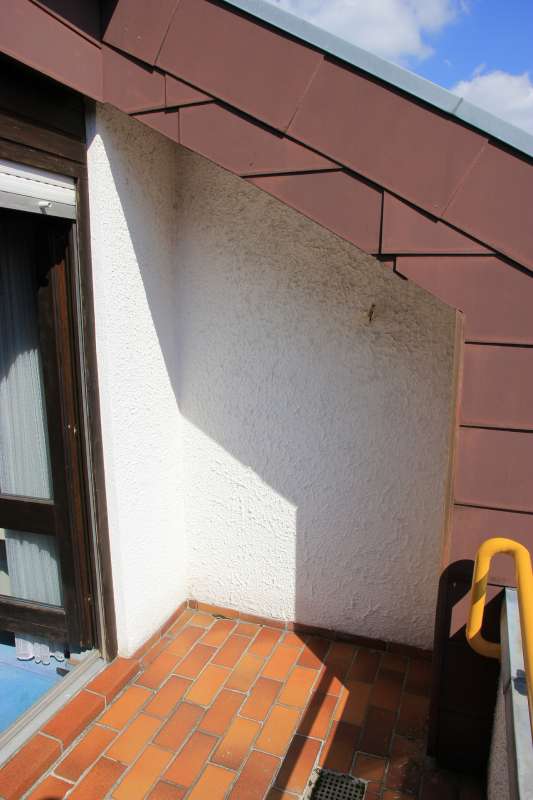

Hallo Bau.net Forum,
ich bin neu hier und bräuchte die ein oder andere Anregung bei der Sanierung unserer Loggia. Wir haben ein gebrauchtes Einfamilienhaus gekauft, ein Architekt war dabei und hat sich das Haus angesehen. Er machte uns u.a. darauf aufmerksam, dass die Loggia (v.a. der Fliesenbeleg) dringend saniert werden müsse und die Eternitpaltten der Wand Asbest enthalten können/ wohl enthalten werden. Das Haus ist Baujahr. 1982. Um die Fliesen zu entfernen und event. den Estrich zu erneuern, müssen die Eternitplatten abgenommen werden, da sie auf den Fliesen aufsitzen. Über die Demontage, Entsorgung und den Umgang mit Asbest habe ich mich schon schlau gemacht.
Meine konkrete Frage wäre, wie ich den Wandbelag nach der Demontage gestalten kann? Am liebsten wäre mir eine Lösung ohne Fassadenplatten, da ich das Ganze nicht so hübsch finde. Die Wände würde ich gerne verputzen (mit entsprechendem Putzaufbau). Allerdings ist auch die Schnittkante des Daches mit Eternitplatten versehen. Wie könnte hier eine Lösung aufsehen? Holzplatten und dann verputzen, Sichtholzverkleidung?
Bin für Anregungen sehr dankbar.
Viele Grüße

  1. Bestandsaufnahme
    Sinnvoll wäre eine Bestandsaufnahme vor dem Kauf gewesen. Vor allem eine Liste mit möglichen Schadstoffen. Asbest in Faserzementplatten ist unkritisch, solange diese nicht bearbeitet werden. Die entscheidende Frage ist, was unter den Verkleidungen zum Vorschein kommt, meist ist das KMF. Asbest kann in Fensterbänken, Klebstoffen, Fugenfüllern, Heizungsanlagen und Schächten enthalten sein, auch in alten Nachtspeicheröfen und Blumenkästen. KMF ist bei alten Häusern in allen Isolierungen im Dach und um Heizungsrohre enthalten. Nach dieser Bestandsaufnahme erfolgt die Entscheidung über eine fachgerechte Sanierung oder alles belassen wie es ist. Gruß

  2. Zuerst mal
    suchen Sie sich einen Planer, der Ihnen bei der Sanierung der Dachterrassenabdichtung unter die Arme greift. ggf. brauchen sie die Außenwandbekleidung gar nicht umbauen oder entfernen.
    Dafür wäre es aber mehr als sinnvoll sich über Gefälle, Aufbauhöhe, Abdichtungsmaterialien und die gewünschte Nutzschicht sowie über die Anschlüsse an Schwelle, Wand und Ablauf genaue Gedanken zu machen. Leider sind weder Fliesenleger noch Dachdecker hier die richtigen Planer. Bitte schauen Sie mal in mein Skript oder in vergleichbare Fachliteratur.
