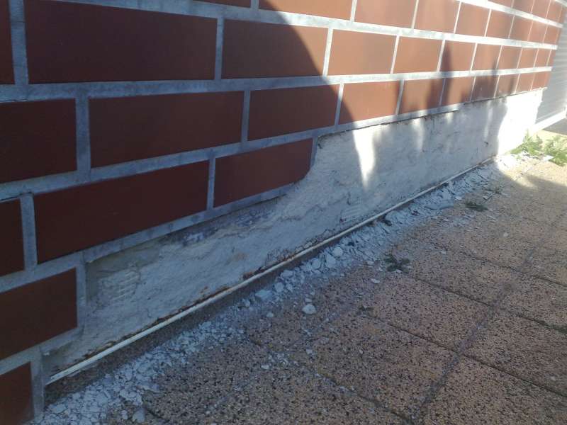

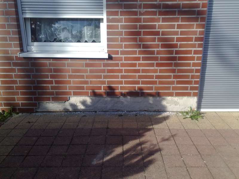

An unserem Einfamilienhaus (ca. 10 Jahre) fallen an der Giebelseite unten die Riemchen ab (siehe Foto). Ursprünglich gab es umlaufend um das Haus ein Spritzwasserbereich von ca. 20 cm. An der Giebelseite wurde nachträglich auf Höhe Oberkante Eingangstür angehoben, um einen ebenerdigen Zugang zum Haus zu bekommen. Durch die Anhebung ist in diesem Bereich der Spritzwasserbereich fast Null. Ebenso sind an der gesamten Giebelwand Salzausblühungen zu erkennen (Wetterseite?). Ich vermute das durch das Anheben Spritzwasser verstärkt an die Außenwand gelangt, in die Fugen eindringt und durch das Abtrocknen des Wassers sich Salz ablagert und die Riemchen absprengt. Der Winter wird sicherlich durch gefrieren des Wassers sein übriges beitragen. Was kann ich tun um diese Giebelwand zu sanieren? Reicht es aus einige Reihen auszutauschen, neu zu kleben und dann wasserundurchlässig zu verfugen, oder was gibt es für Möglichkeiten?
  • BAU.DE / BAU-Forum: 1. Bild zu Frage "Riemchen fallen ab: Ursachen, Sanierung & Kosten für Giebelseite?" im BAU-Forum "Außenwände und Fassaden"
  • BAU.DE / BAU-Forum: 2. Bild zu Frage "Riemchen fallen ab: Ursachen, Sanierung & Kosten für Giebelseite?" im BAU-Forum "Außenwände und Fassaden"

    Das Ablösen von Riemchen an der Giebelseite eines Hauses kann verschiedene Ursachen haben. Häufige Gründe sind:
    • Feuchtigkeit: Eindringende Feuchtigkeit, besonders im Spritzwasserbereich, kann zu Frostschäden führen, wenn das Wasser gefriert und sich ausdehnt.
    • Salzausblühungen: Salze aus dem Mauerwerk können durch Feuchtigkeit an die Oberfläche transportiert werden und dort auskristallisieren. Der Druck der Kristalle kann die Riemchen vom Untergrund lösen.
    • Mangelhafte Ausführung: Fehler bei der Verklebung oder der Wahl des Klebemörtels können ebenfalls zum Ablösen führen.
    • Bewegungen im Baukörper: Setzungen oder andere Bewegungen im Gebäude können Spannungen verursachen, die sich auf die Fassade übertragen.
    Die Anhebung des Spritzwasserbereichs könnte die Situation verschärft haben, wenn dadurch die Feuchtigkeitsbelastung in anderen Bereichen der Fassade erhöht wurde.
    🔴 Gefahr: Herabfallende Riemchen können eine Gefahr darstellen. Zudem kann eindringende Feuchtigkeit zu weiteren Schäden an der Bausubstanz führen.
    👉 Handlungsempfehlung: Lassen Sie die Fassade von einem Fachmann (Maurer, Fassadenbauer) begutachten, um die genaue Ursache zu ermitteln und ein Sanierungskonzept zu erstellen. Achten Sie darauf, dass der Fachmann die Feuchtigkeitssituation und mögliche Salzausblühungen berücksichtigt.
    Der vorliegende Sachverhalt beschreibt ein typisches Schadensbild an einer Giebelseite eines etwa 10 Jahre alten Einfamilienhauses, bei dem Riemchen abfallen und Salzausblühungen sichtbar sind. Die Ursache wird zutreffend in der nachträglichen Anhebung des Erdreichs auf Höhe der Eingangstür vermutet, wodurch der Spritzwasserschutz (ehemals 20 cm) nahezu aufgehoben wurde. Dies führt zu einer massiven Durchfeuchtung der Fassade, insbesondere auf der Wetterseite.
    ✅ Zustimmung: Ihre Vermutung, dass Spritzwasser in die Fugen eindringt, Salzausblühungen verursacht und durch Frost-Tau-Wechsel die Riemchen absprengt, ist fachlich korrekt. Die Kombination aus fehlendem Spritzwasserschutz und kapillar aufsteigender Feuchte ist eine klassische Schadensursache.
    ⚠️ Korrektur: Die Idee, nur einige Reihen auszutauschen und neu zu verfugen, ist nicht ausreichend. Eine wasserundurchlässige Verfugung allein löst das Problem nicht, da das Wasser weiterhin von unten oder durch die Fassade eindringen kann. Zudem kann eine zu dichte Fuge sogar kontraproduktiv sein, da sie die Trocknung behindert.
    ➕ Ergänzung: Entscheidend ist die Wiederherstellung eines funktionierenden Spritzwasserschutzes. Dies erfordert in der Regel das Absenken des Erdreichs auf das ursprüngliche Niveau oder die Installation einer dauerhaften, wasserdichten Sockelabdichtung (z.B. mit einer Sockelleiste oder einem Kiesstreifen). Zudem muss die gesamte betroffene Fassade auf Hohlstellen und Durchfeuchtung geprüft werden.
    🔴 Gefahr: Die größte Gefahr besteht darin, dass die Feuchtigkeit bereits hinter der Fassade in die Dämmung oder die tragende Konstruktion eingedrungen ist. Dies könnte zu Schimmelbildung, Holzschäden oder einer Beeinträchtigung der Statik führen, was eine aufwändige und teure Sanierung nach sich zieht.
    👉 Handlungsempfehlung: Beauftragen Sie umgehend einen zertifizierten Bausachverständigen oder einen Fachbetrieb für Fassadensanierung. Lassen Sie eine detaillierte Feuchte- und Salzanalyse durchführen. Die Sanierung muss fachgerecht erfolgen: Absenken des Erdreichs, Entfernen der geschädigten Riemchen, Trocknung des Mauerwerks, Auftragen einer Sperrschicht und Neukleben der Riemchen mit geeignetem Mörtel. Planen Sie für diese Maßnahmen Kosten im unteren bis mittleren vierstelligen Bereich ein, abhängig vom Umfang der Schäden.
    Die beschriebene Situation weist auf eine systemische Feuchteschädigung an der Giebelseite hin, ausgelöst durch eine nicht fachgerechte Modifikation des Spritzwasserschutzes: Die nachträgliche Anhebung des Spritzwasserbereichs hat die natürliche Ableitung von Regen- und Spritzwasser unterbrochen und die Wandbasis einer dauerhaften Feuchtebelastung ausgesetzt.
    🔴 Gefahr: Die Salzausblühungen (Effloreszenzen) sind ein deutlicher Hinweis auf kapillares Aufsteigen oder Durchfeuchten von Salzen aus dem Erdreich oder dem Mauerwerk – kombiniert mit Frost-Tausalzwechsel führt dies zu massivem Putz- und Riemchenabplatzungen (Spalling), was die statische Integrität der Fassade langfristig gefährdet.
    🔴 Gefahr: Die fehlende Spritzwasserschutzzone unter 20 cm Höhe ermöglicht direkten Wasserzugang in Fugen und Mauerwerk, was nicht nur die Riemchen, sondern auch die darunterliegende Konstruktion (z. B. Dämmung, Putzträger, ggf. Holzkonstruktion) schädigen kann – Risiko für Schimmelbildung und biologischen Befall im Innenbereich ist gegeben.
    ⚠️ Korrektur: Eine reine Austauschsanierung einzelner Riemchenreihen oder oberflächliche Neuverfugung ist keine dauerhafte Lösung – sie adressiert nicht die Ursache (fehlender Spritzwasserschutz und Feuchteeintrag) und führt bei Fortbestand der Ursache innerhalb kurzer Zeit zu erneutem Versagen.
    ➕ Ergänzung: Erforderlich ist eine ganzheitliche Sanierung: Wiederherstellung eines mindestens 20 cm hohen, wasserdichten Spritzwasserschutzes (z. B. mit mineralischem Putz oder speziellem Spritzwasserschutzprofil), fachgerechte Entwässerung (z. B. durch eine Entwässerungsrinne oder Gefälle), sowie eine diffusionsoffene, wasserabweisende Fassadenbeschichtung oder Sanierputzsystem mit Salzresistenz.
    ➕ Ergänzung: Vor Sanierung ist eine Feuchtemessung (z. B. mit Karbonat- oder Widerstandsmessung) und ggf. eine Salzanalyse im Mauerwerk erforderlich, um das Ausmaß der Schädigung und die geeignete Sanierungsstrategie zu bestimmen – insbesondere bei Verdacht auf Salzbelastung aus dem Erdreich oder aus altem Mauerwerk.
    👉 Handlungsempfehlung: Beauftragen Sie unverzüglich einen zertifizierten Sachverständigen für Feuchteschäden oder einen staatlich anerkannten Bausachverständigen mit Schwerpunkt Fassadentechnik zur detaillierten Schadensanalyse, Ursachenklärung und Erstellung eines Sanierungskonzepts – eine Eigenreparatur ohne fachliche Grundlage birgt hohe Risiken für Folgeschäden und Kostensteigerung.
