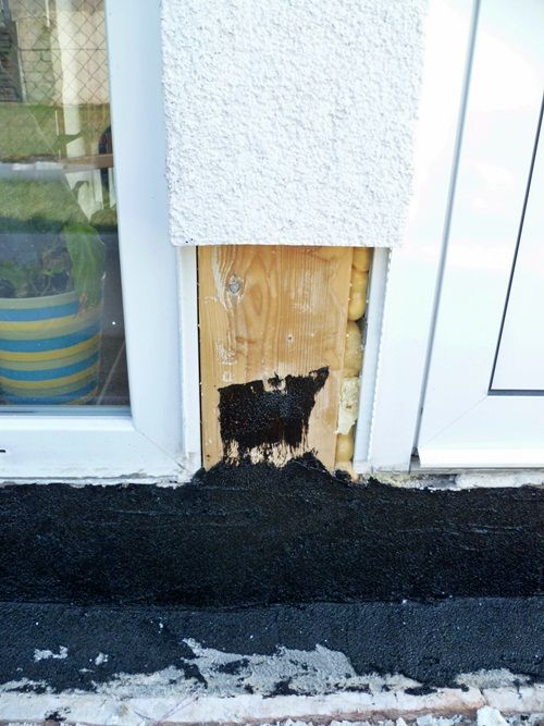

wir haben uns unserem Rohbau nachträglich ein Konstruktionsholz zwischen 2 Fenster montiert bekommen.
Von Innen wurde das Holz mit Gipskarton verkleidet und vergipst. Von Außen wurde nur WDVSAbk. aufgeklebt und danach verputzt. Jetzt stellt sich die Frage ob der Balken noch hätte müssen mit einer Folie oder dergleichen abgedichtet werden oder ob der Balken so bleiben kann!?Konstruktionsholz im Rohbau: Folie notwendig? Risiken & Schutzmaßnahmen

Au weia ...
Au weiaselten so ein Müll gesehen.
Nehmen Sie sich einen unabhängigen Fachmann der sich die Gesamtsituation ansieht.
PS: das Holz ist noch das geringste Problem.
Holzbalken im Rohbau – Größere Probleme erkennbar?
Au weia ist das richtige Wort
Hallo,wir dachten auch immer: Was man so im Fernseh sieht - unglaublich. Aber leider wahr.
Darf man Fragen wieso sie der Meinung sind, das der Holzbalken unser kleinstes Problem ist? -
Fensterabdichtung mangelhaft – Risiko bei bodentiefen Fenstern!
nun - ich darf mal raten 😉
wo MoRüBe weitere Sorgen sieht ... Anschlusshöhe und Abdichtung der Bodentiefen Fenster bzw. Fenstertüren schaut auch nicht so aus, als ob sich daraus am Ende eine funktionssichere Fertigstellung ergibt. -
Schlagregensicherheit fraglich – APU-Leisten unzureichend?
Du brauchst doch nicht raten : p ...
Du brauchst doch nicht raten : p aber zum Thema Schlagregensicher: spannendes Thema hier. Die Apu-Leisten sehen mir nebst der Montage nicht so aus, als wenn die das wären.Na ja, dann das Holz da so alleine, und vor allem wie ...
und und und dann das Fenster, hält das mit Siemens-Luftankern?
Au man, mir grausts ...
Nachtrag:
ach nee, nun habe ich es gesehen wie das Fenster hält: Dank des Mousse au PU
(GP: manchmal fehlen hier echt die Smileys, obwohl, hier müsste es eher ein heuli sein ... 😉
Sockelausbildung korrigiert – Fenster ungesichert!
Kurze Ergänzung
Vielleicht sollte ich dazu ergänzen das dieses Foto gemacht wurde, weil der Sockel nicht richtig ausgebildet wurde. Nachdem Foto wurde bis Unterkante Oberputz die Dickbeschichtung aufgetragen. Die Anputzleisten wurden wieder neu mit eingeputzt.Das mit den Siemens-Lufthaken ... 🙂
Stimmt das Fenster links ist nicht verschraubt da der Balken nach dem Fenster nachträglich gesetzt wurde. Die Tür ist verschraubt da sie nach dem Balken kam. Zwischen Fenster und Balken wurde auch nicht eingeschäumt.Scheint als hätte ich es hier mit Fachleuten zu tun. Dann noch eine Frage: Beim Fenstersetzen wurde alle Fenster nur eingeschäumt. Es wurden keinerlei Folien oder sonstiges zum Abdichten verwendet. Des weiteren wurden die Klötze bei manchen Bodentiefen Fenstern drin gelassen. Ist das OK?
