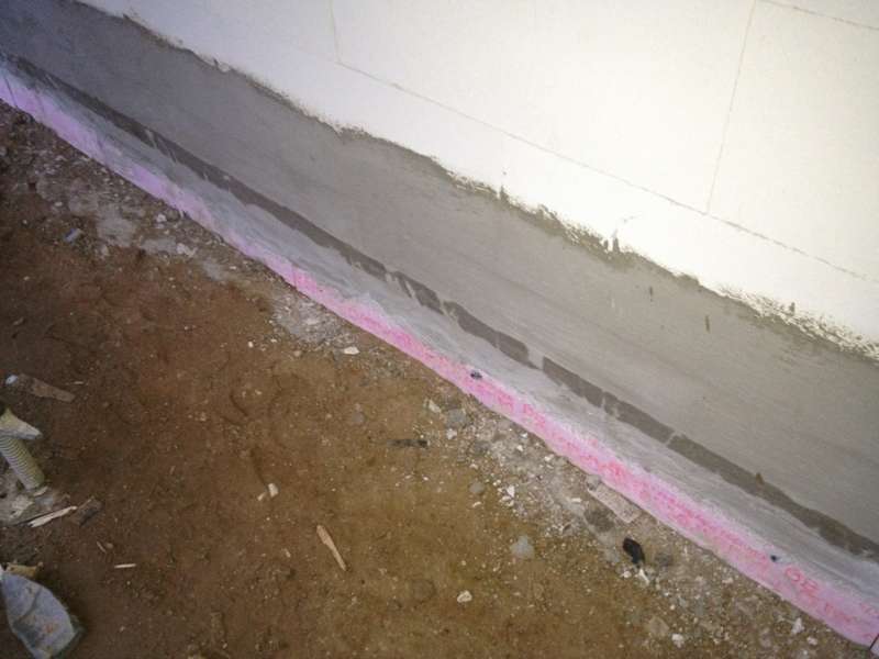

Hallo an alle ...
wir waren heute auf der Baustelle und stellten eine nasse Abdichtung fest ... leider können wir uns diese nicht erklären und bitte hier um Rat.
Es ist die Frontseite das Hauses, sie steht Richtung Norden. Es ist eine Hanglage Richtung Norden und es staut sich an dieser Stelle kein Wasser, es kann sofort abfließen ... daher wissen wir nicht wo das Wasser herkommt.
Es steht Wasser an der Seite und auf der Südseite ... wir haben gestern erst mal Schläuche an die Dachrinnen angeschlossen damit das Wasser sich nicht am Haus sammelt. Da diese nicht vom Dachdecker angeschlossen wurden ...
Danke für Tipps und Hinweise.

  2. Feuchte Mauerwerksabdichtung: Feucht vs. Nass – Ursachenanalyse
    "es steht Wasser"
    es ist nass; es ist feucht  -  sind doch große Unterschiede in der Feuchtebelastung, deren Ursache man sicher (er) vor Ort feststellen kann.
    Auf den ersten Blick ist eine einfache Ursache für das Erscheinungsbild naheliegend, die vermutlich auch zusätzlich durch die bis dahin noch fehlenden Fallrohre bzw. Regenwasserableitung beeinflusst wurde.
    Grüße aus HH
  3. Mauerwerksabdichtung: Wand trocken – Ursachenforschung geht weiter
    Hallo und danke für die Antwort ... Ich ...
    Hallo und danke für die Antwort ... Ich war heute nochmal vor Ort und die Wand war wieder trocken ... selbst beim drücken auf die Stellen ... kein Austritt von Wasser ... komisch ... mal schauen was der Bauunternehmer dazu sagt..
    danke
  4. Gewährleistung: Ablehnung bei Dichtschlämme mit Gewebeeinlage?
    der sagt glatt:
    "Sie zerstören mein Werk"
    ... und lehnt dann gleich die Gewährleistung ab
    Hat sich denn da was bewegt beim Draufdrücken?
    Das ist doch eine Dichtschlämme mit Gewebeeinlage?
    Grüße
  5. Materialtipp: Gretthart Dichtschlämme mit Gewebeband im Einsatz
    hi ... nein es ist Gretthart.. wie man so ...
    hi ... nein es ist Gretthart.. wie man so hi ...
    nein es ist Gretthart.. wie man so sagt 🙂 ... ja es ist Dichtschlemme mit Gewebeband ... es ist "doof", wenn man keine Ahnung hat. Leider hat mein Architekt leider noch Urlaub ... und im Urlaub will ich nicht nerven.. werde ihm das nächste Woche mal zeigen..
    Danke
    lg
    Kai
