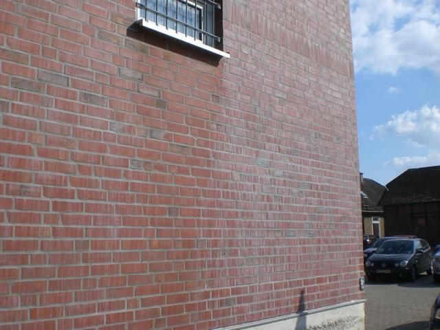

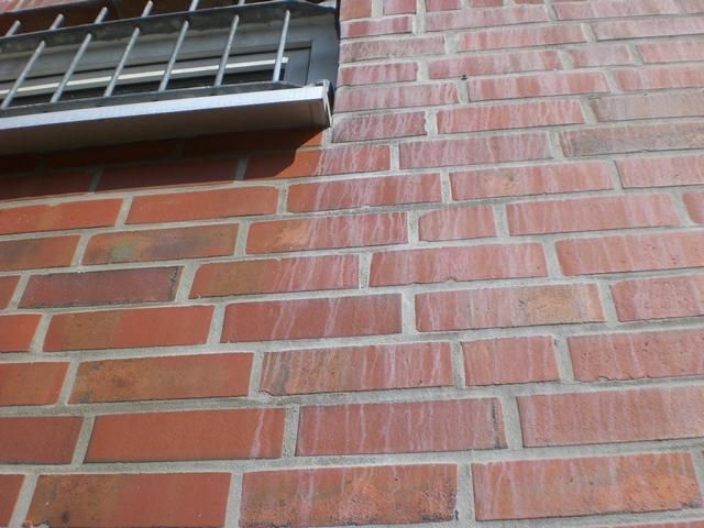

An meinem Westgiebel wurde vor 13 Monaten die Verfugung der Klinkerfassade erneuert. Hier wurde wie folgt vorgegangen:
Gerüst wurde gestellt und verplant, die Fugen vorerst mit dem Hochdruckreiniger behandelt, dann eine Vorimprägnierung (Remmers Funcosil SNL) ca. 0,7 l/m², Schlämmverfugung (Remmers Aida Sulfatexschlämme), zum Schluss Nachimprägnierung (Remmers Funcosil SNL Silosan) ca. 0,4 l/m². Die losen Fugen und die Vorverfugung der tiefer als 1,5 cm liegenden Fugen wurden zuvor ausgeräumt.
Insgesamt 140 m², Kosten waren ca. 55 € je m² netto.
Jetzt nach einem Jahr ist die ganze Fassade von einem Zementschleierfilm überzogen. Nur unterhalb der Fensterbänke, wo das Wasser nicht herunterläuft, ist es noch sauber.
Ich frage mich ernsthaft ob das so normal ist, denn anderenorts habe ich das noch nicht gesehen. Da ich zuvor schon das Problem hatte, dass die Firma neue Fensterbänke mit etwa 7 cm Überstand eingebaut hatte und dann nicht mal untenrum gegen die Fassade abgedichtet, stellt sich die Frage ob die Fassade kompetent saniert wurde. Für Hinweise wäre ich außerordentlich dankbar.

    Zementschleier eher nicht wenn dann Kalkfahnen (Calciumcarbonat /  -  hydroxid) aber klingt mir nicht danach, klingt anders. Die Schlämmfuge ist eigentlich ordentlich abweisend, Was ist das für ein Stein? Warum vorimprägniert?
    Je nach Stein können Imprägnierungen und Hydrophobierungen absolut tödlich sein. Bilder?

    Habe heute mal Fotos machen können, ich hoffe man kann darauf etwas entdecken. Sicher ist mir klar, dass man diese Verschmutzung wahrscheinlich auch wieder irgendwann abbekommt. Nur kann ich weder Fliegen noch möchte ich in schwindelerregenden Höhen Fassaden auf Leitern Putzen. Außerdem frage ich mich ob man erst 10.000 € ausgeben muss um dann sowas zu haben ...
