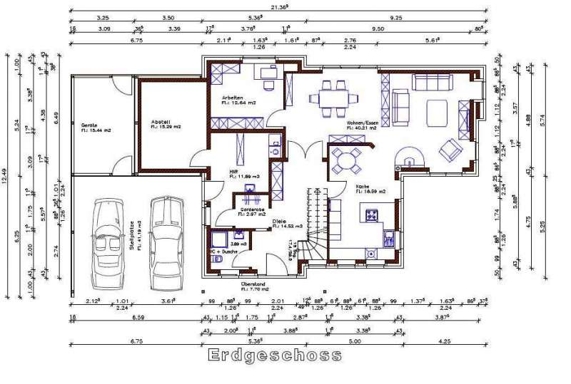

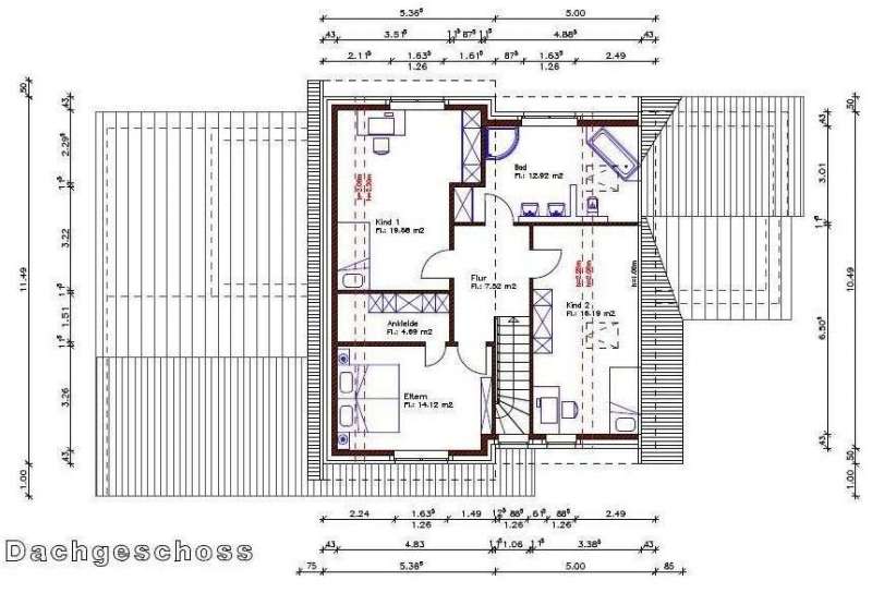

ich brauche eine technische Auskunft über einen Anschluss Dach an Wand. Folgende Voraussetzungen:
Dach vom Carport (geringe Dachneigung) soll giebelseitig an das Wohnhaus (zweischalige Bauweise, Porenbeton 11,5 cm Außenwand) angeschlossen werden. Der Porenbeton soll verputzt werden.
Ich würde nun gerne wissen, ob erst der Anschluss Dach an Wand hergestellt wird oder ob der putze die Wandfläche erst fertigstellt?
Viele Grüße
S. Ringe

  2. Erst anschließen, dann ...
    verputzen
    Gruß

  5. Dachanschluss: Planer vor Ort entscheidet Detailausführung
    Es gibt ...
    abhängig von den Vorortgegebenheiten verschiedene Möglichkeiten. Welches Anschlussdetail zu wählen ist, darüber gibt Ihnen ihr Planer vor Ort Auskunft (wenn es der putze schon nicht weis).
    Wakaflex auf Pfanne und Wand ist Murks

  6. Dachanschluss: Erst Putzen, dann Wandanschluss!
    erst (durch) Putzen
    dann anschließen!
    wie jetzt?
    Zitat:
    "zweischalige Bauweise; Porenbeton 11,5 cm Außenwand; Der Porenbeton soll verputzt werden?

  13. Dachanschluss: Bilder zur besseren Verständigung der Experten
    Hallo, zum besseren Verständnis habe ich nun einmal ...
    zum besseren Verständnis habe ich nun einmal Bilder für die Experten, damit das Hereintröpfeln ein Ende hat.
    Gruß
    S. Ringe

  14. Dachgeschoss: Bilder zur Verdeutlichung der Dachflächen
    Bild 2: Dachgeschoss, zum besseren Verständnis der Dachflächen ...
    Bild 2:
    Dachgeschoss, zum besseren Verständnis der Dachflächen.
