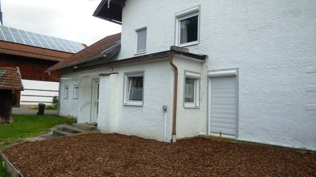

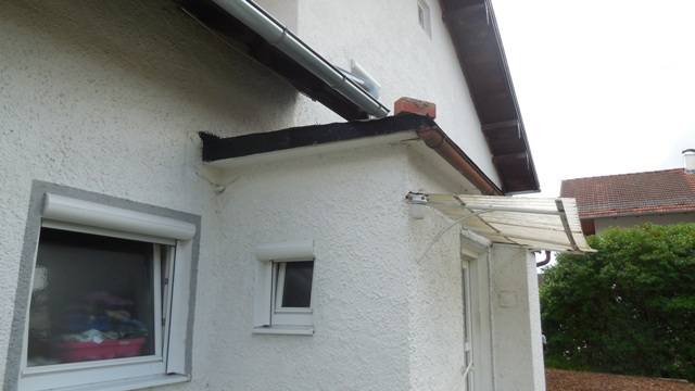

wir haben einen Anbau bei dem das Dach regelmäßig mal etwas Wasser durchlässt. Ich möchte nun eine Isolierung draufpacken und zum Beispiel Trapezbleche mit einem vernünftigen Wandanschluss. Die Hauswand zeigt zur schelchtwetter Seite, daher kommt es bei stark Regen zu noch mehr Wasser was von der Hauswand herunter läuft.
Im Vorfeld möchte ich die alte Dachpappe entfernen und den Putz bis auf eine Höhe von 1 m am Haus erneuern. Der Putz hat schon etwas gelitten, daher möchte ich diesen erneuern.
Die Fläche beträgt ca. 10 m x 1,8 m, die Neigung ist gering.
Ich hoffe das mit den Bildern funktioniert ...
Was würdet ihr für dieses Vorhaben empfehlen?
Gruß
C.

    🔴 KRITISCH: Vor Arbeiten an der alten Dachpappe unbedingt Asbestanalyse durchführen – bei verbautem Material vor 1993 besteht ernstes Gesundheitsrisiko.
    🔴 KRITISCH: Trapezblech ist für Dachneigungen unter 1,5 % ungeeignet und darf nicht als alleinige Abdichtung auf Flach- oder gering geneigten Dachanbauten eingesetzt werden.
    🔴 KRITISCH: Keine Eigenleistung an Dachabdichtung oder Wandanschluss ohne vorherige bauphysikalische und statische Prüfung durch einen zertifizierten Fachmann.
    ⚠️ WICHTIG: Jede Sanierung muss eine vollflächige, normgerechte Abdichtung nach DINAbk. 18531 (z. B. bituminös oder kunststoffmodifiziert) sowie einen fachgerechten Wandanschluss mit hochgeführter Dichtungsbahn oder Klemmschiene umfassen.
    ⚠️ WICHTIG: Putzerneuerung allein ist keine Lösung – ohne horizontale Dichtungsebene, Rücksprung oder Hinterlüftung führt sie zu kapillarem Feuchteeintrag und Aufstauwasser.

    Der Sachverhalt beschreibt einen Dachanbau mit geringer Neigung, bestehend aus alter Dachpappe, sichtbarem Putzschaden an der Hauswand und wiederholtem Wassereintritt – insbesondere bei Regen von der Schlechtwetterseite. Die geplante Sanierung umfasst Entfernung der alten Abdichtung, Putzerneuerung bis 1 m Höhe und Aufbau einer neuen Dachabdichtung mit Trapezblech sowie Wandanschluss. Dies ist ein komplexes Bauteil mit hohem Risiko für Feuchteschäden, wenn nicht fachgerecht ausgeführt.
    🔴 Gefahr: Ein Trapezblech-Dach ist für Flachdächer mit geringer Neigung grundsätzlich ungeeignet, da es keine vollflächige, wasserdichte Sperrschicht bietet und Wasser an Überlappungen, Schraubstellen oder Anschlüssen eindringen kann – besonders bei Winddruck und Schräglaufrichtung von der Hauswand her.
    🔴 Gefahr: Die geplante Putzerneuerung ohne fachgerechte Anschlussdetails (z. B. horizontale Dichtungsebene, Rücksprung, Dichtungsbahn oder Anschlussprofil) birgt massive Risiken für Aufstauwasser und kapillaren Feuchteeintrag in die Wand – besonders bei fehlender Hinterlüftung oder unzureichender Entwässerung.
    ⚠️ Korrektur: Trapezblech ist kein Ersatz für eine fachgerechte Flachdachabdichtung (z. B. bituminöse oder kunststoffmodifizierte Bahnen mit vollflächiger Verklebung und Anschlussausbildung nach DIN 18531). Eine Isolierung 'draufpacken' ohne statische Prüfung, Feuchteschutznachweis und Wärmebrückenanalyse ist bauphysikalisch unzulässig und kann zu Kondensatbildung und Schimmel führen.
    ➕ Ergänzung: Vor jeglicher Maßnahme ist eine detaillierte Bestandsaufnahme erforderlich: statische Tragfähigkeit der Unterkonstruktion, Zustand der Dachlattung/Unterdecke, Feuchtegehalt des Untergrunds, Vorhandensein von Altschäden (z. B. Holzfäule) und genaue Neigungsmessung – geringe Neigung erfordert mindestens 1,5 % Gefälle für Trapezblech, sonst ist ein Flachdachaufbau mit Dachabdichtung zwingend.
    ❌ Widerspruch: Die Annahme, dass eine reine Material- und Anleitungssuche ausreichend sei, ist gefährlich: Dachabdichtung ist ein regelgeleitetes, fachlich hochkomplexes Gewerk – DIN 18531, VOBAbk., Energieeinsparverordnung (GEG) und Herstellervorgaben müssen eingehalten werden; Eigenleistung ohne Sachkunde ist rechtlich und sicherheitstechnisch nicht vertretbar.
    👉 Handlungsempfehlung: Beauftragen Sie unverzüglich einen zertifizierten Sachverständigen für Feuchteschäden oder einen geprüften Dachdeckermeister mit Flachdach-Spezialisierung zur Bestandsanalyse, statischen und bauphysikalischen Bewertung sowie Erstellung eines detaillierten Sanierungskonzepts – inkl. Anschlussdetails, Entwässerungskonzept und Nachweis der Wärmedämmung nach GEG.

  2. Trapezblech: Kondenswasser & Lautstärke – Wichtige Aspekte
    kann mit Trapezblech
    funktionieren. Allerdings ist auf Kondenswasser zu achten. Das kann richtig feucht werden! Auch die Lautstärke sollte beachtet werden.
  3. Isolierte Trapezbleche: Feuchtigkeitsschutz & Schallschutz
    Hallo, an die Lautstärke habe ich ...
    Hallo, an die Lautstärke habe ich auch schon gedacht, aber nicht die Feuchtigkeit. Vielleicht wäre dann so ein isoliertes Trapezblech besser? Wie werden diese Dachbleche genannt?
  4. Materialtipp: Stahltrapezbleche mit Antikondensvlies (500g)
    stahltrapezbleche mit
    Antikondensvlies heißen die. Nehmen Sie aber mindestens 500gr. /m². Werksseitig die enden behandeln lassen oder selbst mit Klarlack.
  5. Alternative: Sandwichdachplatten auf Betondach befestigen?
    Ich habe nun Sandwichdachplatten gesehen, kann ...
    Ich habe nun Sandwichdachplatten gesehen, kann ich diese auch auf das vorhandene Betondach befestigen? Dann würde ich mir die getrennten Arbeitsgänge sparen.
  6. Dachanbau: Aufbau selbst machen oder rechnen lassen?
    dann den Aufbau
    Selber, oder aber rechnen lassen!
