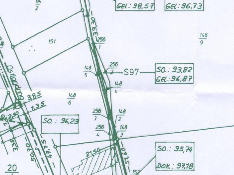

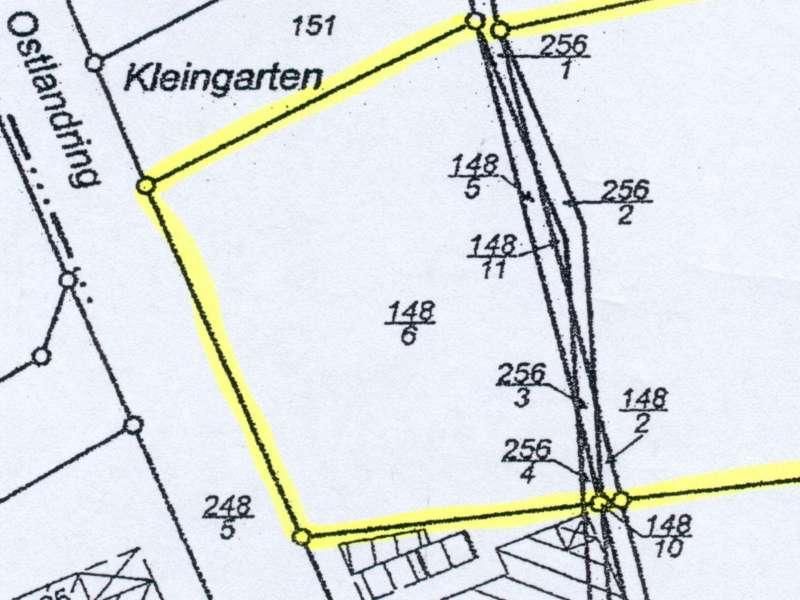

ich habe ein 1050 m² Baugrundstück (148/6) und dahinter mehrere kleinere Flurstücke (1 m²-29 m²) und ein großes Flurstück (4000 m²)
Als ich jetzt nach dem Schmutzwasseranschluss gefragt habe, bin ich ja aus den Wolken gefallen. Die wollen das nach der Grundstücksgröße berechnen. Warum das so sei konnten die mir nicht erklären  -  das wäre so üblich. 4,30 € je m² = 4500 €
Dagegen werde ich wohl nichts tun können.
Vor dem Grundstück in der Straße liegen alle nötigen Rohre und jetzt kommt es: Auf einem meiner kleinen Flurstücke (148/5) liegt auch eine Schmutzwasserleitung.
Bauen darf ich aber nur auf 148/6, auf 148/5 und den anderen kleinen gibt es so eine Grunddienstbarkeit, also nicht drüberbauen und so.
Muss ich jetzt trotzdem mit den hohen Kosten rechnen obwohl die Leitung schon auf einem meiner Grundstücke liegt nur eben nicht auf dem Baugrundstück?
Was bedeuten die Zahlen rechts vom Kanal wo die S97 steht?

  2. Kanalgebühren: Satzung & Berechnung – Sohlhöhe vs. Geländehöhe
    Foto von Martin Eggelsberger
    Hallo Marc,
    die Gebühren und deren Berechnungsweise ist in der Satzung der Gemeinde/Markt/Stadt verankert. Die Satzung liegt im Normalfall in den Ämtern auf.
    Die Zahlen bedeuten:
    SO= Sohlhöhe des Kanals, also das Gerinne, bezogen auf NNAbk. Ge= Geländehöhe, Höhenlage des Deckels auch NN. NN= Normal-Null, Höhe über Mehresspiegel
    Aus der Differenz der beiden Zahlen kann man dann auch die Tiefe des Schachts errechnen.
  3. Schmutzwasseranschluss: Realisierung über kleineres Flurstück möglich?
    danke für die Hinweise, jetzt ist ...
    danke für die Hinweise, jetzt ist nur noch fraglich ob ich den Schmutzwasseranschluss über das kleinere Flurstück bekommen kann.
  4. Schmutzwasseranschluss: Klärung mit zuständigem Amt erforderlich!
    Foto von
    Das können Sie nur
    mit dem zuständigen Amt klären.
