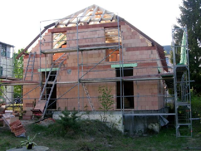

ich habe ein Grundstück inkl. Rohbaukeller aus WU-Beton erstanden und momentan wird darauf ein Haus gebaut. Der Lehmboden (Standort: 09117 Chemnitz) ist sehr lehmig. Das Problem ist, dass sich im tiefsten Bereich des Grundstücks sich das Wasser sammelt. Die tiefste Stelle ist im Bereich des Kellernebeneingangs. Da sich dort auch Fenster befinden, deren Unterkante in Bodennähe sind, läuft das Wasser durch den Fensterrahmen in den Keller hinein. Das Gelände selbst ist noch nicht modelliert.
Der problematische Bereich befindet sich an der gegenüberliegenden Seite zur Straße, in der sich Mischwasserkanalisation befindet. Dieser Bereich ist ca. 1 m unter dem restlichen Grundstücksniveau.
Welche Möglichkeiten gibt es das Problem zu lindern? Folgende Möglichkeiten habe ich momentan im Kopf:
1. Den Boden im problematischen Bereich sickerfähiger zu machen, bspw. mit einer Sandschicht. Mischt man den Sand unter den Boden oder zieht man eine richtige Schicht ein? Wieviel Sand und in welcher Tiefe?
2. Abschrägen des Geländes, sodass das Wasser in Richtung Grundstücksgrenze, also weg vom Haus fließt und dort versickert (über die Zeit).
3. Kombination von 1. und 2.
4. Bodenaustausch mit sickerfähigerem Boden
5. Drainage: Momentan liegt überhaupt keine Drainage um den Keller, weil der ja aus WU-Beton ist. Das Problem ist, dass das Drainagewasser ca. 20-25 m zum Mischwasserschacht geführt werden müsste. Außerdem ist ja noch das Höhenniveau. Wie tief muss die Drainage liegen? Das wird dann wahrscheinlich problematisch mit der Höhe des Mischwasserschachtes.
Oder gibt's noch andere Möglichkeiten?
Danke im Voraus für die Antworten.
Viele Grüße,
D. Löffler

WU-Betonkeller: Definition vs. Weiße Wanne – Drückendes Wasser
Wunderbar!
Erstmal ein WU-Betonkeller ist keine Weiße Wanne (Wu-Bauteil entsprechend WU-Richtlinie, DINAbk. 1045)
Eine Weiße Wanne ist ohne weitere Maßnahmen dicht gegen Wasser in tropfbarer Form entsprechend des Lastfalles. Hier ist dieser ohne Dränung entsprechend DIN 18195-6 "zeitweise drückendes Wasser aus aufstauendem Sickerwasser" also ist der Keller druckwasserdicht bis zur Geländeoberkante zu erstellen, auch bezüglich Öffnungen, Fugen, Durchdringungen, Rissbreitenbeschränkung (wozu auch die Lichtschächte usw. gehören, die druckwasserdicht zu erstellen wären).
Es gibt die Möglichkeit eine Dränanlage gem DIN 4095 zu errichten. Diese kann den Lastfall auf DIN 18195-4 reduzieren.
Hierzu müsste diese genehmigt werden, und obendrauf geplant.
Um Wiederholungen einzusparen : -
Zusatzinfo: Keller als Weiße Wanne ausgeführt
Keller ist eine weiße Wanne
Hallo nochmals,
der Keller ist eine weiße Wanne. Hatte ich vergessen zu erwähnen.
Viele Grüße,
D. Löffler -
Dann braucht es keine Dränung, aber Druckwasserdichte Lichtschächte!
Problem: Wasserstau am Grundstück – Feuchte Kellerfläche
Problem ist nicht der Keller, sondern die feuchte Fläche
Hallo zusammen,
vielleicht habe ich das Problem nicht genau spezifiziert. Das Problem ist nicht, dass der Keller undicht ist, sondern das die Fläche sehr feucht ist, weil sie der tiefste Punkt des Grundstücks ist und sich dort das Wasser nach einem Regen sammelt. Der Keller hat 5 Lichtschächte, die kein Problem sind. Nur an der besagten Stelle sind 2 "normale" Kellerfenster ohne Lichtschacht, weil diese Fläche eben ca. 0,8-1 Meter unter dem normalen Grundstücksniveau ist. Diese Fenster haben die Unterkante nahe der Grasnarbe der feuchten Fläche. Also wenn die Fläche nass ist, kann es passieren, dass das Wasser durch den Fensterrahmen in den Keller läuft. Das Problem betrifft also nur den einen Kellerraum mit diesen 2 Fenstern.
Es geht sozusagen nicht um eine Dränage im klassischen Sinne, sondern wie bekomme ich die Fläche einigermaßen sickerfähig oder transportiere das Wasser dort weg. Die Fläche muss aber dieses tiefere Niveau haben, weil dort der Kellernebeneingang ist.
Ich kann heute Abend auch noch Bilder einstellen, um die Situation besser zu zeigen.
Viele Grüße,
D. Löffler -
Lösung: Aufstauendes Sickerwasser – Dränung erforderlich!
Doch
das Problem ist und bleibt das gleiche! Bei aufstauendem Sickerwasser ist damit zu rechnen das Wasser sich bis zur Geländeoberkante aufstaut. Das auch an den tieferen und abgeböschten Fenstern oder Nebeneingangstüren im Keller! Auch diese gehören als Öffnungen zu der weißen Wanne! Das vermischen mit Sand bringt keine regelkonforme Verbesserung. Das Gefälle muss sowieso vom Gebäude weg oder das Oberflächenwasser muss durch Rinnen o.ä. weggehalten werden. Es gibt eventuell die Möglichkeit einer Dränung oder eines Sickerschachtes welcher bis zum frei eingespiegelten Grundwasser oder auf ausreichend durchlässige Schichtungen geführt wird. Dieses wäre jedoch zu planen und als Dränung Rückstausicher auszuführen. -
Kellernebeneingang: Bild zur Veranschaulichung der Situation
Hallo zusammen,
leider bin ich erst heute dazu gekommen, das Bild einzustellen.
Auf dem Bild ist die Situation von der Gartenseite aus zu sehen. Der Kellernebeneingang ist links. Auf der Nordseite sieht man einen Lichtschacht. Davor befinden sich die 2 tiefen Kellerfenster (dort wo die Schutzplane heraushängt). Diese Stelle ist von allen Seiten hin abfallend.
Keine Sorge, die Dämmung des Kellers wird noch ergänzt. Ist eine Investruine meines Vorgängers. Die Feuchtigkeit befindest sich im gesamten Bereich, der tiefer liegt: vor dem Kellernebeneingang und an den tieferen Kellerfenstern.
Viele Grüße,
D. Löffler -
