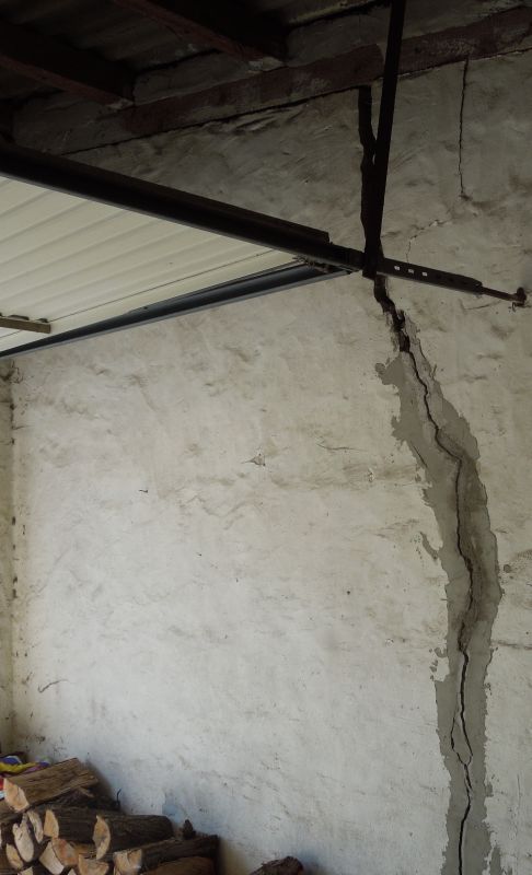

Guten Tag,
in einer ca. 40 Jahre alten Garage werden die Risse immer größer.
Ist damit die Standfestigkeit gefährdet und was kann man dagegen unternehmen. Abreißen und neu bauen geht natürlich immer.
Es kann sein, dass Schäden am Fundament Schuld sind.
Ich habe was von Spiralankern gelesen, die man waagerecht einbauen kann.
Gruß

  2. Rissursachen Garage: Baugrundgutachten zur Analyse
    Um zu sagen ...
    was man dagegen unternehmen kann, muss man die Ursachen der Rissbildung kennen. Da ist von zerfallender Gründung über schlechten Böden bis Erdfall alles denkbar.
    Ursachen kann man nur örtlich beurteilen, ggf sogar erst mit einem Baugrundgutachten.
    Auch die Beeinträchtigung der Standsicherheit kann nur örtlich beurteilt werden.

  5. Garagenwand Risse: Detailfotos vs. Gesamtüberblick
    Alles enthalten in Antwort 1.)
    Da an den meisten Rissen nicht dransteht woher sie kommen bringen Detailfotos solcher Risse auch meist nix! Man (Fachmann) braucht einen Überblick über die bauliche Gesamtsituation und die verschafft er sich am besten selbst bei einem Ortstermin  -  ja sorry  -  der ist dann i.d.R. nicht mehr kostenlos.
  6. Garagenwand Risse: Baumängel durch Baujahr 1966?
    Danke für die Antworten
    Sicher sind es Baumängel, steht ja unter der Rubrik. Die Garage wurde 1966/67 von meinem Vater gebaut, da war ich 15 Jahre alt. Inwieweit damals Fehler gemacht wurden, kann ich demnach nicht sagen und nicht mehr fragen. Die ersten Risse entstanden vor mehr als 10 Jahren. Auch weist die Bodenplatte geringe Risse auf. Es handelt sich um eine Doppel-Garage, in der 2 Kleinwagen stehen. Also kein besonders hohes Gewicht. Ich wollte nur wissen, ob es auch ohne kompletten Abriss eine Möglichkeit der Sanierung gibt. Da ich auf dem Gebiet Laie bin, habe ich bekannte Handwerker gefragt aber keiner wusste Rat.
    Werde wohl einen Fachmann zu Rate ziehen müssen.

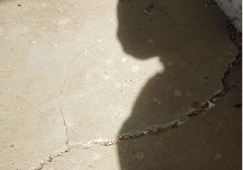

    Hänge noch ein Bild vom Boden an.
    Gruß
    Willi

  7. Riss-Analyse: Statisches System & Baugrund entscheidend
    Willi Will"s Wissen!
    Also auch das Detailfoto "Riss im Fußboden" bringt dem Fachmann keine ausreichende Info. Der Fachmann braucht das Statische System, einen Eindruck über die bauliche Umgebung (Grundstücksgefälle, Baugrundinformationen, nachbarliche Bebauung, etc.) und einen Eindruck wo im Gebäude die Risse in welcher Richtung verlaufen und erst dann kann er Ideen entwickeln woher der Schaden kommen mag und danach kann er überlegen, welche Schadensbeseitigungsmaßnahmen technisch möglich und finanziell sinnvoll sind.
    Hinweis: Mit "Fachmann" ist nicht "Handwerker" gemeint, sondern "Statiker" oder "Bauschadensachverständiger"
