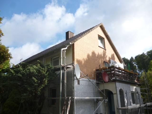

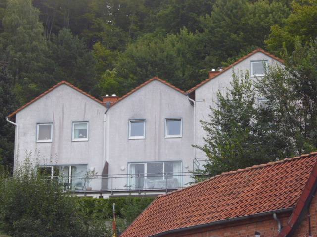

Hi,
nachdem mir ja schon einmal weitergeholfen wurde möchte ich nun noch ein weiteres Thema ansprechen, wie oben sicherlich schon bemerkt geht es um ein WDVSAbk..
Vorab zu den Örtlichkeiten, es handelt sich um einen Zechenbau im Herzen des Ruhrgebietes. Gedämmt werden soll vorerst ein Anbau im Erdgeschoss. Außenwände sind Vollziegel, 24er Mauerwerk. Ein kleines Stück Anbau musste erneuert werden, dieser hat 24er KSV Wände. Da wir in diesen Bereichen den Außenputz entfernen mussten, bzw. er sich von alleine verabschiedet hat möchte ich hier eigentlich gleich Dämmungen und dann erst verputzen.
Der Rest des Hauses wird auch folgen, aber erst wenn wieder ein bisschen Geld da ist (also nächstes Jahr), das sind aber auch alles 36,5er Mauerwerk in Vollziegel Ausstattung.
So, nun zur eigentlichen Frage. Ich sehe mich eigentlich als relativ logisch denkenden Menschen an und mache mir vorher immer viele Gedanken zu den einzelnen Schritten, ich kann zwar immer fragen, aber ob die Antworten gut sind oder nicht möchte ich dann schon mit ein bisschen Logik herausfinden.
Ich habe also mehrere sog. Fachbetriebe angeschrieben und befragt, welches Dämmsystem empfohlen wird. Die Antworten waren alle EPS oder Neopor und gefallen meiner Logik nicht wirklich. Denn diese würde ja sämtlichen Feuchtigkeitstransport durch die Außenwände unterbinden. Dadurch müsste man das Lüftungsverhalten drastisch erhöhen und würde den Sinn und Zweck einer WDVS doch eigentlich ad absurdum führen, oder? Die Wärme geht nicht mehr durch die Wand verloren, sondern durch die sperrangelweit geöffneten Fenster.
Vielleicht mache ich hier einen Denkfehler, aber erstmal sieht das ganze doch so aus?
So einen Schritt weitergedacht, Lüftungsanlage geht nicht, dezentrale Wohnraumlüftung möchte ich eigentlich auch nicht, würde zwar das Problem des Feuchtigkeitstransportes lösen, aber irgendwie sagt mir das nicht zu und es muss doch auch anders gehen.
Daher habe ich mich auf die Suche nach Alternativen begeben, diese wären einmal WDVS aus Mineralwolleplatten oder aus Mineralschaumplatten, wobei mich diese eigentlich am ehesten ansprechen.
Warum? Ganz einfach, Mineralwolle leitet Wärme immer besser, je mehr Feuchtigkeit eingelagert wird, also müsste man innen eigentlich auch wieder bremsen, damit weniger Feuchtigkeit eingelagert wird und die Dämmwerte besser werden, dafür müsste man wieder mehr lüften.
Bei Mineralschaumplatten ist von diesen Nachteilen nichts zu lesen, einziger bisher erkannter Nachteil wäre, dass die Platten wohl relativ brüchig sind, daher muss man an den Kanten sehr genau arbeiten und vernünftige Kantenschutzprofile in den Putz einarbeiten, aber dass war es dann auch schon.
Allerdings muss ich fairerweise sagen, dass ich generell nicht viel zu diesem System finde. Die Hersteller versprechen alle das blaue vom Himmel, aber das glaube ich so einfach nicht.
Hat von den Experten hier schon einer Erfahrungen mit diesem Dämmsystem gemacht? waren diese grundlegend gut, oder eher nachteilig?
Danke für alle Mühen und Gruß

  2. WDVS: Feuchtigkeit, Diffusion und Dämmstoff-Mythen
    Woher haben Sie ...
    die "Weisheit", durch eine mit Polystyrol gedämmte Wand würde keine Feuchte mehr entweichen und eine ungedämmte Wand würde quasi das Lüften ersetzen, weil so viel Feuchte durch die Wand kann?
    Das ist schlicht Märchenstunde.
    Ja, Durch eine Wand entweicht ein geringer Teil der Raumluftfeuchte durch Diffusion. Dieser Teil minimal gering. Vergleich  -  wenn sie bei Ihrem Auto das Licht anschalten, steigt der Verbrauch an. Ganz ganz gering, aber er steigt. Jetzt nehmen Sie einen voll beladenen 38-Tonner, der sich eine Passstraße hochquält  -  und der schaltet das Licht ein. Der Mehrverbrauch, der dann durch das Licht entsteht, entspricht sinnbildlich dem Anteil an Raumluftfeuchte, der durch die Wand verschwindet! Und ja  -  ALLE Dämmsysteme  -  unabhängig vom Material und der Lage  -  beeinflussen diese Diffusion. Aber wenn Sie Promille um Promille reduzieren, ist das nur noch theoretisch nachweisbar. Ergo vernachlässigbar.
    Sie müssen bei gedämmtem wie beim ungedämmten Haus die Raumluftfeuchte durch Lüften abführen  -  manuell oder mechanisch.
    Der Wärmeverlust durchs Lüften ändert sich nach einer Dämmung a) nicht und ist b) im Vergleich zum Verlust durch die Hüllfläche gering.
    Ergo: Dämmen!
    Ach ja  -  gleich kommt Hr. J. wieder wie das Kistenteufelchen angehüpft und wird das hohe Lied der Dämmungslosen singen.
    Einfach drüberweglesen. Es ist nur bedauerlich, dass die heiße Luft, die da erzeugt wird, nur im übertragenen Sinne existiert, Sonst würde sie ja wengistens als Heizung genutzt werden können. Aber so ...
  3. WDVS System: Neopor 100mm vs. Mineralschaumplatten?
    Hallo Herr Dühlemeyer, macht es Ihrer ...
    Hallo Herr Dühlemeyer, macht es Ihrer Hallo Herr Dühlemeyer,
    macht es Ihrer Meinung nach also mehr Sinn, eine 100 mm dicke Neopor Dämmung einzubauen oder doch tatsächlich die Mineralschaumplatten Variante?
    Müsste man bei der Neopor Variante auf irgendetwas achten oder kann man dort bedenkenlos zu den 15-16 € je m² eBay Varianten greifen?
    Danke und Gruß
    Christian
  4. WDVS Montage: Planung & Fachwissen für Schadensfreiheit
    Ob 100 mm ...
    die Mindestanforderungen der EnEVAbk. erfüllen, vermag ich so nicht zu sagen, bezweifle es aber. Bedenkenlos nicht nehmen kann man irgendwelche Angebote ohne Planung und fachgerechte Ausführung! Das produziert die vielfach kolportierten Schäden am WDVSAbk.  -  Verarbeitung ohne Planung und Fachwissen um die fachgerechte Montage.

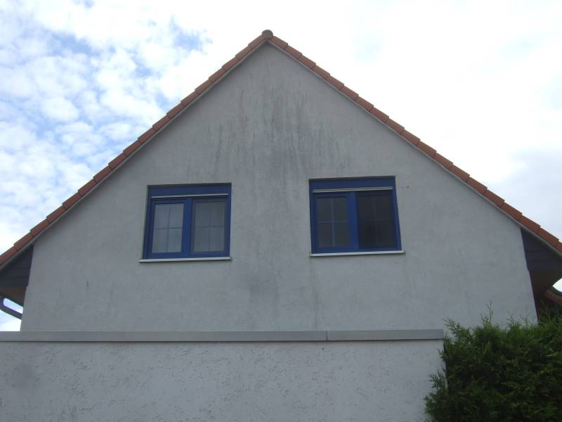

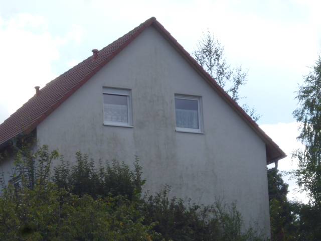

  79. Pflegeintervalle: Falsch & WDVS von 1971!
    Die Pflegeintervalle ..
    aus der Tabelle, Herr Jaskulski, sind aber sowas von falsch. Und damit sie auch sehen, dass sie falsch sind, im Anhang ein Bild eines WDVSAbk. von 1971! Ja wirklich 1971. An der Fassade ist nie ein Handschlag getan worden. Also EINUNDVIERZIG Jahre lang ein Kostenufwand von 0,00  -  erst DM, dann €. Macht in Summe immer noch 0,00.
    Die beiden grünen Streifen stammen von einem darüber befindlichem, dämlicherweise von den Erbauern AUF die Fassae aufgesetztem Gitter eines Abluftgebläses.
    Es handelt sich um eine durch einen riesigen Baum und ein ca. 20 m entfernt liegendes Nachbarhaus verschattete Ostfassade.
    Algizide und Fungizide kannte man damals noch nicht und selbst wenn, wären diese lange ausgeschwaschen! Dachüberstand = Dicke von Faserzementplatten!
    Hören Sie also auf, Menschen durch falsche Behauptungen (hier  -  häufige Pflege der Fassade) in die Irre zu führen!
    Zu Ihrem "tollen" Anstrich. Solche Aussagen sind Firmen schon geichtlich untersagt worden! Sie sollten sich also gut überlegen, WAS Sie da propagieren.

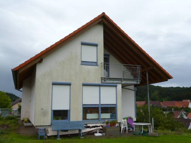

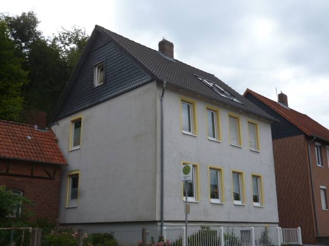

  82. Jahr 2012: SIC Coatings & Spaziergang
    Wir haben ...
    Wir haben heute das Jahr 2012, Herr Ibold!
    Unter:
    kann sich jeder Mensch selbst ein Bild machen!
    Jeder darf in gewachsenen 5,10 15 Jahre alten
    Neubaugebieten einen Spaziergang wagen, objektiv und mit offenen Augen! Herr Dühlmeyer, ein Foto reicht da nicht!
  83. Foto: Pflegeaufwand & Neubaugebiete
    Wieso reicht ein Foto nicht ...
    Natürlich reicht es. 41 Jahre lang kein Pflegeaufewand, weil keiner nötig war. Was soll es denn in Neubaugebieten anderes zu sehen geben? Ich kenne kein Neubaugebiet und auch kein Altbaugebiet, wo tagtäglich Gerüste an WDVSAbk. Fassaden aufgebaut werden, um diese alle paar Jahre zu überarbeiten.
    ZU der "tollen" Farbe. Vielleicht sollte man die am Tollenbrink mal anwenden. Natürlich nur mit Granderwasser anrühren und mit linksdrehenden Lammfellrollen von bei Mondschein geschorenen Schafen auftragen. Ich warte schon auf Ihr nächstes Buch. " In Rosswell liegt die Lösung unserer Energieprobleme  -  die Aliens hatten die Superenergie, aber keiner gibt sie raus"

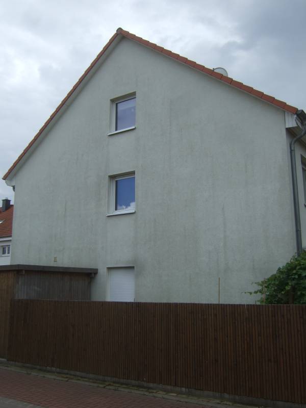

  97. Fotos: Pixel, Monitor & Download
    Foto von
    @Herr Jaskulski: Ihre Fotos ...
    @Herr Jaskulski: Ihre Fotos sind fast 3000 Pixel breit bzw. hoch  -  mein Monitor (ein 30 Zoller) kann nur max. 2560 Pixel und viele Surfen mit max. 1024 oder 1280 Pixel. Vernünftig verkleinert / komprimiert verringert sich die Download-Größe auf 1/50 (von 1.5 MByte auf 30 kByte)  -  d.h. ca. 50x weniger Daten-Download für jeden Besucher.
    • BAU.DE / BAU-Forum: 1. Bild zu Antwort "Fotos: Pixel, Monitor & Download" auf die Frage "WDVS Systemwahl: Vergleich Neopor, Mineralwolle & Mineralschaum – Vor- und Nachteile?" im BAU-Forum "Modernisierung / Sanierung / Bauschäden"

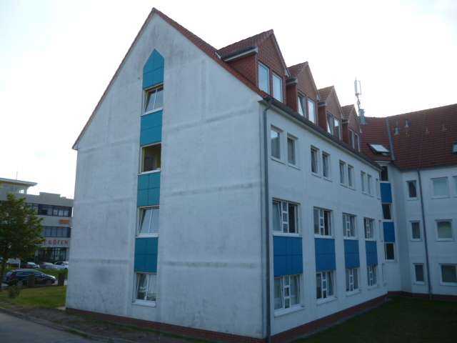

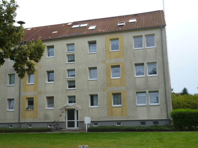

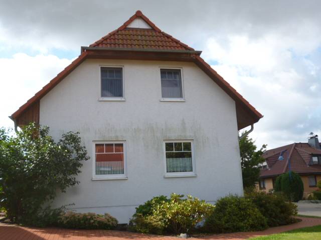

  98. Fotos: Neubau, Altbau & WDVS-Fassaden
    Herr Jaskulski, ein Foto reicht da nicht ...
    Das mit den blauen Fenstern mag ein (rel.) Neubau sein. Aber wie schrieben Sie doch so schön: "Herr Dühlmeyer, ein Foto reicht da nicht" Genau, eines reicht nicht. Das zweite ist ein Altbau aus den 60 ern oder 70 ern, bei dem nicht mal eindeutig ist, dass er gedämmt ist!
    Und "Neubaugebiet in Arnum"  -  ja welches denn? Und wie viele anderen "befallene" WDVSAbk.-Fassaden stehen da rum?
    Vor allem aber  -  warum ist die Fassade streifig?
    Zu den Versprechungen von Herstellern: Mars bringt verbrauchte Energie sofort zurück!
    Ich denke, damit ist zu Herstelleraussagen alles gesagt!

    Ja ...
    Ja Thermoshield hat mit dem Anstrich Thermoshield Exterieur auf WDVSAbk. gute Erfahrungen gemacht, wo andere Fassadenfarben nach wenigen Jahren verspröden und veralgen!
    Über die 2 Fotos wissen Sie "gut" Bescheid!
    Die beiden Gebäude in Arnum stehen in einem Bauabschnitt sehr nah beieinander, ca. 10-15 Jahre alt! Aus den 60 ern oder 70 ern, hmm, vielleicht doch mal genauer hinschauen, wie es in solchen gewachsenen Baugebiete aussieht!
    Warum geht es Ihnen nur darum zu Gröhlen und "Eigentore"
