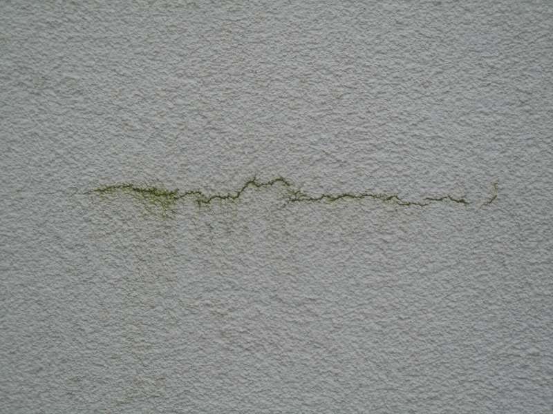

Die ausführende Firma wurde einbestellt. Seit einem Halben Jahr tut sich nun nichts mehr. Die letzten Worte waren so etwas wie Risse zuschmieren. Da es sich nach sachkundiger Meinung einer anderen Firma um einen eindeutigen Mangel handelt, bestehen wir auf Öffnung der Fassade, um den Grund für die vielen Risse herauszufinden. Unseres Erachtens ist es nicht damit getan einfach die Risse zuzuschmieren oder nochmals Gewebe darüber zu ziehen. Wie müssen wir jetzt vorgehen, wenn die Firma mit der Öffnung der Fassade nicht einverstanden ist, oder wenn er nur Zuschmieren oder neues Gewebe anbietet. Wir liegen noch in der Gewährleistung. Rechtsschutz ist auch vorhanden. Sollen wir im Vorfeld schon mal einen Gutachter beauftragen? Wer zahlt den Gutachter letztendlich dann?

Fassadenrisse dokumentieren: Maßstab für Detailfotos wichtig
Mängelrüge Fassadenrisse: Schriftform per Einschreiben!
Mängelrüge schriftlich
per Einschreiben mit Rückschein, Fristsetzung! -

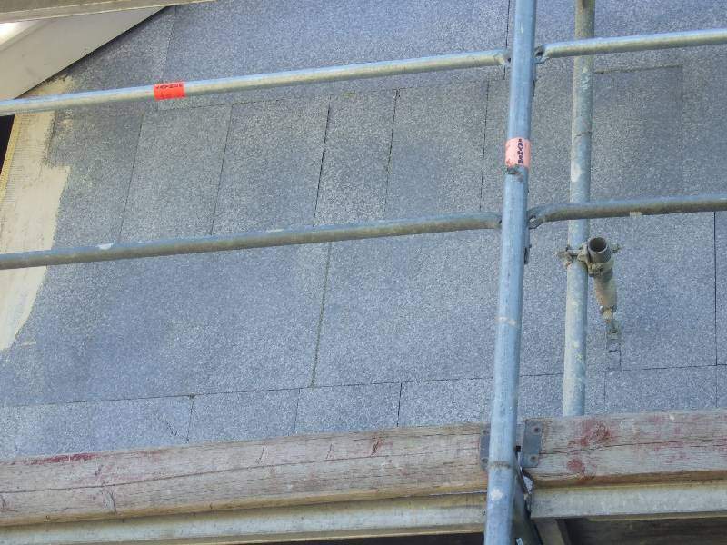

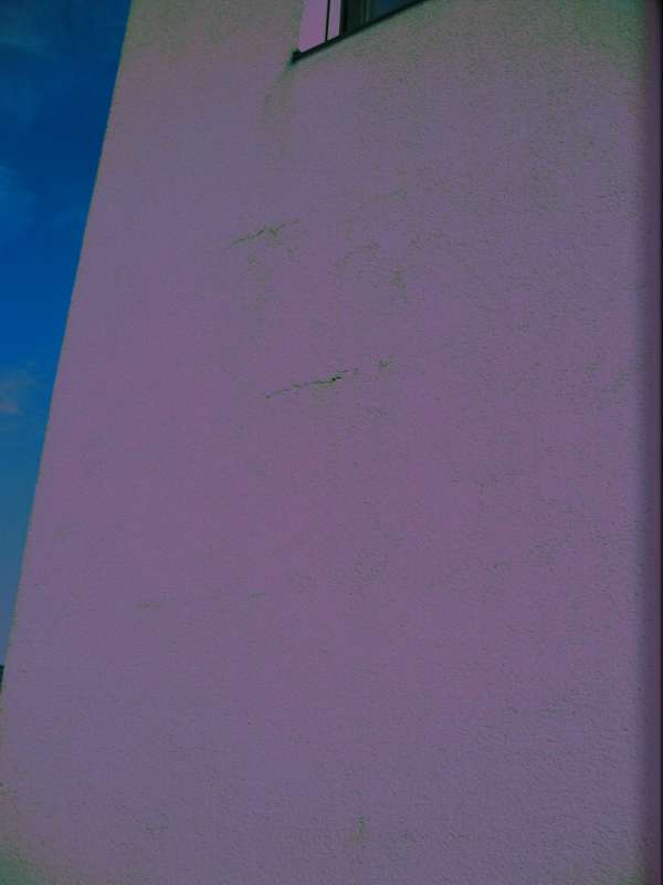

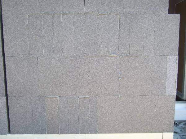

Fassadenrisse Neubau: Bilder zeigen Wölbung der Dämmplatten
Jetzt mit Bildern!
Habe mal ein paar Bilder gemacht.
Habe heute bei Sonneneinstrahlung ganz gut die Platten unter dem Putz gesehen! Außerdem fühlt man sogar, dass sich die Platten unter dem Putz wölben! Es sieht schrecklich aus!
Grüße Moritz -
Fassadenrisse: Ursachenforschung vor dem Zuschmieren nötig!
Zuschmieren?
... fällt als fachgerechte Mängelbeseitigung aus.
Natürlich muss die Ursache geprüft werden:
1.) Dämmplatten etwa nicht ordentlich in Punkt-Wulst-Verfahren verklebt?
2.) Dämmstöße nicht fachgerecht verschlossen
3.) Fehler im Armierputz
etc.
All das muss gecheckt werden.
Eine Sanierung mit einer weiteren Lage Armierputz und neuer Deckputzlage geht sowieso nur mit Zustimmung des Fachberaters des Putz- bzw. WDVSAbk.-Herstellers. Ggf. wäre dann zusätzlich zu dübeln.
Fragen Sie doch mal Ihre RS-Versicherung, ob sie einen Gutachter vorfinanzieren würde, andernfalls müssen Sie vorverauslagen. Sinnvoll wäre das auf jeden Fall.
Gruß aus Berlin -

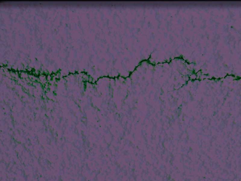

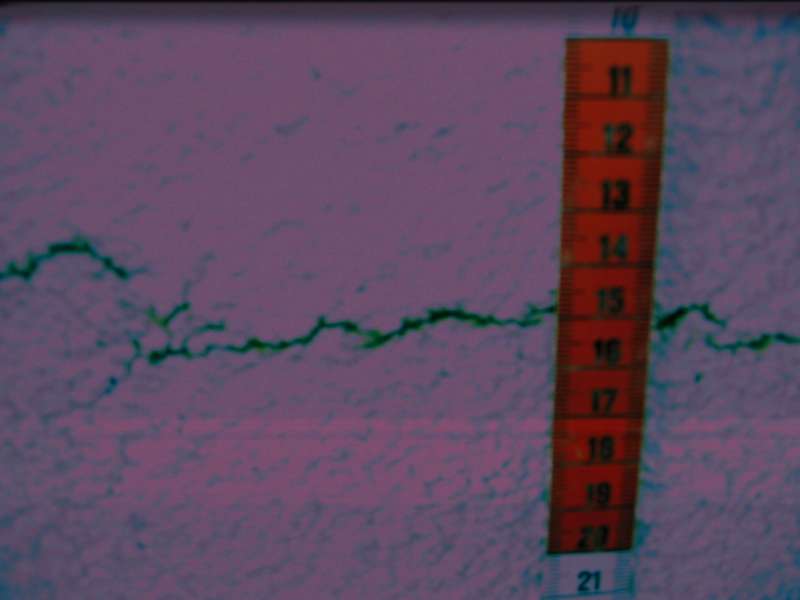

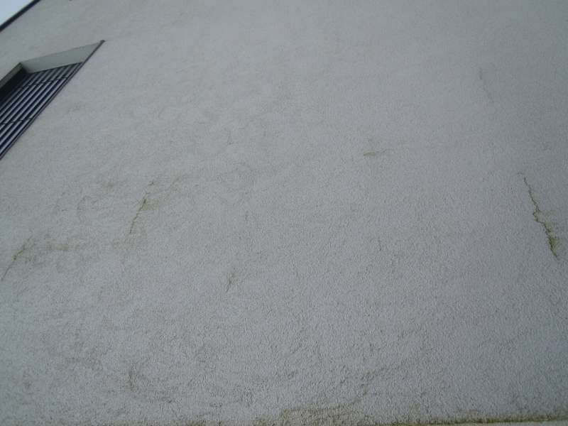

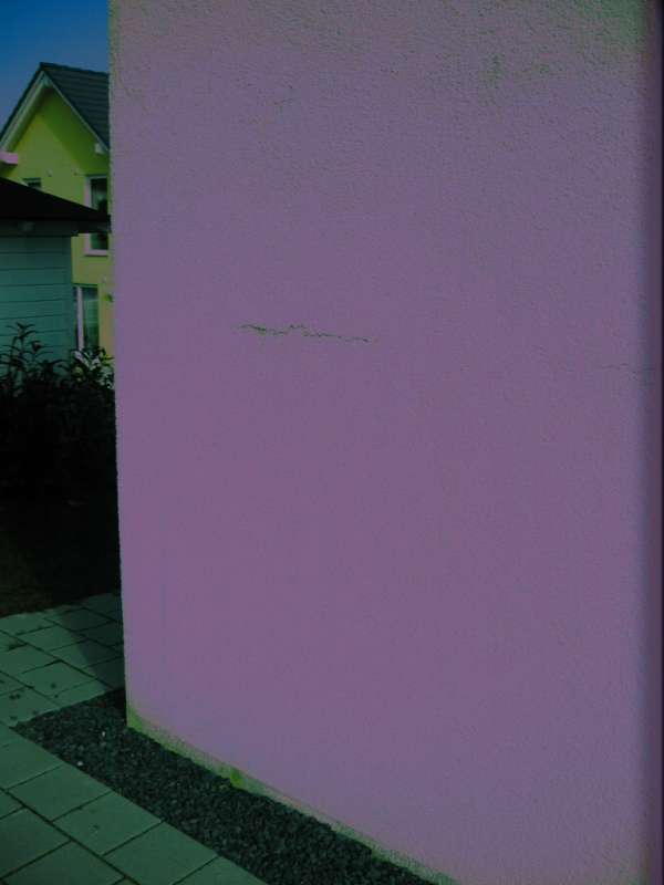

Fassadenrisse: 0,5 mm Breite bei organischem Putz möglich?
Nochmal bessere Bilder
Da der Foto gestern farblich etwas seltsame Fotos fabriziert hat, heute nochmal welche. Leider regnet es heute.
Kann ein organischer Putz solche Risse bekommen. Habe nochmal nachgemessen: Risse 0,5 mm.
Grüße Moritz -
Fassadenrisse: Ursachenklärung erfordert Bauteilöffnung vor Ort
Leider
habe ich meine Glaskugel versehentlich grad mit der Wünschelrute vom Tisch gefegt, daher muss ich Ihnen mitteilen, dass man weitere Fragen wohl nur vor Ort beantworten kann, wenn man den Putz mal aufmacht um die Ursache der Risse zu verifizieren und nicht nur zu raten.
Klar, das kostet dann vermutlich erstmal ihr Geld, wenn Sie sich nicht auf die Aussagen des Putzers verlassen wollen. -

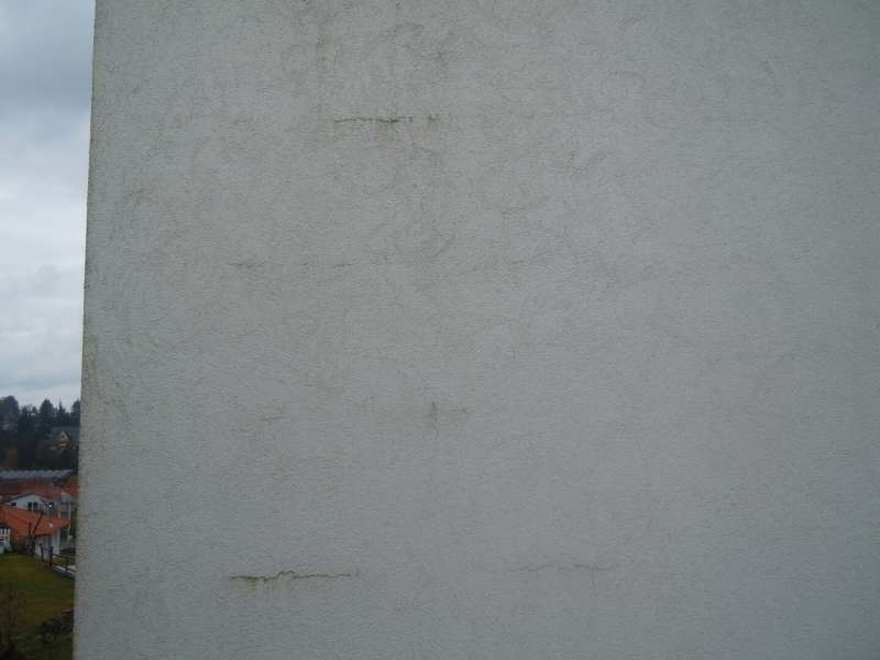

Fassadenrisse: Mineralischer Putz statt organischem – Betrug?
weitere Nachrichten über diesen Fall!
Wir werden den Gutachter wahrscheinlich doch vor dem Ortstermin die Fassade öffnen lassen. Uns ist eine wichtige Begebenheit aufgefallen: Wir haben den putze durch Zufall dabei ertappt, dass er anfing mineralischen Putz aufzutragen! Wir haben ihn aufgefordert dies sofort zu stoppen und wie ausgeschrieben organischen Putz zu nehmen.
Er hat sich bestimmt nicht die Mühe gemacht organischen Armierungsmörtel zu verwenden um dann mineralisch zu verputzen. Da stimmt mit Sicherheit etwas nicht. Ich habe heute beim Putzhersteller angerufen, um mir den genauen Aufbau des Unterputzes erklären zu lassen. Diese Angaben wurden mir "zum Schutz" des Handwerkers verwehrt! So viel zum Thema Loyalität von Hersteller und Handwerker. Wenn tatsächlich ein mineralischer Unterputz verwendet wurde, ist der am ganzen Haus drauf ...

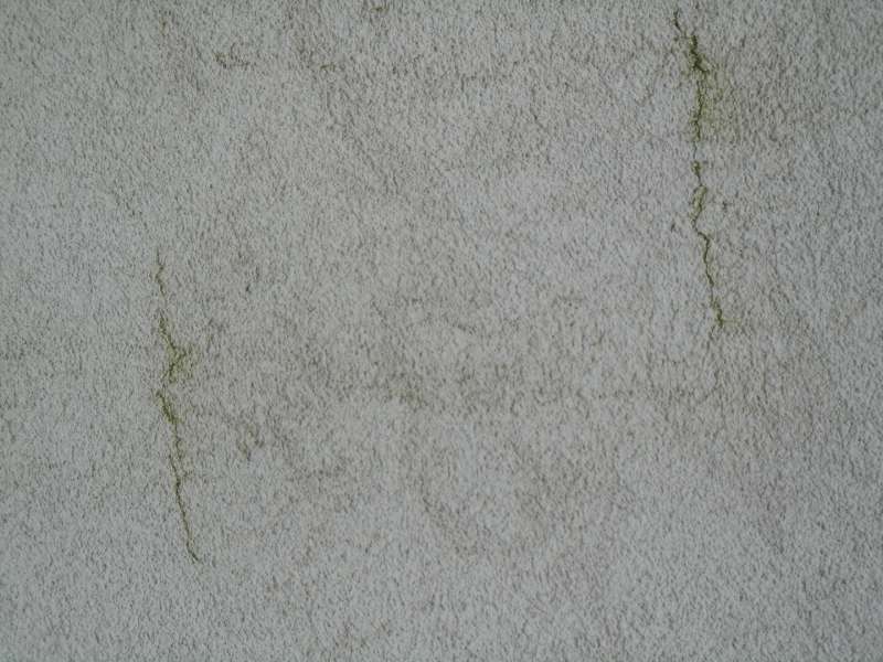

Fassadenrisse: Putzhersteller findet ungleichmäßige Armierung
Der Putzhersteller war da!
Es gibt wieder neue Nachrichten! Heute war ein Vertreter und ein Techniker des Putzherstellers bei uns. Der Handwerker kam nicht zum Termin mit! Den Gutachter haben wir auf die Schnelle leider nicht dazubekommen können. Der Techniker öffnete die Fassade. Allerdings nur bis zum Styropor. Ziemlich schnell stellte er fest, dass die Armierungsschicht sehr unterschiedlich dick aufgetragen ist. An den dünnsten Stellen nur 1-2 mm. Das Gewebe wäre nicht gerissen. Die Risse sind wie vermutet an den Stößen. Mittlerweile sind noch Risse an 2 weiteren Wänden aufgetreten. Leider gibt uns die Herstellerfirma keine Auskunft über die labortechnischen Ergebnisse. Diese bekommt nur der Handwerker.
Wie müsste der Handwerker nun fachmännisch sanieren?
Liebe Grüße
Moritz -
Fassadenrisse: Sanierungsempfehlung nur nach Vor-Ort-Besichtigung
