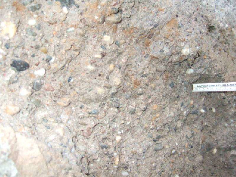

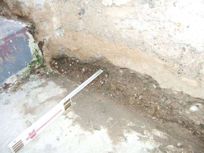

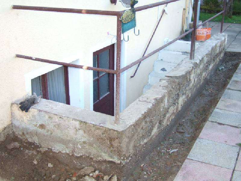

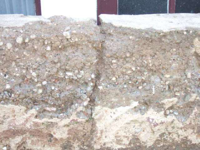

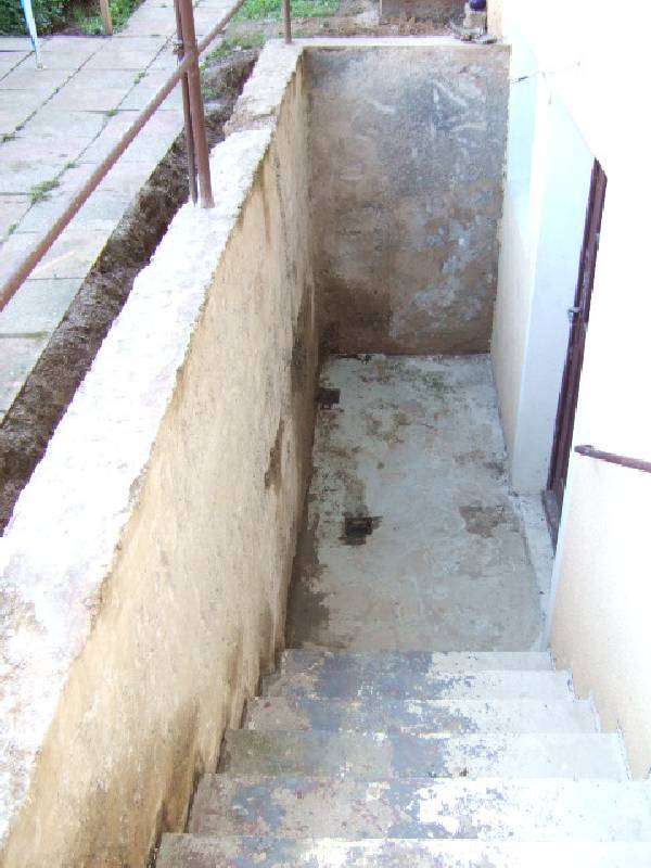

Hallo Forum!
Vielleicht kann mir ratlosen Menschen hier geholfen werden? ...
Die Vorwand zu unserer Gartentreppe (Baujahr 1958; siehe Bild) war in einem beklagenswerten Zustand, Putz bröckelte ab, ein Riss hatte sich gebildet.
Habe nun zunächst einmal den ganzen schadhaften Putz abgestoßen und den vorhandenen Riss etwas vergrößert, um wieder Material einbringen zu können. Unter dem Putz kam nun kein Mauerwerk zu Tage, sondern leider nur eine Betonwand (viel Sand und Kies mit Beton), in der Wand sind 2 größere Schadstellen (ca. 30x30 cm), eine leider auch im Sockelbereich direkt am Bodenanschluss, der definitiv feucht ist und sehr bröckelig (siehe Bilder). Hier fehlt nun auf einer Fläche von ca. 40x30 cm gut 6 cm Material.
Meine Fragen, die ich mir nun als Laie Stelle:
1) Was kann ich mit der Schadstelle im Sockelbereich machen? Sollte hier ggf. eine Schlämme (Material) eingebracht werden, um die Mauer wieder einigermaßen trocken und stabil zu bekommen?
2) Muss ich die Schadstellen im Mauerbereich ausbessern (Beton oder Zement?) oder kann ich da direkt einen Putz aufbringen?
3) Welchen Putz sollte ich verwenden? Aus Kostengründen würde ich zu einem Universal Mauer- und Putzmörtel (Mauermörtel, Putzmörtel) aus dem Baumarkt greifen. Ist das OK?
4) Die Wand hat von der Gartenseite direkten Erdkontakt. Kann ich das so lassen oder muss ich hier weiter bis auf Bodenfundamenttiefe weiter ausschachten und ggf. Kies einbringen? Falls ja, wäre sicher ein Drainagerohr auch ratsam, oder? Bisher habe ich zunächst mal bis unter die alte Putzgrenze auf Gartenseite den Boden abgetragen.
Ich suche eine kostengünstige und zugleich haltbare Lösung für unser Problem. Wer weiß Rat?

    KI-Analyse (DeepSeek): Außenkellertreppe sanieren: Putz & Risse beheben
    Der vorliegende Sachverhalt beschreibt eine Außenkellertreppe aus dem Baujahr 1958 mit erheblichen Schäden an der Vorwandmauer. Der Putz wurde bereits abgestoßen, und es zeigen sich eine sandig-kiessige Betonwand mit großen Schadstellen sowie eine feuchte, bröckelige Sockelzone. Die Situation ist aufgrund des Alters und der direkten Erdanbindung als kritisch einzustufen.
    🔴 Gefahr: Die feuchte und bröckelige Sockelzone direkt am Bodenanschluss deutet auf aufsteigende Feuchtigkeit oder mangelhafte Abdichtung hin. Dies kann zu Frostschäden, weiterem Materialverlust und langfristig zu statischen Problemen führen. Eine einfache Schlämme wird hier nicht ausreichen, da die Ursache nicht behoben wird.
    ⚠️ Korrektur: Die Idee, Universal-Mauermörtel aus dem Baumarkt zu verwenden, ist fachlich falsch. Für eine erdberührte Außenwand ist ein spezieller, wasserabweisender Sanierputz oder ein Betonersatz mit geeigneter Zementart (z.B. Trasszement) erforderlich. Normale Mörtel sind nicht frost- und feuchtebeständig.
    ➕ Ergänzung: Die Schadstellen im Mauerbereich (30x30 cm) müssen vor dem Putzauftrag mit einem geeigneten Betonersatz oder einer Spachtelmasse für Beton instandgesetzt werden. Ein direkter Putzauftrag auf die löchrigen Stellen ist nicht haltbar. Zudem ist die Frage der Drainage und des Erdanschlusses essenziell: Ohne ausreichende Hinterfüllung mit Kies und ggf. einem Drainagerohr wird die Feuchtigkeit weiterhin von außen an die Wand gedrückt.
    👉 Handlungsempfehlung: Beauftragen Sie einen zertifizierten Bausachverständigen oder Fachbetrieb für Bauwerksabdichtung. Lassen Sie die Feuchteursache (aufsteigende Feuchte, Hangwasser) klären und die Wand fachgerecht abdichten. Die Sanierung mit Drainage, Kiespackung und geeignetem Sanierputz ist unumgänglich. Führen Sie keine weiteren Laienarbeiten durch, da diese die Bausubstanz weiter schädigen können.
    KI-Analyse (Qwen): Außenkellertreppe sanieren: Putz & Risse beheben
    Die beschriebene Außenkellertreppe aus dem Jahr 1958 weist gravierende strukturelle Mängel auf: eine massiv beschädigte Betonwand mit tiefen Materialverlusten bis in den Sockelbereich, Feuchteeintrag am Bodenanschluss und fehlende Entwässerung – alles Indizien für langjährige Feuchtigkeitsbelastung und fortschreitende Bauteilschädigung.
    🔴 Gefahr: Der feuchte, bröckelige Sockelbereich weist auf kapillaren Aufstieg oder seitlichen Wassereintrag hin; ohne fachgerechte Sanierung droht die weitere Zerstörung der Betonstruktur durch Frost-Tau-Wechsel und Salzausblühungen – dies gefährdet die statische Stabilität der gesamten Vorwand und damit die Sicherheit der Treppe.
    ⚠️ Korrektur: Ein Universal-Mauermörtel aus dem Baumarkt ist für diesen Einsatz völlig ungeeignet: er besitzt weder die erforderliche Druckfestigkeit noch die Feuchteresistenz oder die Haftung an altem, saugfähigem Beton – ein solcher Putz würde innerhalb kürzester Zeit abplatzen oder aufquellen.
    ➕ Ergänzung: Vor einer Sanierung ist zwingend eine Feuchtemessung (z. B. mit Carbidschale oder Widerstandsmessung) und eine Sichtung der Hinterfüllung erforderlich; die Erdberührung der Wand ohne horizontale oder vertikale Abdichtung stellt eine dauerhafte Feuchtequelle dar – eine reine Oberflächensanierung ist daher sinnlos.
    🔴 Gefahr: Die fehlenden 6 cm Material im Sockelbereich deuten auf fortgeschrittene Betonerossion hin; ohne fachgerechte Instandsetzung mit hochwertigem Reparaturbeton (z. B. nach DINAbk. EN 1504-3, Klasse R3) besteht akute Gefahr der lokalen Ausbildung von Hohlräumen und weiterer Substanzverluste.
    ➕ Ergänzung: Eine Drainage ist nicht nur ratsam, sondern zwingend erforderlich – sie muss mindestens bis unter die Fundamentsohle reichen, mit Filtervlies und Schotterbett ausgeführt sowie an ein Entwässerungssystem angeschlossen sein; ein bloßes Ausschachten bis zur Putzgrenze ist technisch unzureichend.
    👉 Handlungsempfehlung: Beauftragen Sie umgehend einen zertifizierten Bauingenieur oder Sachverständigen für Feuchteschäden (z. B. mit Zertifizierung nach DIN 18065 oder BVS), der vor Ort die Tragfähigkeit der Wand prüft, die Feuchteursachen analysiert und eine bauphysikalisch abgesicherte Sanierungskonzeption erstellt – eine Eigenleistung ohne fachliche Begleitung birgt erhebliche Haftungs- und Sicherheitsrisiken.

  2. Kellertreppen-Sanierung: Neubau statt Kosmetik ratsam!
    Foto von Martin Eggelsberger
    Ganz ehrlich?
    entweder damit leben, oder neu machen. In diesem Fall wäre eine Sanierung nur Kosmetik.
