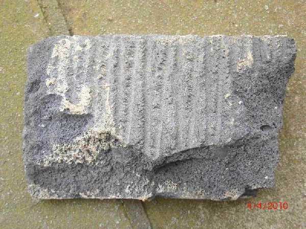

habe da einge Frage zur Sanierung nach einem großem Wasserschaden (150 m³!)
Das Haus ist Baujahr 1962 und ist so wie es aussieht mit YTONG-Steinen gebaut. Jedenfalls sehen die Steine unter dem Putz so aus. Nur viel viel dunkler als die heutigen grauen YTONG-Steine.
Die Sanierungfirma ist nach 6,5 Wochen nach einer Messung einfach abgezogen. Meine eigenen Messungen haben aber ergeben das es unmöglich trocken sein kann.
Habe jetzt damit begonnen den Putz, den Fliesenspiegel in der Küche und das komplette Badezimmer herauszunehmen.
Küche, Badezimmer und Keller waren die Hauptorte.
So jetzt meine Fragen:
Wie viel Feuchtigkeit darf in der Wand / YTONG-Wand sein?
Wie kann ich sie weier trocknen?
Wie lange kann soetwas dauern?
Was ist mit dem Estrich? Wann ich sicher sein das keine
Folgeschäden auftreten?
Zum Verständnis, ich möchte dieses Haus kaufen und daher will ich absichern.

  2. Feuchtigkeit im Altbau: Bims vs. Ytong – Erste Einschätzung
    kleiner Auszug ...
    aus der Fragenliste.
    Bei den dunkelgrauen Steinen könnte es sich um Bims (hohlblock) steine handeln.
    Wieviel Feuchtigkeit ist denn noch drin?
    Estrich: Was ist es denn für einer? Wie sieht der Bodenaufbau aus?
    Da hier eine Kaufabsicht besteht (aber nicht nur deswegen) und weitere Renovierungsarbeiten dazukommen werden ist hier eine tragfähige Bewertung vor Ort unumgänglich.

  3. Ytong im Altbau: Feuchtigkeit messen – Analyse & Aufbau
    Hallo, also die Steine sehen wirklich aus wie ...
    also die Steine sehen wirklich aus wie YTONG, kann man auch so leicht mit dem Schraubenzieher einritzen. Bimssteine sind meiner Meinung nach fester.
    Also Nässe ist noch zu ca. 16 % (laut meinem Messgerät) drin.
    Wie sieht der Estrich aus? Bin leider kein Experte, so wie Estrich halt aussieht. Aufbau tippe auf Betondecke und anschließend Estrich drauf. So sieht es jedenfalls im Bad aus.
    In der Küche unter dem Badezimmer, sind zusätzlich unter der Decke "Sauerkohlplatten" verwendet. Die werde ich ebenfalls entsorgen müssen!
    Hoffe das meine Angaben reichen.
    Gruß
    Mark
  4. Wasserschaden Sanierung: Expertenrat statt 'Bucht'-Messgerät!
    Ostergeschenk ...
    Hallo
    Nichts für "Ungut", aber wenn ich so etwas lese;
    "Firma waren Stüper" usw. und selbst weiß man noch nicht einmal was für Steine vermauert wurden, wie der Fußboden aufgebaut ist, Fliesen schon abgeschlagen usw..
    Eine Messung ergibt "16 %", vermutlich mit einem Messgerät für 19,99 € aus der "Bucht", Sanierung nach Ratschlägen aus dem Internet, was soll man da sagen ...
    Da Ostern ist, mein Ostergeschenk bzw. Osterratschlag;
    "Suchen sie sich Jemanden (Ing/Sachverständigen usw.) der ein wenig Ahnung hat" und die Sache vor Ort begutachtet ...

  8. Wasserschaden im Altbau: Fotos der verbauten Steine
    Bilder von den Steinen
    So hier mal zwei Bilder von den Bilder.
    • BAU.DE / BAU-Forum: 1. Bild zu Antwort "Wasserschaden im Altbau: Fotos der verbauten Steine" auf die Frage "Wasserschaden Sanierung Altbau (1962): Ytong-Steine, Feuchtigkeit messen & Folgeschäden?" im BAU-Forum "Modernisierung / Sanierung / Bauschäden"
    • BAU.DE / BAU-Forum: 2. Bild zu Antwort "Wasserschaden im Altbau: Fotos der verbauten Steine" auf die Frage "Wasserschaden Sanierung Altbau (1962): Ytong-Steine, Feuchtigkeit messen & Folgeschäden?" im BAU-Forum "Modernisierung / Sanierung / Bauschäden"
  9. Bimsstein im Altbau: Radioaktivität prüfen – Eifel-Region?
    Bims
    wie er im Buche steht. Da kann sich vor dem Kauf auch mal 'ne Radioaktivitätsmessung lohnen oder bei den Abbaubetrieben nachfragen. Ist das im Bereich Eifel?

  11. Altbau Hameln (1962): Bimsstein – Probleme mit Radioaktivität?
    Also das Haus steht in Hameln Nähe Hannover ...
    Also das Haus steht in Hameln Nähe Hannover und ist Baujahr 62. Ich glaube mit nachfragen ist es schwierig.
    was gab es denn für Probleme mit Radioaktivität?

    Weil so wie aussieht ist das ganze Haus so gebaut. Also die Wände, außen wie innen. Wirkt das nicht wie ein Schwamm?

  15. Bimsstein: Optik & Vorkommen – Region Hannover?
    @Matthias
    Bimssteine sehen bei uns anders aus und Hannover ist mE nicht gerade eine Bimsbaugegend ...

  17. Bimsstein Hannover: Radioaktivität & Exklusivität im Altbau
    Bims
    was es im Raum Hannover aber nicht sein dürfte, kann durchaus dunkel sein. Radioaktivität kann bei vulkanischen Gesteinen generell ein Problem sein. Bei der Antwort wusste ich noch nicht, dass es im Raum Hannover ist. Deswegen ja auch die Frage nach der Eifel. Im Hannoveraner Raum mit Bims zu bauen, dürfte schon sehr exklusiv sein.
