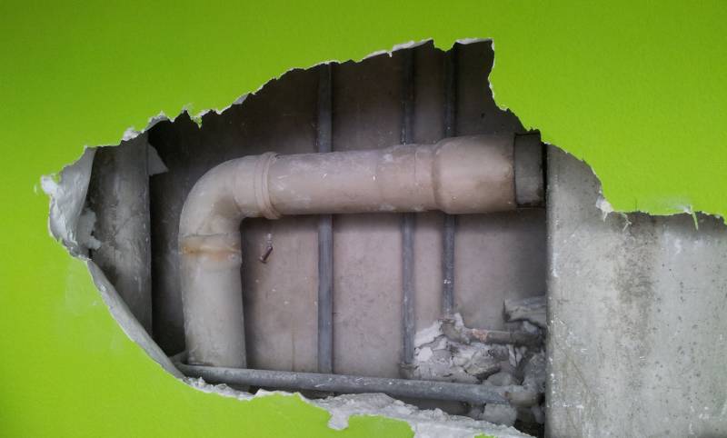

Ich habe eine Wohnung im obersten Stock eines 14 stöckigen Apartment-Hochhauses, aus den 70er Jahren, gekauft.
Nun kam es bisher immer wieder in unregelmäßigen Abständen zu Kanalgeruch. Nachdem wir die Schlitze des Entlüfterdeckels mit Folie abgedeckt haben war es dann vorbei. Dies kann aber kein Dauerzustand sein.
Die Vorbesitzer, ein älteres Ehebpaar, hatten sich offenbar daran gewöhnt.
Die Ursache stellte sich nun bei einem generellen Umbau heraus.
Lassen Sie mich kurz die Situation beschreiben:
In der Wohnung haben wir insgesamt 3 Versorgungsschächte mit jeweils einem 100er Flachdach-Entwässerungsfallrohr, einem 100er Abwasser-Fallrohr, und einem 300x200er Luftschacht aus Betonsteinen für die Fensterlosen Bäder in den unteren Geschossen. Siehe angehängtes Bild von Links nach Rechts.
Nun sind wir, wie gesagt, dabei die Wohnung etwas umzubauen und mussten dafür einen Versorgungsschacht aufmachen.
Dabei stellte sich heraus, dass die Entlüftungen der Abwasserfallrohre in unserer Etage etwa in 1 m Höhe, ab Fußboden, mit den Luftschächten verbunden sind. Dies dient offenbar zur Entlüftung der Fallrohre
Nur befinden sich unsere eigenen Entlüftungsöffnungen in Bad und WC und Küche noch ca. 1 m über dem besagten Anschlüssen der Fallrohre.
Logischerweise kam es daher immer wieder zu den besagten Gestank.
Nun möchten wir die Hausverwaltung anweisen diesen Mangel zu beseitigen. Dafür brauchen wir Druckmittel damit auch schnell gehandelt wird.
Nun endlich meine Fragen:
  1. Können Fallrohre gesundheitsschädliche Gase entwickeln? Ich glaube mal etwas darüber gelesen zu haben.
  2. Direkt links vom Abwasserrohr im Versorgungsschacht befindet sich das Fallrohr der Dachentwässerung. Kann man baurechtlich hier die Abwasserfallrohrentlüftung ansetzen? Das Fallrohr der Dachentwässerung endet direkt auf dem Dach mit einem typischen Flachdachgully.
Ich weiß, es ist etwas kompliziert zu beschreiben. Daher füge ich ein Foto bei. Im Bild ist zu sehen: Ganz links die Dachentwässerung dann kommt das Fallrohr mit der abgeknickten Verbindung zum Entlüftungsschacht aus Beton rechts.
Sollten Sie trotzdem noch Fragen haben bitte schreiben sie mir.
Ansonsten würde ich mich sehr freuen wenn Sie mir helfen könnten.

    👉 Handlungsempfehlung: Ich empfehle Ihnen, einen Sanitärfachbetrieb mit der Überprüfung der Fallrohrentlüftung und des gesamten Abwassersystems zu beauftragen. Dieser kann die genaue Ursache des Problems identifizieren und geeignete Maßnahmen zur Beseitigung des Kanalgeruchs vorschlagen.
    Der vorliegende Sachverhalt beschreibt ein typisches Problem in einem Hochhaus aus den 1970er Jahren: Kanalgeruch, der durch eine fehlerhafte Verbindung der Fallrohrentlüftung mit dem Luftschacht verursacht wird. Die temporäre Abdichtung mit Folie ist keine dauerhafte Lösung und birgt das Risiko, dass sich Gase in der Wohnung oder im Schacht stauen.
    🔴 Gefahr: Abwasserfallrohre können gesundheitsschädliche Gase wie Methan, Schwefelwasserstoff und Kohlendioxid entwickeln. Diese Gase entstehen durch Fäulnisprozesse im Abwasser und können bei Konzentration in geschlossenen Räumen zu Kopfschmerzen, Übelkeit oder im Extremfall zu Erstickungsgefahr führen. Die aktuelle Situation, bei der die Entlüftung der Fallrohre in den Luftschacht mündet, der eigentlich der Belüftung fensterloser Bäder dient, ist ein gravierender Mangel.
    ⚠️ Korrektur: Die Annahme, dass die Verbindung der Fallrohre mit dem Luftschacht zur Entlüftung dient, ist falsch. Tatsächlich führt diese Konstruktion dazu, dass Abgase aus den Fallrohren in den Luftschacht und von dort in die Wohnungen gelangen. Eine ordnungsgemäße Entlüftung muss direkt ins Freie führen, ohne Querverbindungen zu anderen Lüftungssystemen.
    ➕ Ergänzung: Die Idee, die Entlüftung an das Fallrohr der Dachentwässerung anzuschließen, ist baurechtlich und technisch problematisch. Regenwasserfallrohre sind nicht für die Ableitung von Abwasser- oder Fäkalgasen ausgelegt und könnten korrodieren oder Verstopfungen verursachen. Zudem besteht die Gefahr, dass Gase über den Flachdachgully wieder austreten. Eine fachgerechte Lösung wäre die separate Führung der Entlüftungsleitung über das Dach, wie es in der DIN 1986-100 für Entwässerungsanlagen vorgeschrieben ist.
    👉 Handlungsempfehlung: Beauftragen Sie umgehend einen zertifizierten Fachbetrieb für Sanitär- und Lüftungstechnik mit der Begutachtung. Lassen Sie ein schriftliches Gutachten erstellen, das den Mangel dokumentiert und die notwendigen Sanierungsmaßnahmen beschreibt. Reichen Sie dieses Gutachten bei der Hausverwaltung ein und fordern Sie die sofortige Behebung des Mangels auf Ihre Kosten. Sollte die Hausverwaltung nicht reagieren, ziehen Sie eine Mietminderung oder rechtliche Schritte in Betracht. Bis zur Sanierung sollten Sie die provisorische Abdichtung beibehalten und die Räume regelmäßig stoßlüften.
    Der Sachverhalt beschreibt eine gravierende Planungs- und Ausführungsfehler in der Entlüftung der Abwasserfallrohre eines Hochhauses aus den 1970er Jahren: Die Entlüftungsleitungen der Abwasserrohre sind unzulässig mit einem gemeinsamen Luftschacht verbunden, der zudem nicht für Abgasableitung konzipiert ist – stattdessen dient er der Raumlüftung fensterloser Bäder. Dadurch entsteht ein permanenter Rückstau- und Geruchsrisiko über Druckunterschiede, insbesondere bei Windlast oder Nutzung anderer Wohnungen.
    🔴 Gefahr: Ja, Abwasserfallrohre können gesundheitsschädliche Gase wie Schwefelwasserstoff (H&sub2;S), Methan (CH&sub4;), Ammoniak und Kohlenmonoxid entwickeln – insbesondere bei unzureichender Sperrwirkung der Siphons oder bei Unterdruckbildung. Diese Gase sind toxisch, reizend, explosionsfähig und können bei längerer Exposition zu chronischen Gesundheitsstörungen führen.
    🔴 Gefahr: Die Verbindung der Abwasserentlüftung mit einem Raumluftschacht stellt eine klare Verletzung der DIN 1986-100 und der DIN EN 12056-2 dar: Entlüftungsleitungen müssen stets eigenständig, luftdicht und nach oben ins Freie (mindestens 1 m über Dach) geführt werden – niemals in Lüftungsschächte oder andere technische Schächte eingebunden werden.
    ⚠️ Korrektur: Eine Anbindung der Abwasserentlüftung an das Dachentwässerungsfallrohr ist baurechtlich und technisch unzulässig – dieses ist ausschließlich für sauberes Regenwasser vorgesehen und besitzt keine Gasdichtheit, keine Druckfestigkeit für Abgase und keine geeignete Mündungshöhe oder -ausbildung für Entlüftungszwecke.
    ➕ Ergänzung: Der beschriebene Zustand ist kein "technischer Mangel" im Sinne einer Bagatelle, sondern ein systemischer Verstoß gegen die allgemein anerkannten Regeln der Technik – er stellt eine unmittelbare Gefährdung der Bewohner dar und ist daher als Sachmangel im Sinne des BGBAbk. (§ 536) bzw. als Verstoß gegen die Bauordnung (z. B. Landesbauordnung) einzustufen.
    ✅ Zustimmung: Die Beobachtung, dass das Abdecken der Entlüfteröffnungen den Geruch unterdrückt, bestätigt die Ursache: Es entsteht ein Unterdruck im Abwassersystem, der durch fehlende oder falsch dimensionierte Entlüftung über die Wohnungseinheiten kompensiert wird – ein klarer Hinweis auf ein nicht funktionierendes Entlüftungskonzept.
    ➕ Ergänzung: Die Hausverwaltung ist verpflichtet, den Mangel unverzüglich zu beseitigen – nicht nur aus haftungsrechtlichen Gründen, sondern auch zur Erfüllung ihrer Aufsichtspflicht gemäß § 14 Nr. 1 der VOBAbk./A und der DIN 1986-100. Ein Verweis auf "Gewöhnung" durch Vorbesitzer entbindet nicht von der Verpflichtung zur Sanierung.
    👉 Handlungsempfehlung: Beauftragen Sie unverzüglich einen zertifizierten Sachverständigen für Sanitärtechnik (z. B. nach DIN EN ISO/IEC 17024 oder VDIAbk. 6022) zur Erstellung eines Gutachtens – dieses ist zwingend erforderlich, um die Hausverwaltung rechtlich wirksam zur Sanierung aufzufordern und ggf. Schadensersatz oder Mietminderung durchzusetzen.

  2. Abluftschacht: Asbestzement – Gesundheitsrisiko durch Abwassergeruch?
    Etwas ab vom Thema
    aber der Abluftschacht ist wahrscheinlich aus Asbestzement. Ist für Normalbetrieb ohne Bedeutung; aber vermutlich wird ja in nächster Zeit dran gearbeitet. Klar sind Gase aus Abwasserrohren im Prinzip gesundheitsschädlich. Aber zum Glück riechen die ja schon in geringen Konzentrationen so stark, dass eine echte Gefährdung nicht eintritt. Kann natürlich auch lästig sein 😉

    💡 Kernaussagen: Die Diskussion dreht sich um die Ursachen von Kanalgeruch in einem Hochhaus aus den 70er Jahren, insbesondere im Zusammenhang mit der Fallrohrentlüftung. Eine temporäre Lösung wurde durch Abdecken der Entlüfterdeckel gefunden, was jedoch keine dauerhafte Lösung darstellt. Es wird die Möglichkeit von Asbestzement im Abluftschacht angesprochen. Die geringe Konzentration von Abwassergerüchen wird als lästig, aber nicht unmittelbar gesundheitsgefährdend eingestuft.
    ⚠️ Wichtiger Hinweis: Im Beitrag Abluftschacht: Asbestzement – Gesundheitsrisiko durch Abwassergeruch? wird auf die mögliche Verwendung von Asbestzement im Abluftschacht hingewiesen, was bei zukünftigen Arbeiten beachtet werden sollte. Obwohl die Gase aus Abwasserrohren potenziell gesundheitsschädlich sind, werden sie in der Regel frühzeitig durch ihren Geruch wahrgenommen, wodurch eine akute Gefährdung unwahrscheinlich ist.
    ✅ Zusatzinfo: Die Abdeckung der Schlitze des Entlüfterdeckels führte zu einer vorübergehenden Beseitigung des Kanalgeruchs, was auf ein Problem mit der Fallrohrentlüftung hindeutet. Die Situation wird durch fensterlose Bäder und Versorgungsschächte in den Geschossen kompliziert, was die Ursachenforschung erschwert.
    👉 Handlungsempfehlung: Eine professionelle Untersuchung der Fallrohrentlüftung und des Abluftschachts ist ratsam, um die genaue Ursache des Kanalgeruchs zu identifizieren und eine dauerhafte Lösung zu finden. Dabei sollte auch die Möglichkeit von Asbestzement berücksichtigt werden.
