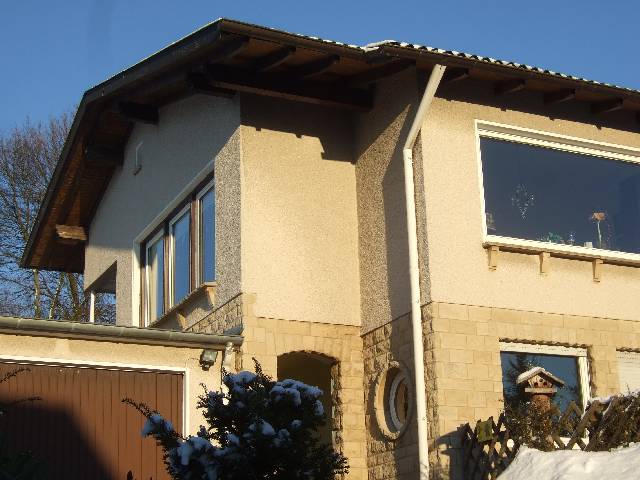

  2. Isoklinker: Riemchenfassade – Rissproblematik & Durchfeuchtung
    Anmerkungen
    Zu den Isoklinkersystemen:
    Beim Schaden, den Fischer dort an der Riemchenfassade bearbeitet hat, handelt es sich um die im Dämmstoff eingeschäumten Riemchen. Die Rissproblematik dieser Systeme ist bekannt. In einem Atemzug wurde dort an der einen Wand ausschließlich Tauwasserausfall für die Durchfeuchtung genannt, an der anderen ist es dann richtigerweise das Niederschlagswasser. Also gerade so begutachtet, wie es ins Konzept passt. Ob bei diesem Fall andere Gründe vorliegen können, wie Undichtigkeiten an der Attika, die Außenwand vor Anbringung des Systems schon durchfeuchtet war usw., wurde nicht geklärt.

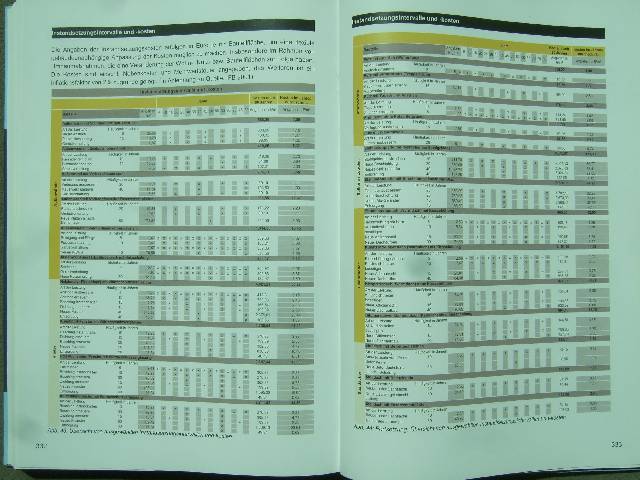

    Buch: Atlas-Bauen im Bestand, Seite 59
    oder Buch: Bau-Nutzungskosten S. 332
    Der Unterschied zwischen Dämmfassade und Putzfassade zeigt sich
    laut der Tabellen so:
    Kosten nach 80 Jahren in €/m²
    Außenwand mit Edelputz 429,65 €/m²
    Außenwand mit WDVSAbk. 1314,05 €/m²
    Der Unterschied liegt "nur" bei 884,40 €/m²
    Kann es sein, dass Sie Ihren Kunden das Blaue vom Himmel erzählen.

    unter Bruch des Urheberrechts eingestellte Tabelle sagen, außer das sie für den Unterpunkt WDVSAbk. Unfug ist?
    Auf welchen empirischen Daten beruht sie? Wie wurde wissenschaftlich exakt ermittelt, dass ein WDVS nach 40 Jahren zu erneuern ist? Ich habe hier ein WDVS von 1971, dass ist noch nicht erneuerungsbedürftig 🙂. Das macht nochmal 20  -  40 Jahre.
    Gerüstkosten von 7, schiessmichtot €? Für was denn? Ein Hochhaus, einen 4-Geschosser, einen 1 1/2 Geschosser, einen Schuppen? 3 Tage oder 3 Monate Standzeit?
    Alles Kokolores  -  nach meiner bescheidenen Meinung 😉
    Wo ist bei den anderen Fassaden die Anpassung an den Stand der Technik eingepreist? Muss man Putzfassaden nie bearbeiten?
    Ich kenne genug Putzfassaden aus den 30 ern, die ohne Kriegseinwirkung aussehen wie Berlin '45.
    Diese Tabelle ist, auch wenn sie IHNEN natürlich in den Kram passt, so sinnhaft wie das Lichtenirgendwasdingsexperiment oder die Daten Ihres Gurus zum tollen Brink  -  jedenfalls für den Punkt WDVS. Beziehen Sie sich lieber nicht darauf, Sie fallen bloß auf die Nase.

    Unser echt billiges 0815Haus hat eine mittelmäßig verarbeitette 9 cm Styrodur Fassade und ist 10 Jahre alt. Wie benötigen ca. 13000 kWh Heizeeinergie im Jahr, ihre Fischerhäuser locker das doppelte! Die Fassade ist nun verschmutzt, hat einige kleine Risse und ist somit sanierungsbedürftig. Wissen sie was ich da nächstes Jahr mache: An den rissigen Stellen (ist eine überschaubare Menge) die Armierung flächig entfernen, mit der alten überlappend neu armieren, und den Kratzputz wieder drauf und das ganze Haus mit "einer Silikatfarbed streichen. OK, das wird bestimmt zu sehen sein, aber das ist mir Sch.. egal, es wird wohl nochmal 10 Jahre halten, dann kann man immer noch den ganzen Putz runter holen und neu machen (lassen, dann bin ich 60). Dieser Sanieraufwand ist übeschaubar und bezahlbar.
    SO sieht die Realität aus. Malen sie Ihre Teufel an ihre Wände, nicht an meine!
