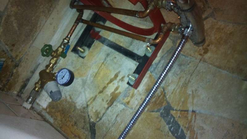

selbst wenn der Einhebelmischer der Badewannenarmatur auf ganz Kalt gestellt wird, kommt zu heißes Wasser, nach kurzer Zeit (1-2 min.) wird es kälter, aber dann ist auch bald (4 min.?) alles Warmwasser schon weg und es bleibt immer kalt. Duschen fast nicht möglich!
Ist etwa die Badwannenarmatur falschrum angeschlossen? Warm-Kalt verwechselt? Bei einer temperaturgeregelten Duscharmatur ist es ähnlich, wenn auch nicht ganz so schlimm: Wasser bei Thermostateinstellung 20 °C kommt ca. 35 °, aber bald danach (max. ca. 2 min.) wird es kälter, sodass ich wärmer stellen muss, z: B. 38 und kurz danach sogar auf 50 ° C stellen, weil es sonst zu kalt wird. Aber nach 4 min. ist sowieso Schluss mit Warmwasser fürs Duschen.
Was ist das faul? Da es bei zwei verschiedenen Armaturen ähnliche Symptome gibt, liegt es ja wohl nicht an den neuen Armaturen.
Das Warme Wasser ist links, kalt rechts  -  ist das OK oder sowieso egal?
Leitungsweg: (s.a. Bild)
  • ----------- (insgesamt ca. 1,6 m einfach, die Zeitverzögerung bei Ausflusstemperatur Änderung ist als nicht sehr groß  -  15 mm-CU-Rohr)
1. ankommend ein 1/2" Rohr, darüber ein Druckminderer mit Manometer, der jetzt auf 3 eingestellt ist (der Druck-Boiler (s.u.) soll max. 6 aushalten)  -  habe ihn auch mal auf 5 gestellt, weil ja bei Kaltwassereinstellung in der Armatur, es ja trotzdem ziemlich heiß kam und da wurde es etwas besser aber immer noch nicht richtig kalt und schon gar nicht eiskalt.
2. nach dem Druckminderer kommt ein Absperrhahn mit Ablaufventilchen, den ich auch stark aufdrehte damit auch genug kaltes Wasser kommen kann
3. danach das Sicherheitsventil mit diesem Ab- oder Überlaufding
4. dann kommt T-Stück: mit Kupferrohr zur Armatur rechts (also kalt) und zum blauen kaltwasseranschluss des Boilers
5. die Warm Rückleitung vom Boiler geht zur Armatur linker Anschluss

    2. Boiler: Ein-/Ausgang vertauscht? Schutzgruppe prüfen!
      Vielleicht am Speicher Ein- und Ausgang (Eingang, Ausgang) ...
      Vielleicht am Speicher Ein- und Ausgang (Eingang, Ausgang) vertauscht? Schutzgruppe richtig angeschlossen? Mal ein Foto vom Speicher einstellen.
    3. Warmwasserboiler: Speicheranschluss korrekt – Kein Vertauschen
      Nicht vertauscht am Speicher
      Danke für die Antwort.
      Zufluss gibt es ja nur einen  -  das kalte Wasser eben und das geht in den blau markierten, als Kaltwasseranschluss gekennzeichenten Anschluss. Was bei ROT rauskommt geht auch auf die Armatur (en) links.
      Gruß
    4. Sicherheitsventil statt Sicherheitsgruppe – Lösung ausreichend?
      keiner Sicherheitsgruppe  -  nur Sicherheitsventil mit Ablauf
      Ach so! Sorry  -  vergessen: Die übliche Sicherheitsgruppe hat dieser Speicher nicht. Er hat nur ein viel kleiners Sicherheitsventil das auf dem Bild über dem Absperrhahn zu sehen ist und neben einem Aus- / Ablauf ein blaues Hebelchen hat wo man Wasser/Druck ablassen kann. Ich habe es so tief eingebaut, damit eventuelles Wasser in die Badewanne (mit einem säter anzubringeneden Schlauch) abfließen kann.
      Laut Installationsanleitung sollte das eigentlich zusammen mit den Wasserablasshahn direkt unter den Boiler angebracht werden, aber ich denke 1,5 m tiefer (nährer an der Badewanne) im selben Strang müsste doch egal sein - oder?
      • BAU.DE / BAU-Forum: 1. Bild zu Antwort "Sicherheitsventil statt Sicherheitsgruppe – Lösung ausreichend?" auf die Frage "Warmwasserboiler: Erst zu heiß, dann kalt – Ursachen & Lösungen für Temperaturprobleme?" im BAU-Forum "Sanitär, Bad, Dusche, WC"
    5. Druckminderer am Boiler: Schutz ausreichend? Anschluss prüfen!
      das was auf dem Foto zu sehen ist, ist ein einfacher Druckminderer. Der schütz den Speicher vor Überdruck aus dem Versorgungsnetz (und ist wahrscheinlich unnötig).
      das was auf dem Foto zu sehen ist, ist ein einfacher Druckminderer. Der schütz den Speicher vor Überdruck aus dem Versorgungsnetz (und ist wahrscheinlich unnötig). Das reicht meines Erachtens aber als Schutz nicht aus, weil ein Überdruck durch das Wassererwärmen nicht abgeführt werden kann. Ansonsten wie vor. Hört sich an, als ob der Speicher falsch angeschlossen ist.
    6. Boiler: Überdruck-Abfuhr via Sicherheitsventil – Anschluss korrekt?
      Überdruck durch das Wassererwärmen wird durch ...
      Überdruck durch das Wassererwärmen wird durch das Sicherheitsventil was man über dem Abstellventil sieht, abgeführt. Es ist eben sehr klein. Und ich habe bis jetzt keinen Ablaufschlauch dran.
      Mir scheint ja der Speicher richtig angeschlossen  -  was soll/kann denn falsch sein? Oder sind doch beide Armaturen kaputt?
      Fotos vom Speicheranschluss muss ich doch wohl nicht schicken, denn die zwei Leitungen die nach oben gehen, gehen eben in den Speicher  -  ohne sonst noch was dazwischen. Der linke warme Strand an WARM und der rechte kaltE an kalt-Anschluss.
      Was stimmt da nicht?

      Auch eben mit der Thermostat-Duscharmatur habe ich es eben nochmal getestet: Es kam heißes Wasser raus, obwohl das Thermostat auf 20 °C steht und (!) DIE KALTWASSERZUFÜHRUNGSROHRE AB DEM T-Stück werden heiß! Also aus dem BLAUEN eigentlich Kaltwasserzuflussrohr des Boilers kommt das heiße Wasser!
      Aaaaaaaber! Wenn ich dann den Druckminderer auf 4 Stelle (Knapp 4 (BAR?) zeigte der Manometer auch an) kann ich diesen Effekt wieder abstellen, das (eigentlich) Kaltzuflussrohr wird wieder kalt, das Wasser auch und das (eigentlich) Warmwasserzuflussrohr wird wieder warm (Vorher, als heißes durch die Kaltwasserleitung lief, war die Warmwasserzuflussleitung kalt  -  es floss also Kein Warmwasser aus dem roten Warmwasserausflussstutzen des Speichers zur Armatur.
      Also ... was ist da faul?
      Wie schon gesagt, ich habe entgegen der Anleitung, das Sicherheitsventil mit Absperr- und Abflusshahn (Absperrhahn, Abflusshahn) nicht direkt unter den Speicher gesetzt, sondern  -  im gleichen Strang 1,6 m weiter unten in die Nähe der Badewanne, die ich als Abfluss für das Sicherheitsventil nutzen wollte platziert, weil ich das für praktischer und schöner (wird ja verdeckt) fand.
      Allerdings ist dadurch (damit eine Verschaltungsänderung gegenüber dem Plan und nicht nur eine Andersplatzierung) das T-Stück das zum Kaltwasseranschluss der Armaturgeht ÜBER dem Sicherheitsventil und ganz offenbar kommt/drückt (deshalb?) bei niederem Kaltwasserzuflussdruck tatsächlich das Heißwasser über den Kaltwasserabfluss (BLAU) des Speichers in den Kaltwasserzufluss der Armatur!
      Was tun?

      Des Rätsels Lösung liegt wohl in dem Satz: " Wenn ich dann den Druckminderer auf 4 Stelle (Knapp 4 (BAR?) zeigte der Manometer auch an) kann ich diesen Effekt wieder abstellen, ... "
      Vier Bar liegt in Höhe des Leitungsdrucks, evtl. sogar höher.
      Bei einer Einstellung auf 2 bar wirkt dar Druckminderer wie ein Rückschlagventil. Beim Aufwärmen des kalten 2 bar Wasserinhaltes erhöht sich der Druck. Dieser Druck gleicht sich zwangsläufig über die Kaltwasserleitung aus, wenn Kalt aufgedreht wird. Wir sprechen hier von ca. 2,5 l heißem Wasser, dass als Beimischung für einige Minuten reicht. Rückflussverhinderer zwischen T-Stück und Sicherheitsventil einbauen. Achtung! Prüfen ob das Sicherheitsventil bei weniger als 6 bar öffnet ... besser wär noch ein kleines Membranausdehnungsgefäß

      Kann es sein, dass "über dem T-Stück" gemeint war? Denn beim T-Stück geht ja die derzeitige Kaltwasserzuführung für die Armatur ab, in die dann ja immer noch das Warmwasser reingedrückt wird. Wenn der Rückflussverhinderer erst danach kommt, verhindert er ja keinen Rückfluss in das T-Stück bzw. für diese Leitung.
      Wie gesagt die zwei Leitungen die hoch gehen, gehen direkt zum e-Druckspeicher  -  die rechte Leitung ist kalt mit Druckminderer, Absperrventil+Abfluss, Sicherheitsventil, T-Abzweig Kaltwasser

      der Rückflussverhinderer muss natürlich über das T-Stück und darüber das Sicherheitsventil ...
      ... der Rückflussverhinderer muss natürlich über das T-Stück und darüber das Sicherheitsventil ...
      Das kalte Wasser vor dem Druckminderer abzunehmen scheint mir nicht die Lösung wenn die Druckverhältnisse so hoch sind!
      Wenn der Druckminderer auf 4 bar eingestellt ist und nur Spitzen in der Versorgungsleitung abstellen soll, dann geht das ... da die Spitzen selten oder nicht auftreten werden. Soll der Druckminderer dauerhaft auf 2 Bar eingestellt werden, wird sich der Mischpunkt sehr stark verstellen (bei der normalen Armatur, ob das die Thermastatarmatur mitmacht weiß ich nicht, ich vermute nein) ... soll heißen: es kommt erst warmes Wasser, wenn das kalte Wasser fast auf Null ist. Der Druckminderer wirkt wie ein Rückflussverhinderer wenn der Druck auf der Abgangseite höher als der eingestellte Druck ist.

      Vielen Dank! es ist ja kein Problem den Druckminderer auf 4 bar einzustellen, wenn das das Problem löst.
      Aber (!) wenn der NETZDRUCK NUR 2-3,5 bar hat, gibt es trotz der 4 bar-Einstellung deine nachfolgend geschilderten Probleme?
      Der Druckminderer den ich eingebaut habe ist der
      Bedeutet -Zertifiziert nach EN 1567 dass er einen Rückflussverhinderer eingebaut hat? Der Installateur ging davon aus, aber in der Beschreibung steht nichts davon. Muss ich jetzt noch einen Rückflussverhinderer (WELCHEN? WO?) kaufen oder nicht?
      Was ich nicht versteeh: Wenn das Aufheizen den Wasserdruck über denNetzdruck erhöght, dann müsste ja IMMER da Heißwasser in den Kaltleitiungsanschluss drücken  -  also gar nichts funktionieren.

      So mache ich das jetzt:
      Laut Auskunft des Boilerverkäufers ist in diesem Spezialsicherheitsventil ein Rückflussverhinderer drin und der muss natürlich über das T-Stück bzw. ÜBER den Kaltwasserzulauf zur Badewannenarmatur  -  und der Absperrhahn noch darüber.
      Vielen Dank für die Hilfe!
