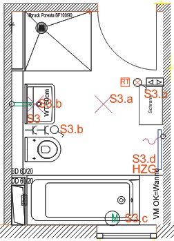

Hallo zusammen,
folgender Bad-Grundriss wurde von meinem Bauträger für meine Eigentumswohnung (Neubau) vorgeschlagen (s. Bild "Planung.jpg" im Anhang). Hierzu habe ich folgende Fragen:
1. Seht ihr eine vernünftige Möglichkeit, um die Dusche etwas weg von der Tür zu bekommen?
Ich habe schon versucht, die Dusche nach links unten zu positionieren und die Badewanne rechts an der Wand entlang, aber dadurch entsteht zwischen Dusche und Badewannee ein schmaler Gang von etwa nur 30 cm, welcher nicht besonders praktisch/schön ist.
2. Wenn die Dusche am selben Ort bleibt, wäre es besser, wenn die Heizung (Handtuchhalter) direkt neben der Dusche wäre. Hierzu ist es möglich, das Waschbecken auf die rechte Wand zu versetzen. Dadurch entsteht dort aber eine zusätzliche Vormauerung. Was haltet ihr von dieser Variante?
Gibt es weitere Vorschläge zum ursprünglichen Grundriss? Oder vielleicht ist er auch gar nicht so schlecht, wie ich momentan denke. Für Feedback bin ich sehr dankbar 🙂
Vielen Dank für eure Unterstützung im Voraus!

    Ich sehe mir den Grundriss gerne an und gebe Ihnen einige Ideen zur Optimierung der Badplanung, insbesondere zur Verlegung der Dusche:
    • Dusche an anderer Wand: Prüfen Sie, ob die Dusche an der gegenüberliegenden Wand platziert werden kann. Dies würde den Abstand zur Tür erhöhen und möglicherweise mehr Privatsphäre schaffen.
    • Eckdusche: Eine Eckdusche könnte eine platzsparende Lösung sein, um die Dusche von der Tür weg zu verlegen.
    • Vormauerung nutzen: Nutzen Sie eine Vormauerung, um die Dusche optisch vom restlichen Bad abzutrennen und gleichzeitig Installationsleitungen zu verbergen.
    • Handtuchhalter: Platzieren Sie den Handtuchhalter in der Nähe der Dusche, aber nicht direkt davor, um Spritzwasser zu vermeiden.
    🔴 Gefahr: Achten Sie bei allen Änderungen darauf, dass die Sanitäranschlüsse fachgerecht verlegt werden, um Wasserschäden zu vermeiden.
    👉 Handlungsempfehlung: Holen Sie sich professionelle Unterstützung von einem Sanitärinstallateur oder Badplaner, um die beste Lösung für Ihr Bad zu finden.
    Der vorliegende Sachverhalt betrifft die Optimierung eines Badezimmer-Grundrisses in einem Neubau. Der Nutzer fragt nach Möglichkeiten, die Dusche von der Tür weg zu verlegen und die Positionierung von Heizung und Waschbecken zu verbessern. Es handelt sich um eine Planungsfrage ohne akute Gefahren, jedoch sind bei Neubauten stets die geltenden Bauvorschriften und technischen Normen zu beachten.
    ✅ Zustimmung: Die Idee, die Dusche von der Tür weg zu positionieren, ist sinnvoll, um Spritzwasser und Zugluft zu vermeiden. Auch der Vorschlag, das Waschbecken auf die rechte Wand zu versetzen, kann die Raumnutzung verbessern, sofern die erforderlichen Anschlüsse (Wasser, Abfluss) fachgerecht verlegt werden können.
    ⚠️ Korrektur: Die Annahme, dass eine Vormauerung für das Waschbecken problemlos möglich ist, ist zu pauschal. Jede Vormauerung reduziert die Raumbreite und muss statisch sowie bauphysikalisch (z.B. Schallschutz) geprüft werden. Zudem sind die Mindestabstände zu Sanitärobjekten gemäß DIN 18040 (Barrierefreiheit) zu berücksichtigen.
    ➕ Ergänzung: Bei der Neuplanung sollte auch die Position der Heizung (Handtuchhalter) im Verhältnis zur Dusche bedacht werden. Ein Heizkörper direkt neben der Dusche kann zwar praktisch sein, muss aber ausreichend Abstand zu Spritzwasser haben (Schutzart IPX4). Zudem ist die Entlüftung des Raumes (Fenster oder Lüftungsanlage) ein wichtiger Aspekt, der in der Anfrage nicht erwähnt wird.
    👉 Handlungsempfehlung: Lassen Sie die geänderten Grundrissvarianten von einem Fachplaner (z.B. Architekt oder Sanitärplaner) prüfen. Dieser kann die Machbarkeit unter Berücksichtigung der Leitungsführung, Statik und Vorschriften beurteilen. Beauftragen Sie vor dem Umbau unbedingt einen zertifizierten Sachverständigen für die Bauplanung, um spätere Mängel und Kosten zu vermeiden.
    Die Anfrage betrifft die Optimierung eines Badgrundrisses im Neubau, wobei insbesondere die Positionierung der Dusche, der Heizung und der Badewanne im Fokus steht – ein typischer Planungsaspekt mit erheblichem Einfluss auf Barrierefreiheit, Nutzbarkeit und spätere Wertbeständigkeit.
    🔴 Gefahr: Eine Dusche direkt neben oder im Türbereich birgt ein erhebliches Sturzrisiko, insbesondere bei nassen Füßen und unzureichender Bewegungsfläche – dies widerspricht den Anforderungen der DIN 18040-2 an barrierefreies Bauen und stellt eine potenzielle Haftungsquelle dar.
    🔴 Gefahr: Eine Gangbreite von nur 30 cm zwischen Dusche und Badewanne ist nicht nur unpraktisch, sondern auch nicht normkonform: Die DIN 18022-1 verlangt mindestens 60 cm freie Bewegungsfläche vor allen Sanitärgegenständen, um sichere Nutzung und ggf. pflegerische Unterstützung zu gewährleisten.
    ⚠️ Korrektur: Die Idee, die Heizung direkt neben der Dusche zu platzieren, ist grundsätzlich sinnvoll für Komfort und Trocknung – jedoch darf die Heizung nicht in der Spritzzone (Zone 1 nach VDE 0100-701) installiert werden; eine Mindestentfernung von 60 cm zur Duschwand oder -öffnung ist zwingend erforderlich.
    ➕ Ergänzung: Eine Vormauerung für das Waschbecken birgt Risiken für die Dichtigkeit (Anschlussstellen, Kondensatbildung) und erschwert spätere Wartung – stattdessen sollten vorgefertigte Sanitärmodule oder eine durchdachte Trockenbau-Lösung mit feuchtraumgeeigneten Materialien und vollständiger Abdichtung geprüft werden.
    ✅ Zustimmung: Die kritische Reflexion des vorgeschlagenen Grundrisses ist durchaus berechtigt: Ein guter Badgrundriss orientiert sich nicht nur an Flächeneffizienz, sondern an Nutzungsabläufen, Sicherheit, Lüftungskonzept und zukünftiger Anpassungsfähigkeit – hier besteht klare Verbesserungspotenzial.
    ➕ Ergänzung: Weitere relevante Aspekte, die im Planungsprozess unbedingt abgeklärt werden müssen, sind: die Lage der Abläufe (mindestens 1,5 % Gefälle), die Position der Lüftungsanlage (zentrale vs. dezentrale, Abluftführung), die Zugänglichkeit aller Installationsleitungen sowie die Einhaltung der Mindestabstände zu elektrischen Anschlüssen (z. B. Steckdosen mindestens 60 cm vom Duschrand).
    👉 Handlungsempfehlung: Beauftragen Sie einen zertifizierten Sanitär- und Heizungsplaner sowie einen Architekten mit Schwerpunkt barrierefreies Bauen, um den Grundriss unter Einhaltung der DIN-Normen, der Energieeinsparverordnung (GEG) und der VDE-Vorschriften zu überarbeiten – eine verbindliche Planungsprüfung vor Baubeginn vermeidet teure Nachbesserungen und rechtliche Risiken.
