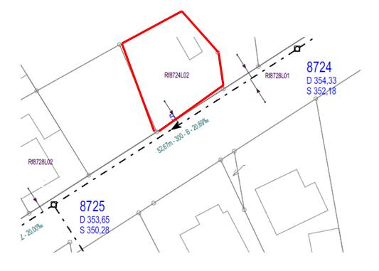

ich stehe wirklich ganz am Anfang der Bauplanung und hätte gerne einen Expertenrat.
Ich habe mir ein Grundstück ausgesucht, auf dem ich gerne eine Einfamilienhaus bauen möchte. Das Grundstück habe ich allerdings noch nicht gekauft und bevor ich dies tue, wäre mir wichtig zu wissen, ob der Abwasserkanal überhaupt tief genug ist, damit ich mein Vorhaben realisieren kann.
Vielleicht mal zu den "Randbedingungen". Das Haus soll später ca. 20 m von der Grundstücksgrenze entfernt gebaut werden. In 20 m Entfernung ist also später auch die Oberkante Kellerdecke. Das Grundstück verläuft bis dorthin fast waagerecht.
Nun habe ich von den Wasserwerken einen Lageplan bekommen, auf dem der Kanal eingezeichnet wurde. Leider kann ich als Laie aber damit wenig anfangen.
Und da kommen jetzt die Experten ins Spiel ... direkt "vor" meiner Parzelle ist folgendes eingetragen:
52,67 m - 300 - B - 20,69 %
so ca. 20 m links und rechts vom eingezeichneten Anschluss (hier ist auch noch eine "5" eingetragen) sind folgende Zahlen eingetragen:

Liebe Experten, ich habe absolut keine Ahnung, was damit gemeint ist und wäre sehr dankbar, wenn ich hier Hilfe finden würde?!
Als Laie dachte ich mir schon, dass der Kanal an der Stelle ca. 3,5 m tief liegt? Ist dem tatsächlich so? Wenn ja, reicht das aus um in ca. 22 m Entfernung (Gehsteig noch mitgerechnet) einen entsprechenden Anschluss zu bekommen? Mit welchem Gefälle rechnet man da?
Vielen, vielen Dank für Eure Hilfe (und sorry, falls ich das jetzt nicht "fachgerecht" beschrieben habe).

Kanal-Tiefe: Rohrsohle vor Grundstück – Höhen-Interpolation
Mitten vor dem Grundstück
Wenn man die Höhenangaben interpoliert, liegt die Rohrsohle des Straßenkanals im Bereich mittig vor Ihrem Grundstück 2,76 m tiefer als die Straße. In der Straße liegt ein Rohr mit 300 mm Durchmesser.
Bei 2 % Gefälle für die zu errichtende Schmutzwassergrundleitung auf Ihrem Grundstück bekommen Sie auf 20 m einen Höhenunterschied von 40 cm. Addiert man die 30 cm des Rohres in der Straße hinzu, liegt die Oberkante der Grunlage unter Ihrem Haus ca. 2,00 m unter der Geländeoberkante.

Darf ich noch fragen, wie bestimmt haben, dass die Rohrsohle des Kanals 2,76 m tiefer als die Straße liegt? Kann man das in dem Plan ablesen oder wird das berechnet? Danke für ein kurzes Feedback. -
Kanal-Tiefe: Berechnung aus Schachtdeckel- und Sohlenhöhe
Deckelhöhe - Sohlenhöhe
Schachtdeckelhöhe am Haltungsanfang - Sohlenhöhe = D 354,33 müNN - S352,18 müNN = 2,15 m. So tief liegt die Rohrsohle dort unter dem Schachtdeckel.
Am Haltungsende D353,65-S350,28 = 3,37 m.
Haltung meint den Kanalabschnitt zwischen den Schächten.
Für den Fall, dass Ihr Kanalanschluss in Haltungsmitte erfolgt, habe ich einfach den Mittelwert genommen (2,15+3,37) /2 = 2,76 m.
Allerdings kann die Straße dort auch eine Kuppe oder Mulde haben, und das scheinbar waagerechte Grundstück kann mit dem bloßen Auge nicht zu erkennende Höhenunterschiede haben, sodass man nur durch ein örtlichen Nivellement bestimmen kann, wie hoch die Kellersohle liegen muss.
Wenn es mit natürlichem Gefälle nicht geht, dann bauen Sie halt eine Hebeanlage ein. So schlimm ist das auch nicht. Ein Ausschlussgrund für das Grundstück ist das meiner Meinung nach nicht. Es gibt häufiger Grundstücke, wo das nicht hinhaut.
