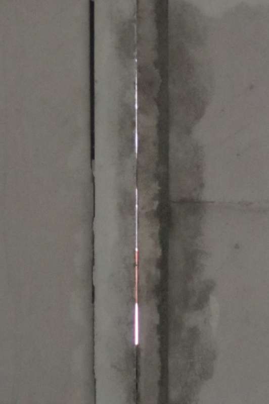

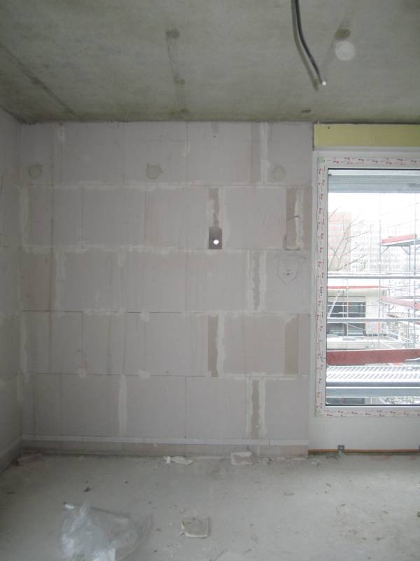

Hallo Allerseits,
wir haben eine Wohnung in einem Kfw55-Mehrfamilienhaus gekauft, das Haus ist im Moment im Rohbauzustand mit eingebauten Fenstern.
Frage nun: im Mauerwerk sind zwischen den ganzen Kalksandsteinblöcken eingeflickte Teile von z.B. nur 5 cm Breite. An einigen dieser Flickstellen kann man durch die Mauer nach draußen sehen, weil zwei bis vier Millimeter Spalt  -  sprich die Lücke zwischen den Plansteinen und den eingeschobenen Platten ist vierzig cm hoch und eben diese paar Millimeter breit. Ist das technisch in Ordnung weil später noch was dichtendes eingepresst oder eingefüllt wird, oder ist das Pfusch mit einer später auftretenden Wärmebrücke?
Der Bauträger sagt sinngemäß: "Schnauze, wir wissen, was wir tun und vor Übergabe brauchen Sie uns nichts vorzutragen. Sie haben nur das Recht auf ein mängelfreies Werk bei Abnahme, also stören Sie unsere Kreise nicht. "
Klar kann der Kunde nerven, aber statt zu sagen "wir machen das so und so, keine Panik" kommt eine pampige Antwort ...
Da der Bauträger bereits die Heizkreisverteiler falsch eingeplant hat (sollte auf einmal als riesen Kasten Aufputz in Flur oder Wohnzimmer) sowie der Wasser/Abwasserschacht aus der Küche in das Bad verlegt wurde, trau ich den Leuten nicht mehr so. Auch wenn Hochtief in der Bauleitung drin ist ...
Ich bräuchte dringend eine Antwort, ob diese Mauerspalten zu Problemen führen: Klar wird das Ganze außen verputzt und kommt eine Dämmschicht drauf. Aber sieht jetzt echt komisch aus. Zudem wurde mehrfach komplett durchgebohrt bei den Dübellöchern für die vorgehängte Fassadenverkleidung aus Steinplatten. Da sind etliche Mordslöcher in der Wand samt Abplatzungen innen.

    Hallo Robert,
    Sichtbare Spalten und Lücken zwischen Kalksandsteinblöcken im Rohbau eines KfW55-Hauses sind 🔴 potenziell problematisch, da sie Wärmebrücken verursachen und die Energieeffizienz des Gebäudes beeinträchtigen können. Die kleinen "Flickstellen" von nur 5 cm Breite sind besonders kritisch.
    Ich empfehle:
    • Prüfung der Ausführung: Die Mauerwerksarbeiten müssen fachgerecht nach DIN EN 1996 (Eurocode 6) und den zugehörigen nationalen Anwendungsdokumenten ausgeführt sein.
    • Dichtigkeit: Die Fugen müssen vollständig mit geeignetem Material (z.B. Mörtel) gefüllt sein, um Luftdichtheit zu gewährleisten.
    • Wärmebrückenberechnung: Eine Wärmebrückenberechnung sollte durchgeführt werden, um den Einfluss der Fugen auf den Gesamtenergiebedarf des Gebäudes zu bewerten.
    • Dokumentation: Dokumentieren Sie alle Mängel (Fotos, Protokolle) und melden Sie diese umgehend dem Bauträger.
    🔴 Gefahr: Ungedämmte oder schlecht ausgeführte Fugen können zu Schimmelbildung im Innenbereich führen, insbesondere in Verbindung mit Kondenswasser.
    👉 Handlungsempfehlung: Bestehen Sie auf eine fachgerechte Ausführung der Mauerwerksarbeiten und lassen Sie die Ausführung von einem unabhängigen Bausachverständigen prüfen. Fordern Sie vom Bauträger die Beseitigung der Mängel vor der Abnahme.

  3. Mauerfugen: Wärmebrücke unter Putz? Mängelrüge ja/nein?
    Die Aussage kam vom Geschäftsführer der Firma ...
    Danke. Die Aussage kam vom Geschäftsführer der Firma ...
    Die Frage ist letztlich, ob diese im Bild sichtbaren Spalten/Fugen am Ende des Tages als Wärmebrücken unterm Putz weiterleben, oder obs vernachlässigbar ist.
    Sprich: Ob das eine Mängelrüge ist oder zu vernachlässigen?
    Wenn man Schlüsselfertig eine ETW baut, hofft man natürlich, nicht zusätzlich noch einen eigenen Bauüberwacher beschäftigen zu müssen.
    Beste Grüße,
    Robert Unseld

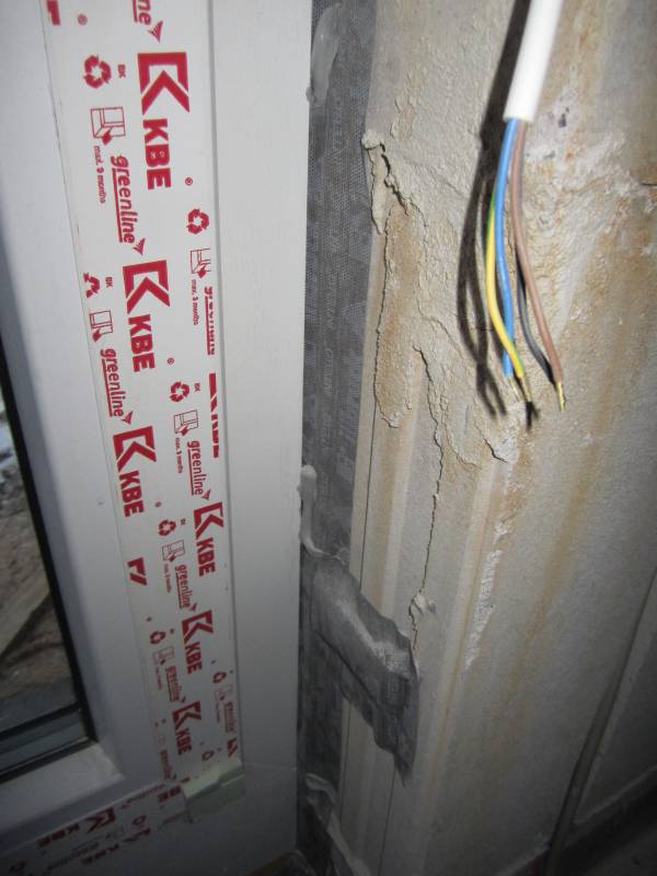

  6. Fensterabdichtung: Dichtband macht vernünftigen Eindruck
    Einbau der Fenster  -  Abdichtung
    Hallo, zu den Fenstern: jetzt machen Sie noch etwas mehr Sorgen ... Ich habe ein Bild der Fenster angehängt, dass das Dichtband zeigt. Laut einem besichtigenden Bauingenieur macht das einen vernünftigen Eindruck. Was meinen Sie genau, dass nicht stimmt? Dann kann ich es ansprechen. Das sollte schnell passieren, weil bereits verputzt wird. Einen Blower-Door-Test (BDT) gibt es, der ist Abnahmebedingung. Wir haben vor, einen Gutachter zuzuziehen, leider hat der uns empfohlene abgesagt. Die Geschwindigkeit, mit der gerade gearbeitet wird, hat uns überrascht.
    Dem GFAbk. der Baufirma habe ich den Marsch geblasen. Wenn man nicht täglich hinkann, ist das alles Mist ...
    VG
    Robert Unseld

  8. Fensterabdichtung: Klebeband ringsum ausreichend?
    Abdichtung nach unten
    Hallo, unten an den Fenstern ist ebenfalls ein (textil aussehendes) Klebeband angebracht. Das Klebeband geht insgesamt komplett ringsum. Die Befestigungswinkel sind durchgeschraubt/obendrüber. Müsste passen?
    Wie steht es denn mit der Ursprungsfrage: Sind die Mauerfugen böse oder ist es ausreichend, dass nur drüber geputzt wird?
