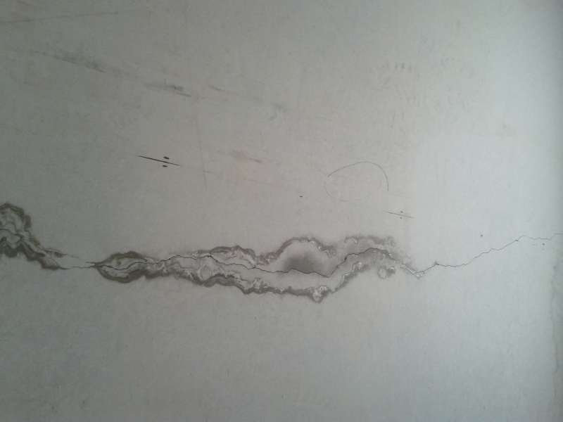

Ich beurteile Risse in der Kellerdecke immer als potenziell kritisch, da sie verschiedene Ursachen haben können. Es ist wichtig, zwischen harmlosen Trocknungsrissen und strukturellen Schäden zu unterscheiden.
Trocknungsrisse: Diese entstehen durch das Schwinden des Betons während des Trocknungsprozesses. Sie sind meist fein, verlaufen unregelmäßig und haben keine Auswirkung auf die Statik.
🔴 Gefahr: Strukturelle Risse können auf schwerwiegende Probleme hinweisen, wie beispielsweise Setzungen des Gebäudes, Schäden durch eindringendes Wasser oder eine Überlastung der Decke. Diese Risse sind oft breiter, verlaufen geradliniger und können sich im Laufe der Zeit verändern.
Ich empfehle folgende Schritte zur Beurteilung:
- Rissbreite messen: Dokumentieren Sie die Breite der Risse mit einem Rissbreitenmesser.
- Rissverlauf beobachten: Überwachen Sie, ob sich die Risse verändern (z.B. durch Vergrößerung oder Neubildung).
- Feuchtigkeit prüfen: Untersuchen Sie die Decke auf Feuchtigkeit oder Wassereintritt.
- Bausubstanz prüfen: Untersuchen Sie die Bausubstanz auf Ausblühungen oder Abplatzungen.
👉 Handlungsempfehlung: Bei Unsicherheit oder Anzeichen für strukturelle Schäden sollten Sie unbedingt einen Statiker oder Bausachverständigen hinzuziehen. Dieser kann die Ursache der Risse genau bestimmen und geeignete Sanierungsmaßnahmen empfehlen.

Kellerdeckenrisse sind häufig ein erstes Warnsignal für tieferliegende bauphysikalische oder statische Probleme und dürfen niemals pauschal als harmlos eingestuft werden.
🔴 Gefahr: Risse in Kellerdecken können auf statische Überlastung, Fundamentabsenkung, Feuchteschäden oder Materialermüdung hinweisen – insbesondere bei Rissbreiten > 0,5 mm, schrägen Verläufen, Wiederholungsmustern oder begleitenden Feuchtflecken.
⚠️ Korrektur: Der Begriff "Trocknungsrisse" ist im Kellerbereich äußerst fragwürdig, da dieser Raum per Definition hohe Luftfeuchte und geringe Luftzirkulation aufweist – echte Trocknungsrisse treten typischerweise nur in frisch betonierten, oberirdischen Bauteilen auf.
➕ Ergänzung: Entscheidend ist die Rissmorphologie: Haarrisse mit geringer Breite und geradem Verlauf können oberflächlich sein, während offene, staubfreie, sich vergrößernde oder feuchte Risse auf strukturelle Schäden oder kapillare Feuchtewanderung hindeuten.
🔴 Gefahr: Unbehandelte Risse ermöglichen Feuchtigkeitseintrag, was zu Schimmelbildung, Bewehrungskorrosion bei Stahlbeton und langfristigem Tragwerksverlust führen kann – besonders kritisch bei nicht abgedichteten Kellerdecken.
❌ Widerspruch: Eine pauschale Unterscheidung zwischen "Trocknungsrisse" und "schlimmeren Schäden" ist fachlich unzulässig – jede Rissbildung im Keller erfordert eine Ursachenanalyse, da der Kontext (Feuchte, Lasten, Alter, Material) entscheidend ist.
👉 Handlungsempfehlung: Beauftragen Sie unverzüglich einen zertifizierten Bauingenieur oder Sachverständigen für Baubegleitung und Schadensanalyse – insbesondere bei Rissen > 0,3 mm, Risswachstum, Feuchteanzeichen oder altersbedingten Gebäuden vor 1980.

Hallo Leute,also ich letztens durch unseren Neubau-Keller gegangen bin, ist mir dieser Riss an der Decke aufgefallen.
Ist das ein ganz normaler Trockungsriss, oder sollte ich mir Sorgen machen? Was sind diese Verfärbungen neben dem Riss, ist das wegen der Feuchtigkeit aus dem Beton?
Sollte ich hier irgendetwas unternehmen, oder ist das "ganz normal"?
Herzlichen Dank & glg,
Michi ... sind von Nöten. Wann ist der Riss aufgetreten? Wie sieht das Bauteil aus? Filigrandecken mit Ortbeton (also Deckenplatten mit anschließender Betonage ), Rissbreite, Lage des Risses. I.d.R. sind Risse mit Rissbreiten unter 0,2 mm als unbedenklich einzustufen (Risslupen bzw. Anlegekarten gibt"s bei jedem Maler ) Werter Forumsteilnehmer,
um eine hinreichend verlässliche Angabe machen zu können ist es von Nöten zu wissen, ob es sich um eine Fertigteildecke (z.B. mit oder ohne Aufbeton) handelt oder um eine Ortbetondecke.
Machen Sie entsprechende Angaben und stellen Sie noch ein paar Fotos ein.
Mit freundlichen Grüßen
Markus Reinartz ___________________________________ PS. Unsere Beiträge hier in diesem Forum stellen lediglich unsere eigene Meinung und somit keine Beratung dar. Vielfach ist es so, dass ohne eine vorausgegangene Augenscheinseinnahme vor Ort am Objekt und ohne Sichtung der Bau- oder Planungsunterlagen (Bauunterlagen, Planungsunterlagen) nicht alle tatsächlichen Fakten und örtlich vorherrschenden Gegebenheiten präsent und bekannt sind, weswegen wir aus diesem Grund in dieser Hinsicht keinerlei Haftung und keinerlei Gewährleistung für die Korrektheit des hier von uns eingestellten Beitrages übernehmen können. -
