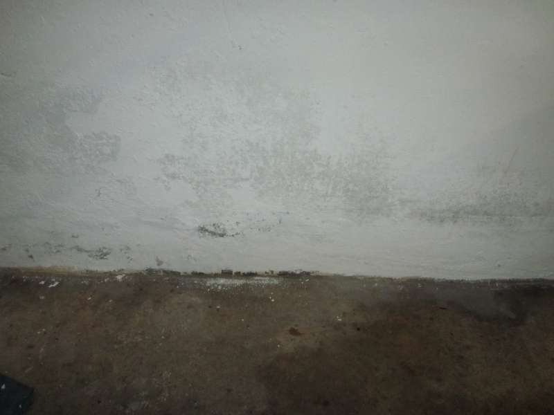

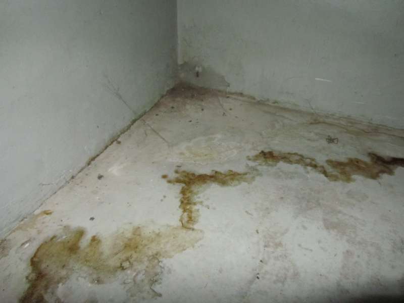

Hallo. Ich habe zuerst ganz allgemeine Fragen:
1. Wie kann man erkennen, ob eine feuchte Kellerwand durch aufsteigende Feuchtigkeit (Horizontalsperre defekt) oder durch undichtes Mauerwerk entsteht?
2. Wenn eine undichte Kelleraußenwand vorliegt, kann man auch eine Sanierung von innen vornehmen oder macht dies überhaupt keinen Sinn?
3. Muss eine feuchte Kellerwand auf jeden Fall saniert werden? Was für Bauschäden können entstehen?
Nun die spezielle Frage:
4. Ich habe von unserem Keller einige Bilder beigefügt.
a. Helfen diese zur Ursachenfindung? b. Und was kann ich tun, um diese Mängel zu beseitigen? Vielen Dank im Voraus für die Antworten. Grüße,

  2. Feuchte Kellerwand: Ursache – Wasser aus Wand-/Bodenfuge
    Foto von wiki
    Hallo reinard wie aus deinen Bildern zu ...
    Hallo reinard wie aus deinen Bildern zu Hallo reinard
    wie aus deinen Bildern zu erkennen ist, kommt deine Feuchtigkeit aus der Wand/bodenfuge. also kommt dein Wasser wahrscheinlich von unten. Außenabdichtung eher Unsinn, da man nicht oder nur sehr kostenintensiv etwas unter die Bodenplatte kommt. es gibt eine Innenabdichtung in kristalliner
    Form. eine sehr effektive und im Gegensatz zur Außenabdichtung wesentlich kostengünstigere alternative. was heißt alternative?! das ist die Abdichtung überhaupt. falls du aus dem osten Deutschlands kommst dann ist für dich die Firma ADM Bauwerk GmbH oder aus dem westen, dann die Firma BAWAX.
    wünsche dir viel Spaß bei deinem demnächst trockenem Haus
    Gruß tim
