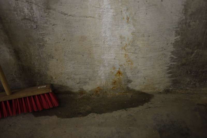

wir haben ein etwa 60 Jahre altes Haus im Emsland in einer sehr feuchten, moorigen Gegend mit hohem Grundwasserspiegel. Das Haus ist teilunterkellert, der Keller ist etwa 30 m² groß, in zwei Kellerräumen und einem Verbindungsgang.
Von Herbst bis Frühling stehen etwa 20 cm Wasser im Keller, mal mehr, mal weniger. Nur im Hochsommer ist der Keller trocken. Wir haben eine kräftige Pumpe, mit der wir das Wasser regelmäßig absaugen. Aber es dauert nur kurze Zeit, bis das Wasser wieder da ist.
Das Wasser rinnt durch sehr schmale mm-Breite längliche Risse von vielleicht 30-50 cm in der Kellerwand in den Keller. Es gibt insgesamt etwa 7 Stellen, gleichmäßig verteilt. Bis auf diese Risse ist die Kellerwand trocken.
Auch der Kellerboden ist unbehandelt und scheint sowiet dicht.
Nun möchte ich den Keller sanieren. Dazu muss man von innen arbeiten, da man wegen der Teilunterkellerung nicht von außen an die Kellerwände herankommt.
Mit welcher Methode kann man die Risse dauerhaft verschließen? Ich dachte an ein Kunstharzinjektionsverfahren. Hat jemand Erfahrung damit, welches System wird empfohlen?
Danke sehr!

🔴 Gefahr: Die Situation stellt eine erhebliche statische und hygienische Gefahr dar. Der ständige Wasserdruck kann die Bausubstanz langfristig schädigen, zu Frostschäden im Mauerwerk führen und die Standsicherheit des Gebäudes beeinträchtigen. Zudem besteht ein hohes Risiko für Schimmelbildung, der die Raumluftqualität massiv verschlechtert und gesundheitliche Probleme verursachen kann.
➕ Ergänzung: Die reine Injektion von Kunstharz in die Risse ist bei diesem hohen Wasserdruck und der feuchten Umgebung keine dauerhafte Lösung. Das Harz kann durch den Druck aus den Rissen gedrückt werden oder sich nicht ausreichend mit dem feuchten Untergrund verbinden. Eine wirksame Sanierung erfordert eine ganzheitliche Betrachtung, die eine Dränage, eine Abdichtung gegen drückendes Wasser (z.B. mit einer mineralischen Dichtschlämme oder einer Bitumenbahn) und eine funktionierende Entwässerung umfasst.
⚠️ Korrektur: Die Annahme, dass der Kellerboden dicht sei, ist trügerisch. Bei einem so hohen Grundwasserspiegel kann Wasser auch kapillar durch den Boden aufsteigen oder unter der Bodenplatte eindringen. Eine reine Wandabdichtung ohne Berücksichtigung des Bodens ist daher unzureichend.
👉 Handlungsempfehlung: Beauftragen Sie umgehend einen zertifizierten Bauingenieur oder einen Sachverständigen für Feuchteschutz und Abdichtung. Dieser muss eine detaillierte Bestandsaufnahme durchführen, den Grundwasserstand messen und ein Sanierungskonzept erstellen. Lassen Sie auf keinen Fall eigenständig Injektionen durchführen, ohne die Ursache und den Wasserdruck zu kennen. Die Kosten für eine professionelle Sanierung sind hoch, aber im Vergleich zu den Folgeschäden durch Statik- und Schimmelprobleme die einzig sichere Investition.

⚠️ Korrektur: Die Annahme, dass eine innenliegende Kunstharzinjektion allein eine dauerhafte Lösung darstellt, ist fachlich falsch: Kunstharz ist für Rissversiegelung bei geringem bis mittlerem Wasserdruck geeignet, aber nicht für permanenten hydrostatischen Druck – hier droht sofortiger Durchbruch oder Umgehung des Injektionsmaterials.
➕ Ergänzung: Eine wirksame Sanierung erfordert mindestens eine Kombination aus Druckentlastung (z. B. Innendrainage mit Sammelschacht und dauerhaft betriebener Hebeanlage), einer kapillaraktiven Innenabdichtung (z. B. nach DIN 18195-4 mit mineralischem Sperrputz und Anschluss an eine funktionierende Drainage) sowie einer dauerhaften Feuchteüberwachung.
❌ Widerspruch: Die Aussage, der Kellerboden sei "dicht", ist unbegründet – bei ständigem Wassereintritt in die Wand ist ein kapillarer Aufstieg oder ein fehlender oder defekter Bodenabdichtungsanschluss hochwahrscheinlich; ein trockener Boden bei 20 cm Wasserstand in der Wand ist physikalisch nicht plausibel.
✅ Zustimmung: Die Einsicht, dass eine Sanierung von innen erfolgen muss, ist korrekt – bei Teilunterkellerung und fehlendem Zugang von außen ist eine Außenabdichtung faktisch unmöglich, weshalb innenliegende Lösungen fachlich zwingend sind.
👉 Handlungsempfehlung: Beauftragen Sie unverzüglich einen zertifizierten Sachverständigen für Feuchteschäden (z. B. nach DIN 4108-3 oder mit Zertifizierung durch die Deutsche Gesellschaft für Mauerwerk) zur umfassenden Feuchteanalyse, Druckmessung, Materialprüfung und Erstellung eines Sanierungskonzepts – eine Eigenentscheidung über Injektionsverfahren oder Abdichtungssysteme ohne Voruntersuchung birgt erhebliche Risiken für Gesundheit, Bausubstanz und Kosten.

Kellerwand abdichten: Verpressung nach ZTV-Riss
Da wirsds wohl hinauslaufen
auf eine Verpressung nach ZTV-Riss -
