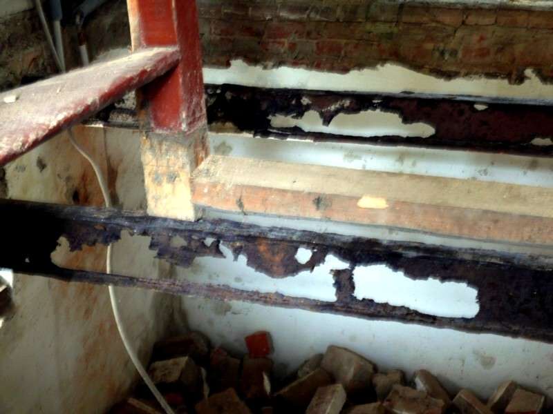

Sehr geehrte Forumsteilnehmer,
laut meinem Architekten ist die Dämmung meiner Preußischen Kappendecke mit min. 10 cm Material erforderlich. Mit Rockwool Planarock plus geht es - aber höllische Arbeit da sehr viele Leitungen.
Andere Stimmen raten ab - da der Keller eben feucht ist und die Stahlträger dann "nicht sichtbar" verrotten könnten - vor Korrosion kann ich ja bestenfalls die Unterseite schützen.
Wäre das notwendig?
Gibt es Alternativen zu Planarock?
Andere Methoden? (Ausblasen scheidet aus!)

    Hallo DerBauherr,
    erst mal die Decke austrocknen und dann dämmen.
