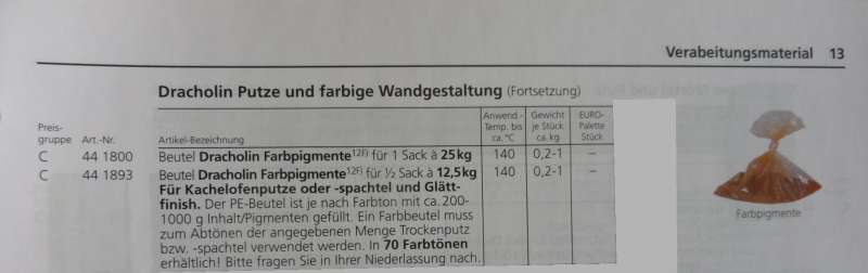

  6. Materialtipp: Mineralische Farbpigmente für Kachelöfen bis 140°C
    Foto von
    Mineralfarbe für Kachelöfen, Grundöfen
    und da gibt es noch die Farbpigmente für Kachelofenputze in 70 Farbtönen. So bleibt alles mineralisch und bis 140 Grad hitzebeständig, siehe Foto mit Beschreibung.
    http://www.promofen.de
    • BAU.DE / BAU-Forum: 1. Bild zu Antwort "Materialtipp: Mineralische Farbpigmente für Kachelöfen bis 140°C" auf die Frage "Biofire Grundofen streichen: Welche Farbe ist geeignet? Erfahrungen, Tipps & Risiken" im BAU-Forum "Kamin und Kachelofen"
