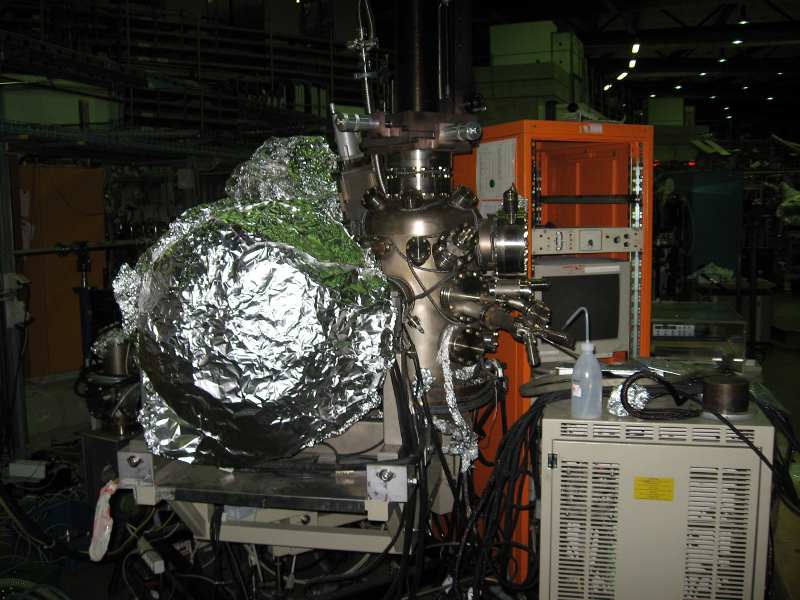

  8. Alternative: Mineralwolle & Alufolie für 200°C Öfen
    Da tut es auch Mineralwolle und Alufolie drum.
    Das machen wie hier auch immer so, wenn Geräte für das Hochvakuum ausgeheizt werden. Das sind dann auch so um die 200 Grad. Allerdings werden da Heizbänder drumgewickelt, dann Folie und Basta. Ok unsere ist schon dicker als die Haushaltsfolie, aber das sollte es echt tun.
    • BAU.DE / BAU-Forum: 1. Bild zu Antwort "Alternative: Mineralwolle & Alufolie für 200°C Öfen" auf die Frage "Ofenbau aus Heizöltank: Machbarkeit, Risiken & Alternativen für 200°C?" im BAU-Forum "Kamin und Kachelofen"

    Da werde ich ...
    wohl eher die elegantere Variante von Walter Haussmann nehmen. Ich habe mir gedacht, die Platten einfach zuzuschneide und sie dann einfach mit dünnen Stahlseilen um den Ofen binde. So sollten Verspannungen ausgeschlossen sein. Nur verstehe ich das mit dem Rockwool nicht. Soll das zwischen das Ölfass und den Platten oder um die Platten drum rum? Ersteres wäre mir logischer ...
